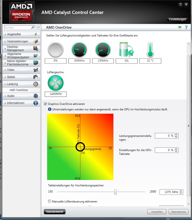

32 Grad und 1445 U/MIN und dies soll leise sein
Weiss nicht so recht wie leise dies sein kann...
AW: Sapphire Vapor-X Radeon R9 290X Tri-X OC, 4GB, full retail + fragen zur 290(x)
Man kann auf 900 oder knappe 790umin runter gehen. Das sind dann knapp über 20%, das ist dann wirklich leise. Temps gehen hoch auf 45-50, ist aber überhaupt kein Problem.

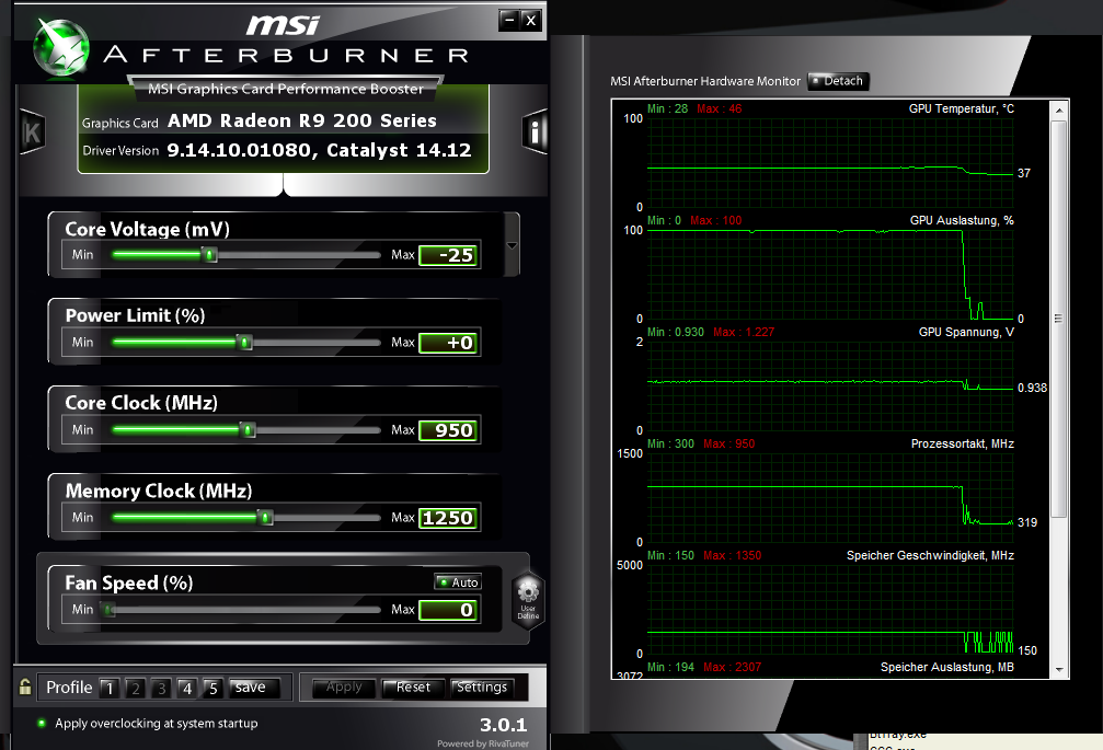

@ Vinc
also konnte das Problem nicht nachstellen. Habe random einfach mal -25mv 950 GPU und 1250 MHZ VRAM dann apply und der Takt bleibt in Spielen:

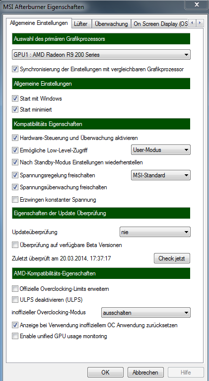

Check mal andere Spiele ob es sich genauso verhält. Ich habe auch schon gehört das Afterburner nicht mit jedem System kann obwohl es bei mir tadellos funktioniert. Alle gängigen OC Programme bauen auf dem gleichen Prigramm auf. Versuchs mal mit Sapphire Trixx: https://www.sapphireselectclub.com/ssc/TriXX_de/
Hast du evtl Einstellungen vorgenommen im AF, die Grundeinstellungen sehen bei mir wie folgt aus:

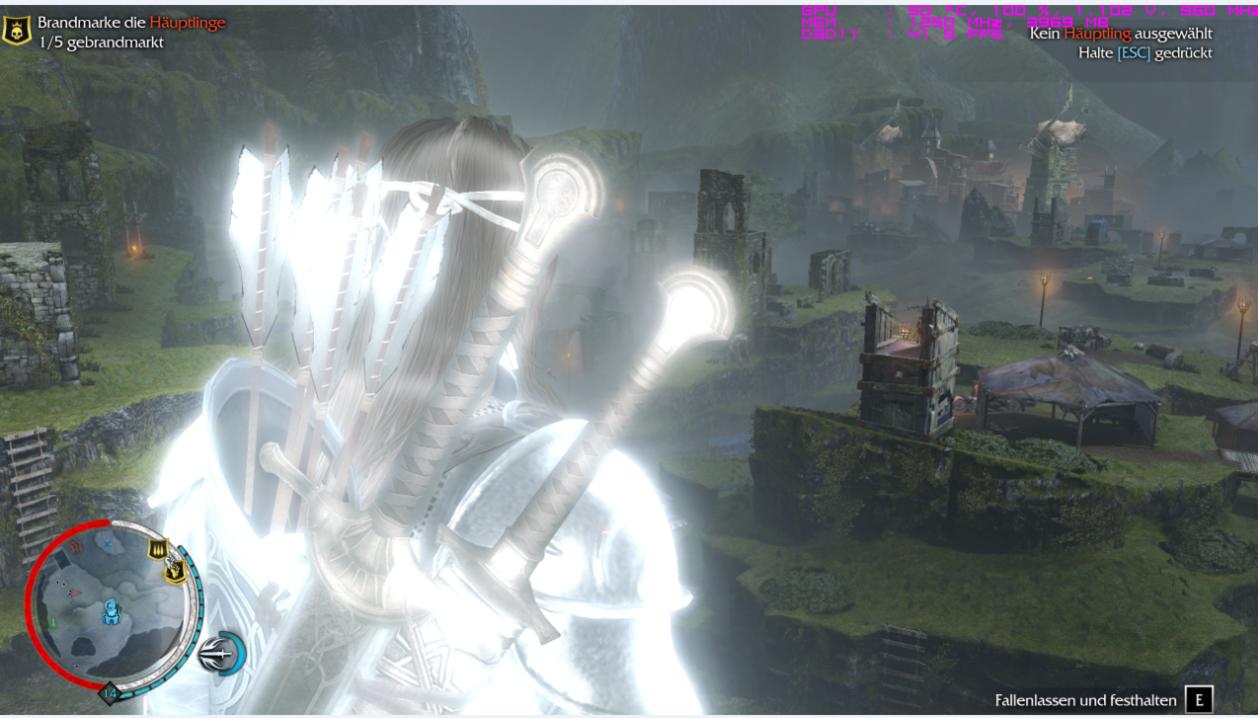

Hatte heute Abend einen Grafikfehler für ein paar sekunden gehabt.
Das bild hatte teilweise Quadrate/Rechtecke im die Pixelig vielen Farben angezeigt und nach ein paar sekunden war alles wieder normal kein absturz oder so hatte gerade kein OC oder ähnliches angelegt. Die Temps waren aber normal! sowohl Vram als auch Chip
Edit: Über 2 Stunden sind rum bisher kam der fehler nicht nochmal, muss ich mir trotzdem sorgen machen das etwas Kaputt ist? :/
Wenn etwas kaputtt ist kommt ein Fehler in regelmäßigen Abständen oder dauerhaft. Ein Grafikfehler im Spiel kann alles sein. Grafikfehler in mehreren Spielen und das auch noch regelmäßig/gehäuft, dann würde ich mir Sorgen machen.
Wenn du beim OC Grafikfehler hast dann ist die Spannung zu niedrig.
Mir ist gestern eingefallen woran es lag, mein HDMI kabel ist nicht ganz richtig heil xD und hatte gestern glaube ich ne art Wackler :P
Nein alles auf Werkzustand gewesen.
Okay
Das HDMI-Kabel würde ich allerdings bezüglich Grafikfehler ausschließen. Aber wie Dai6oro schon sagte, Grafikfehler können viele Ursachen haben und so lange es bei dem einen bleibt...
Wenn ich an dem Kabel Wackel kommen genau die Fehler die ich gesehen habe, das HDMI Kabel hat einen Wackelkontakt das weiß ich sicher^^
Ach so... Das wollte ich noch fragen, ob es reproduzierbar ist
Dann ist ja alles gut :schaf:

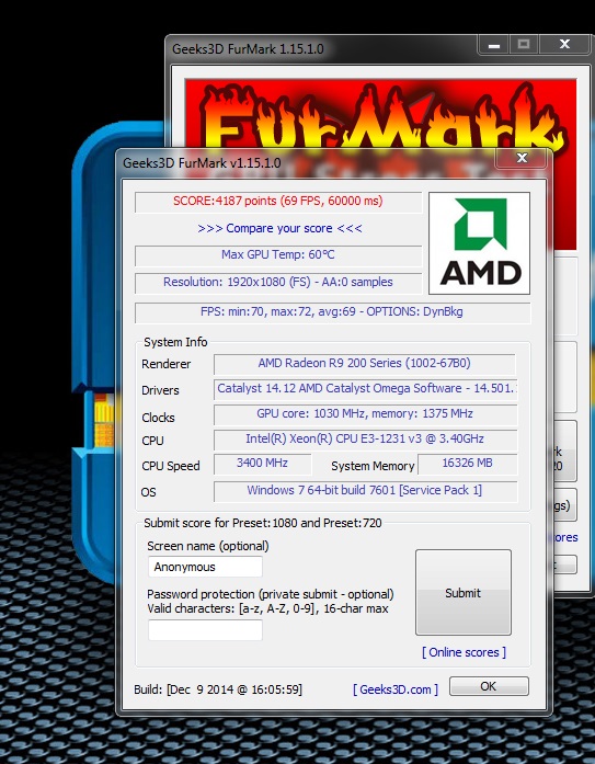

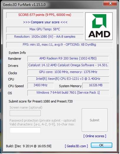

wie man sehen kann, ich bekomm die karte echt nicht über ca. 63°C
aber ein "problem" hab ich irgendwie. bei furmark ist der core immer nur um die 850-930mhz. wieso?
