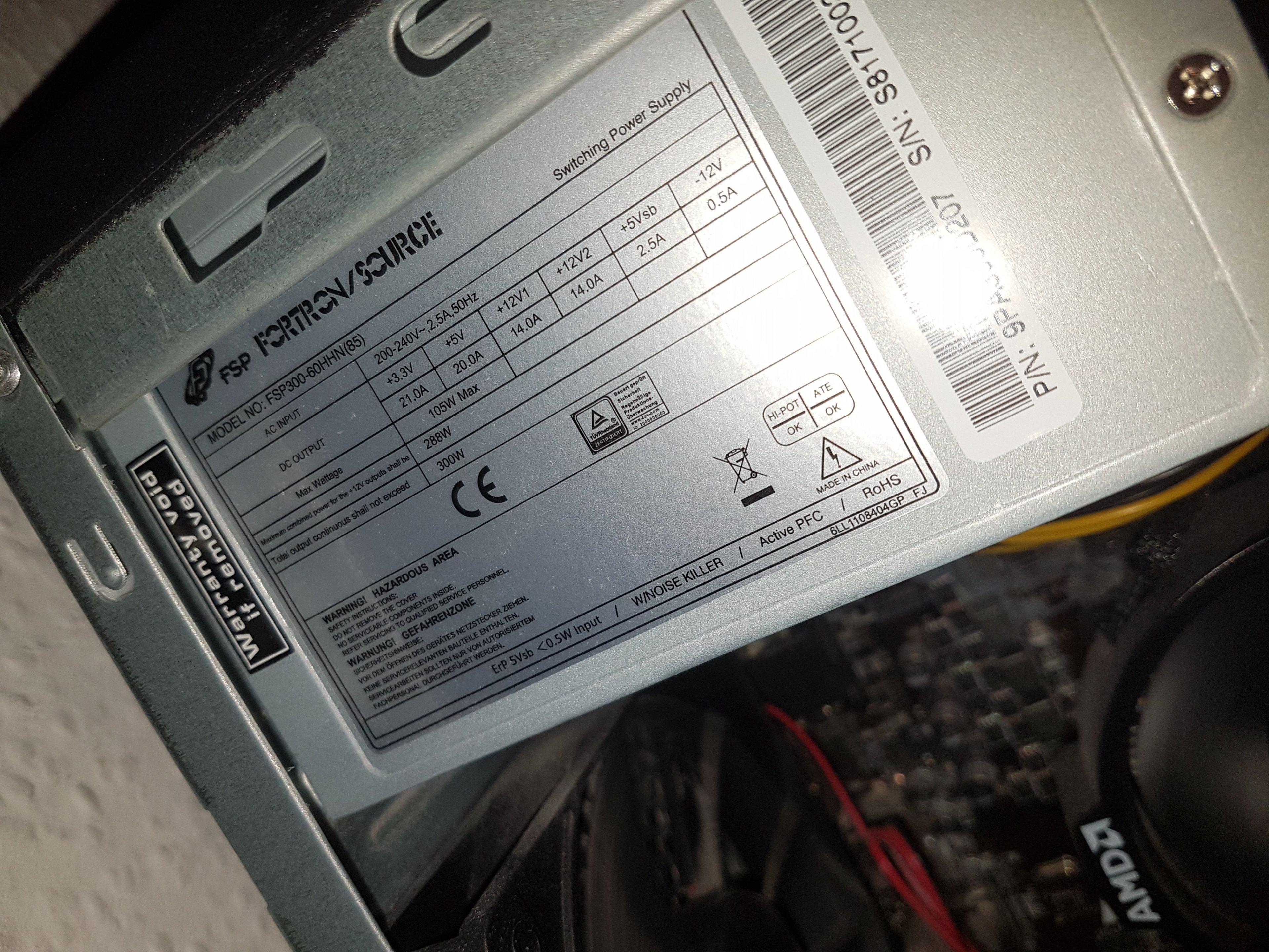

Das weiss ich leider nicht ist das so wichtig?
Ich könnte höchstens sagen was alles an der seite drauf steht
Mach ein Foto davon, kannst du dann hier einfügen in deinem nächsten Beitrag.
Ja. Das ist von außerordentlicher Wichtigkeit. Kaum würdest du danach gefragt werden, wäre es nicht so.

Das heißt, dass es rein von der Leistung her reicht und kein Schrottnetzteil ist, das eigentlich nur 150W liefert oder beim kleinsten Lastwechsel ausgeht. Dass es defekt sein könnte, kann man natürlich erstmal nicht ausschließen. Es hat zwar nur ATX 2.31, aber das sollte normalerweise nicht das große Problem sein.
Schau doch mal bitte nach den Temperaturen von Grafikkarte und CPU WÄHREND des Spielens. Dafür bietet sich MSI Afterburner an.
Klingt für mich nämlich nach einem thermischen Problem.

Das was dort steht, es gibt deutlich bessere Netzteile aber es ist i.O.
Da es bei einfacheren Games nicht passiert, bei welchen die CPU und GraKa fordert schon, kann es schon das Netzteil sein abgesehen von der Temperatur im Gehäuse.
Ggf. wird die CPU zu heiß, die GraKa, ...
Du solltes HW-Monitor, CPU-Z, GPU-Z mal mitlaufen lassen oder - wie mein Vorposter schreibt - MSI Afterburner.
Das NT würde ich erstmal ausschließen.
Wohl eher Hitzeproblem.
