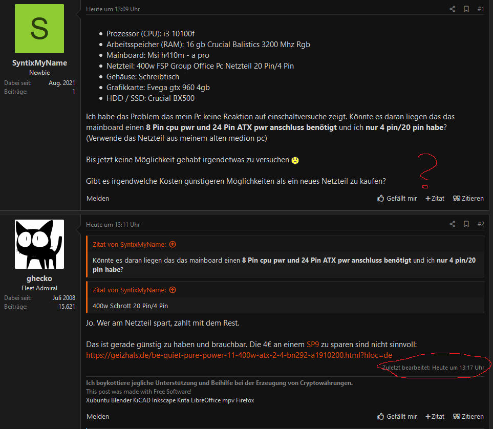

  • Prozessor (CPU): i3 10100f
  • Arbeitsspeicher (RAM): 16 gb Crucial Balistics 3200 Mhz Rgb
  • Mainboard: Msi h410m - a pro
  • Netzteil: 400w FSP Group Office Pc Netzteil 20 Pin/4 Pin
  • Gehäuse: Schreibtisch
  • Grafikkarte: Evega gtx 960 4gb
  • HDD / SSD: Crucial BX500
Ich habe das Problem das mein Pc keine Reaktion auf einschaltversuche zeigt. Könnte es daran liegen das das mainboard einen 8 Pin cpu pwr und 24 Pin ATX pwr anschluss benötigt und ich nur 4 pin/20 pin habe? (Verwende das Netzteil aus meinem alten medion pc)
Bis jetzt keine Möglichkeit gehabt irgendetwas zu versuchen :(
Gibt es irgendwelche Kosten günstigeren Möglichkeiten als ein neues Netzteil zu kaufen?

floh667 schrieb:
FSP ist kein schrottnetzteil-hersteller. FSP ist netzteilhersteller für server
Vielleicht hat er auch nur gemeint, dass das Netzteil wegen seinem alten 20pin Anschluss nicht mehr geeignet ist.
Das von Ihm empfohlene be quiet! Pure Power 11 wird ja auch bei der FSP Group gefertigt, da ja be quiet! selber keine Netzteile herstellt.
mir fällt immer das dazu ein sorry :D;)
Reaktionen: Tada100 und SyntixMyName
ghecko schrieb:
Aber auch die können die Zeit nicht anhalten. 20 Pin kommt aus Pentium 4 Zeiten. Das hat in einem aktuellen Rechner nichts mehr verloren.
ahjo, das ist was anderes. Aber du hattest halt das "FSP group" durch schrott ersetzt, drum dachte ich du meinst dass die firma schrott ist.
ghecko schrieb:
Von Schrott war bei mir nie die rede
Naja doch, du hast sein Netzteil zitiert und Schrott ins Zitat geschrieben. Im Eröffnungspost vom TE steht nämlich nichts von Schrott und editiert hat er seinen Beitrag auch nicht ;).
Ist aber auch egal, zum Netzteil wurde alles gesagt.
Nein, ich hab vor seinem Edit zitiert. Ein Edit wird erst als solcher angezeigt, wenn eine gewisse Zeit nach einstellen des Posts vergangen ist. Wie lange das ist weiß ich nicht.
Reaktionen: Pisaro
@ghecko Interessant, denn der TE hat (zumindest bei mir) nicht editiert.
Kann nen Fehler sein, keine Ahnung. Ist eigentlich ja auch nicht wirklich wichtig.
Edit: Ah okay, gut zu wssen.
