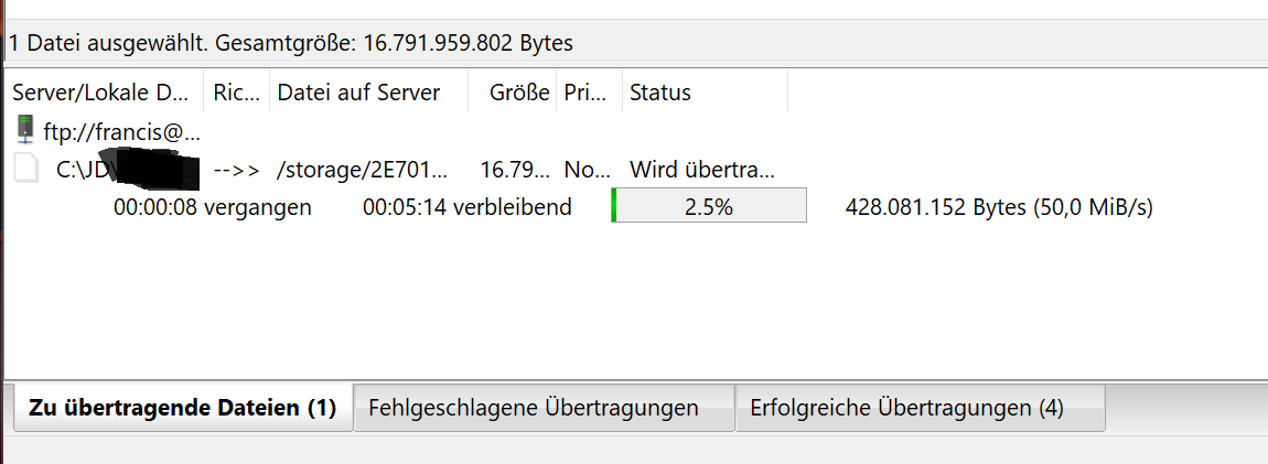

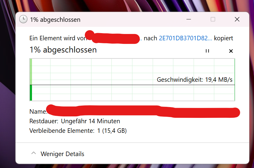

habe ftp server auf der box installiert und filezilla auf dem rechner. die selbe datei einmal mit windows und mit filezilla hochgeladen und das ist das ergebnis. irgendwas muss bei windows nicht richtig sein wenn es so unterschiede gibt

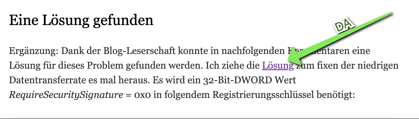

Eventuell hilft das hier -> https://www.borncity.com/blog/2024/...chreibgeschwindigkeit-bei-smb-extrem-langsam/

so wie da in seinem text beschrieben ist es ja bei mir nicht anders.so welchen grottenschlechten speed war ich nie gewohnt unter windows 7,10..als ich win11 neu aufgesetzt habe fing das problem an. also hat Windows ein Problem mit der SMB Ansteuerung Clientseitig, wenn ich das jetzt richtig verstehe??? ausser bei meinem sohn,da hat es noch normal funtioniert

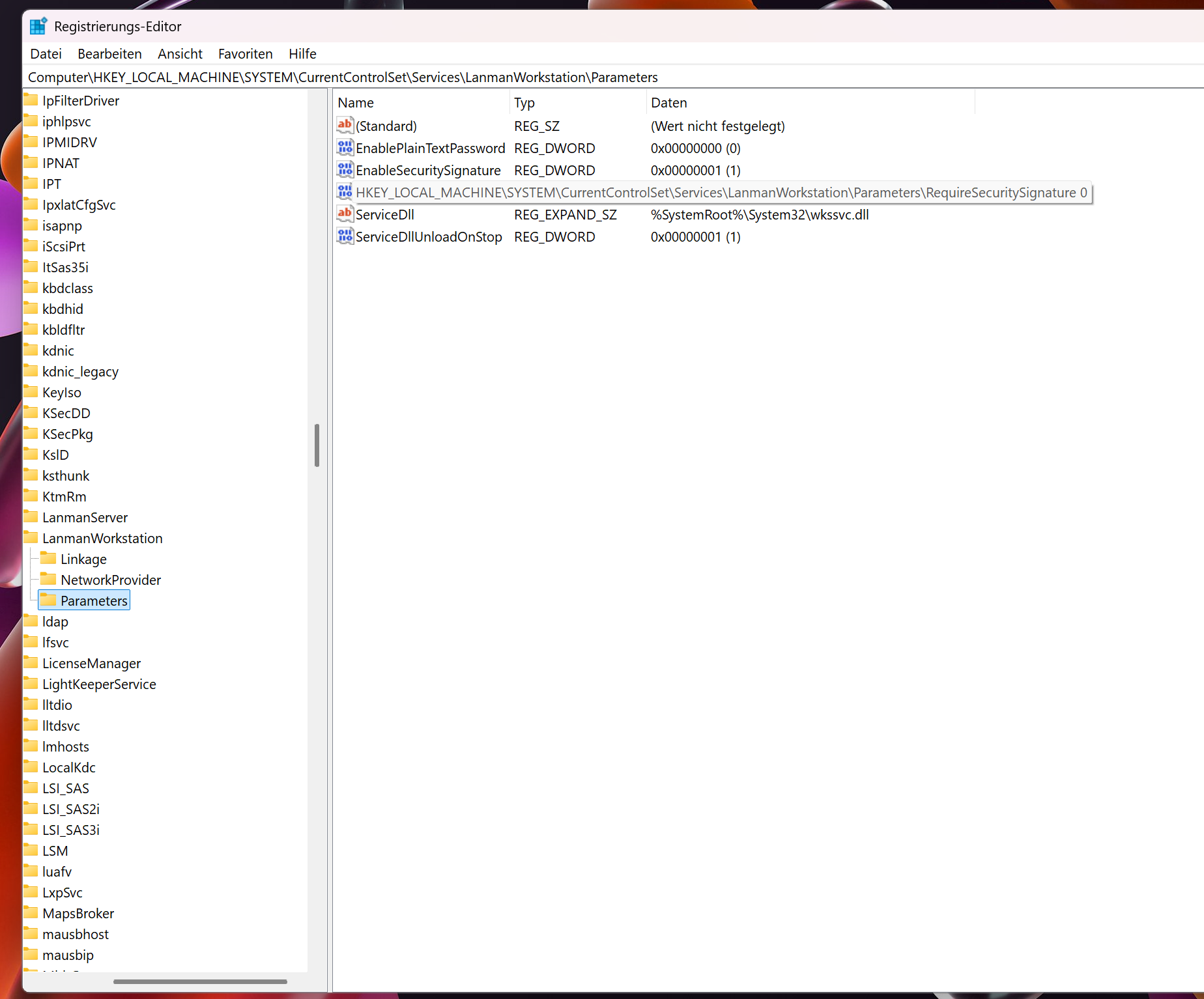

Starte das Programm regedit.exe und füge den Schlüssel hinzu, starte danach den PC neu.Promo81 schrieb:mit regschlüssel änderungen kenne ich mich gar nicht aus
CU
redjack
redjack1000
Fleet Admiral
- März 2022
- 18.211
Drück mal DA drauf

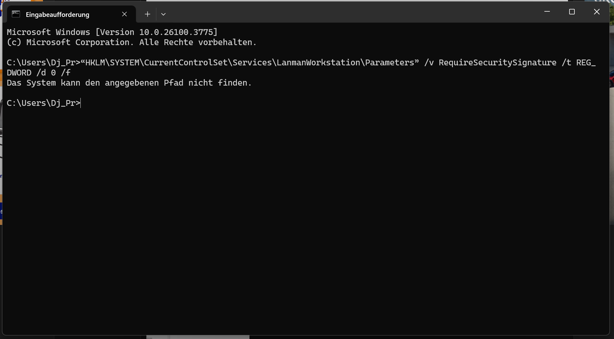

Alternativ versuche es damit
Nutze dafür eine Eingabeauffoderung
CU
redjack
Code:
reg add “HKLM\SYSTEM\CurrentControlSet\Services\LanmanWorkstation\Parameters” /v RequireSecuritySignature /t REG_DWORD /d 0 /f
CU
redjack

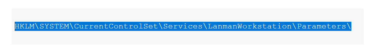

- Sep. 2010
- 259
weiß nicht ob das jetzt so richtig war.habe unter parameters,neu dann dword wer 32bit ausgewählt und statt neuer wert in umbenant. war die ausführung richtig? aber ohne erfolg
zu viele zeichen vielleicht?
redjack1000
Fleet Admiral
- März 2022
- 18.211
Da fehlt reg add
