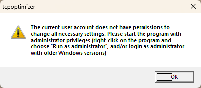

TCP-Optimizer direkt nach eine OS Neuinstallition sollte eigentlich nicht noetig sein.
Ist das Ding als Admin gestartet worden?

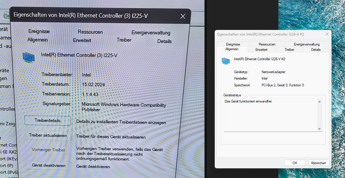

@Ponderosa diese treiber version ist schon bei mir installiert

BFF schrieb:
Wenn das denn mal endlich gemacht werden wuerde vom @Promo81

Wenn ich es als admin starte dann ploppt kein zusätzliches Fenster auf

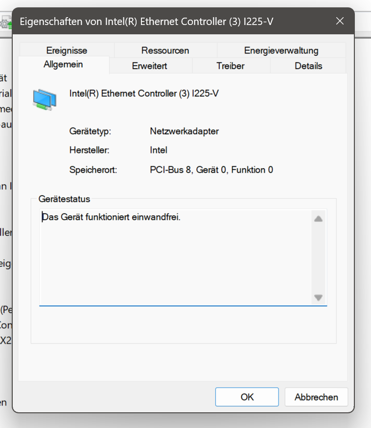

Ponderosa schrieb:
Siehe Screenshot rechts, da steht I226 anstatt I225
bei mir steht immer noch 1225 auch nach der installation..

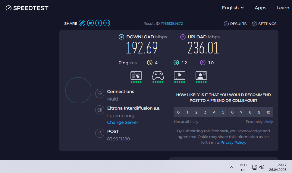

Bin nochmal deine Posts durchgegangen. Was ich auch vermisse ist mal nen einfacher Transfertest über eine Netzwerkfreigabe oder iperf. Ich mein du hast ja offensichtlich 2 Rechner zur Verfügung (deiner und der vom Sohn), die an der FB angeschlossen werden können. Das würde ich auch mal testen.
Promo81 schrieb:
sorry,diesen punkt hatte ich doch nicht gepostet trotzdem aber gemacht.
Seit Montag warten hier fast alle Helfende auf das Ergebnis dieses Tests und dann kommt sowas von dir :|. Was war denn überhaupt das Ergebnis? Du hast also unter nem Live Linux System wie Ubuntu o. Linux Mint (was hast du denn verwendet?) mit beiden Netzwerkadaptern auch diese geringe Downloadgeschwindigkeit?
Wenn das wirklich stimmen sollte (irgendwie zweifel ich da noch dran, nen Beweis-Screenshot, von mir aus auch vom Handy aus aufgenommen, mit dem Ergebnis wär nice), bleiben nicht mehr viele Ursachen übrig. Dann tippe ich mal auf irgendeine Instabilität o. Deep-Sleep Problem am PCIe-Interface oder Chipsatz. Denn beide Netzwerkkarten, die Intel onboard, sowie die Realtek-Zusatzkarte, hängen da ja dran. UEFI-Update und CMOS-Reset wären dann erstmal angebracht. Aber das kann man auch aussschließen, wenn man mal die interne Transfergeschwindigkeit im LAN testet (siehe erster Absatz).

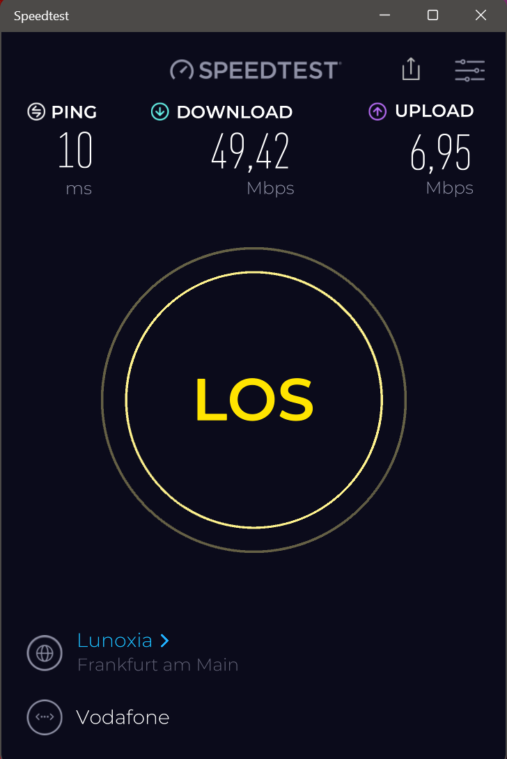

So, ein Update zu meiner Sache. Nachdem ich das Board zurückgeschickt und gehofft habe, dass es untersucht würde oder ich ein neues bekäme, habe ich sofort das Geld zurückbekommen. Die Suche ging dann wieder von Neuem los, ein Board mit dem alten Chipsatz X670E zu finden, das zu mir passt. Gefunden! Es ist ein Board von MSI MPG X670E Carbon WIFI geworden. Tolles Board. Was mir schon positiv aufgefallen ist: Bei der Windows-Installation wurde schon der aktuelle LAN-Treiber mitinstalliert. Das hatte ich bei den Asus-Boards nicht; ich musste ihn extern installieren. Die Download- und Upload-Geschwindigkeit ist laut Messung perfekt. Jetzt kommt aber das Problem: möchte ich Daten auf meinen Zidoo Z1000Pro übertragen, habe ich magere maximal 20 MB/s. Über den Rechner meines Sohnes gute 50 MB/s durchgehend. Als würde irgendwas die Geschwindigkeit reduzieren.
Was ich bemerkt habe, beim Start der Übertragung fällt es von knapp 50 auf knapp 20 mb/s sofort runter und bleibt so
Hab ja oben schon beschrieben, wie du erstmal deine Netzwerkverbindung als Problem aussschließt. Das hätt ich halt vor dem umständlichen MB-Tausch noch gemacht. Datenraten-Tests mit sonem schwachbrüstigen Mediaplayer machen halt nicht viel Sinn.
Reaktionen: redjack1000
Trotzdem würde ich gerne wissen, warum bei mir die Übertragungsrate so gering ist und in einem Zimmer weiter nicht.
