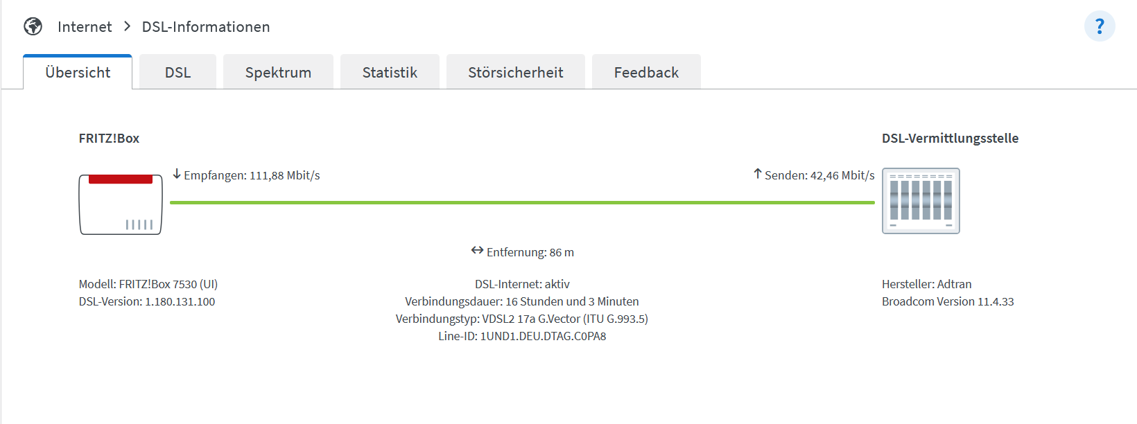

Hallo liebes Forum,
habe mir extra ein neuen Account hier angelegt, mit der Hoffnung das ihr mir vielleicht weiterhelfen könnt.

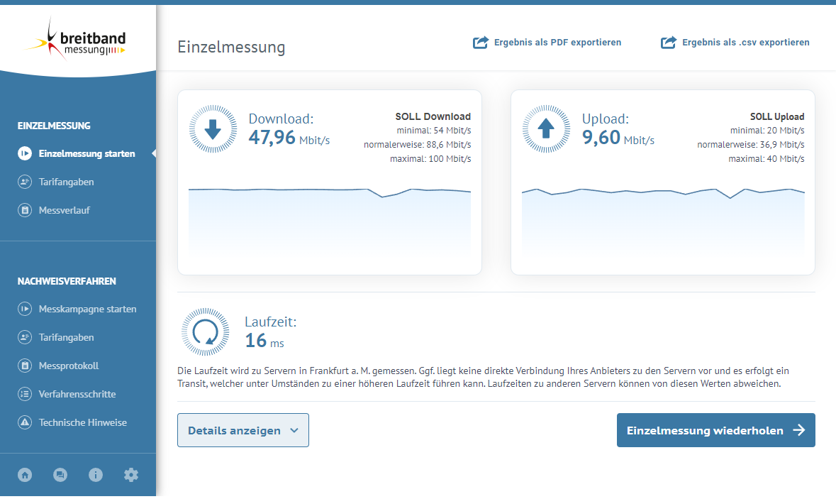

Mein Download im Speedtest (egal welcher Anbieter und Gerät) ist sehr niedrig teilweise unter 20Mbit und das bei einer gebuchten 100Mbit Leitung.
Wenn Ich auf meiner Xbox Online daddel habe Ich manchmal einen Ping von 220ms!
An guten Tagen ist das Maximum 40Mbit.
Messungen werden natürlich über Lan durchgeführt.
Also, Ich komme nichtmal ansatzweise an die gebuchten 100mbit.
An der verfügbarkeit kann es nicht liegen 1&1 bietet für meinen Wohnort sogar 1gbit Glasfaser an.
Das Problem besteht schon länger, allerdings bin ich jetzt auf stabiles und gutes Internet angewiesen.

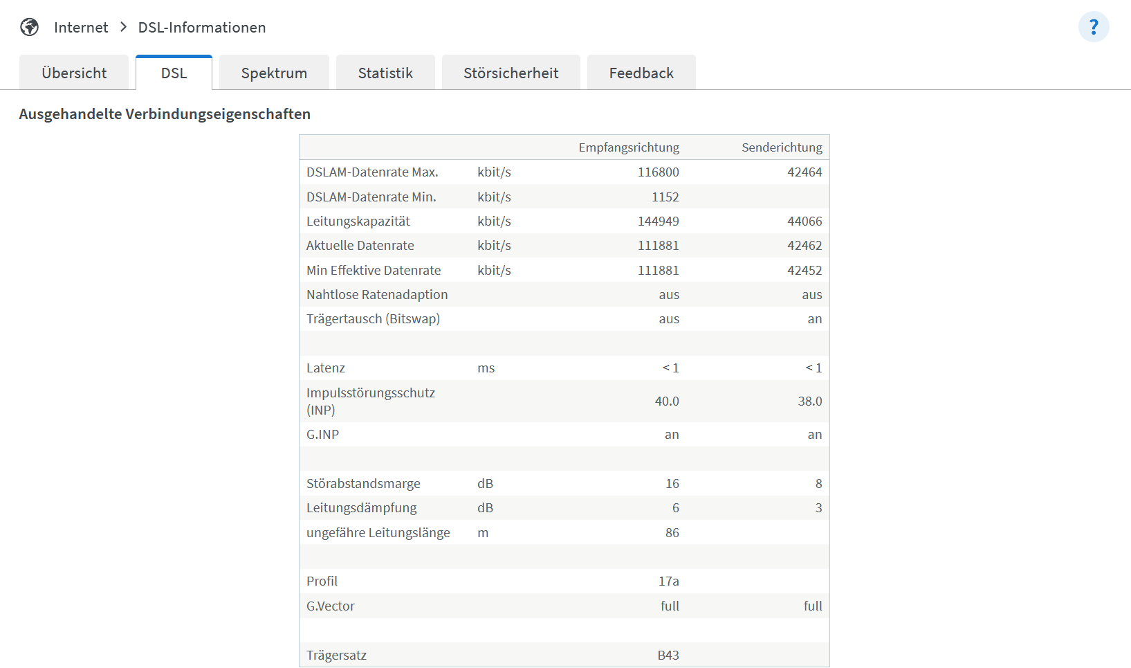

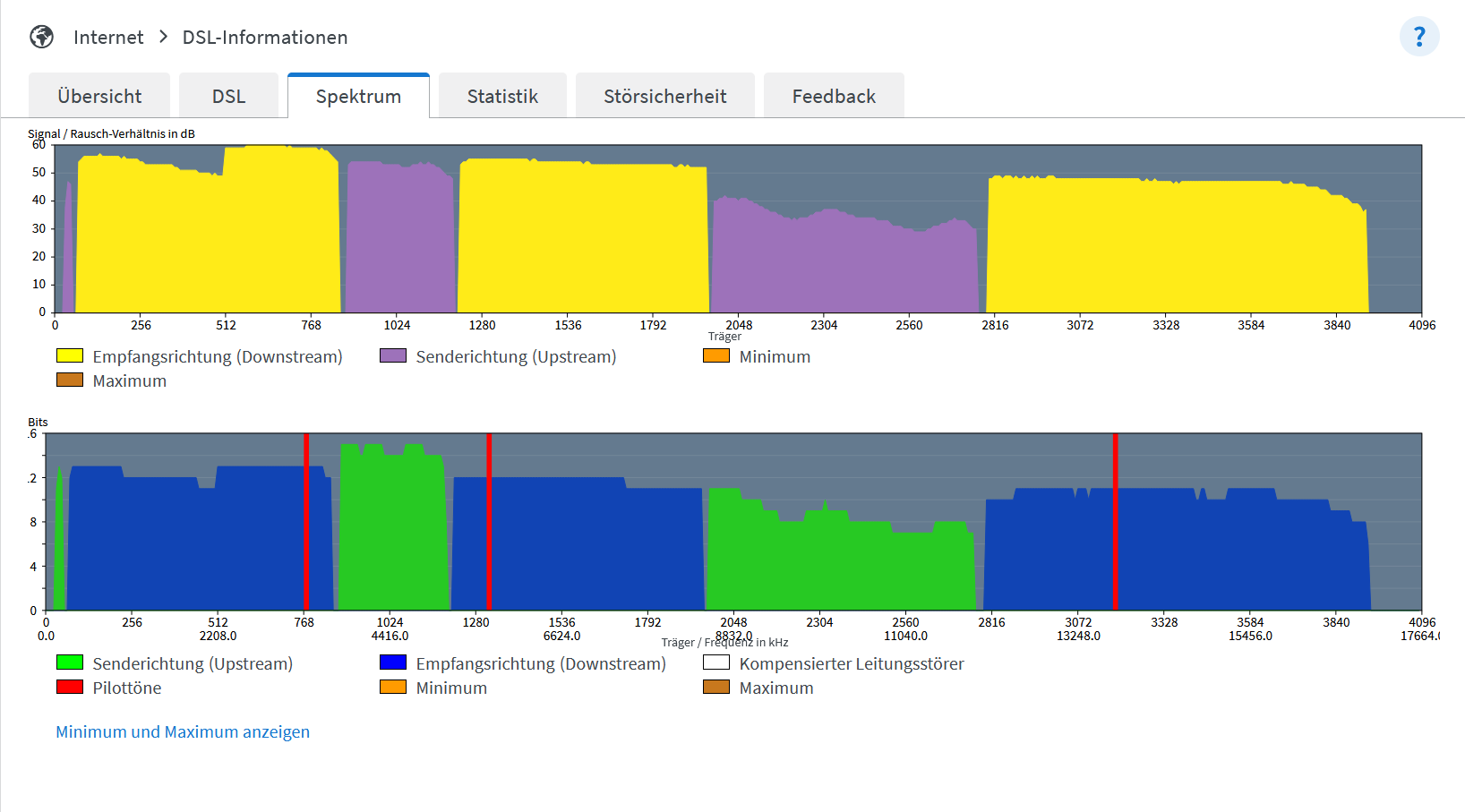

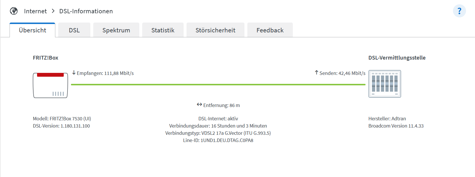

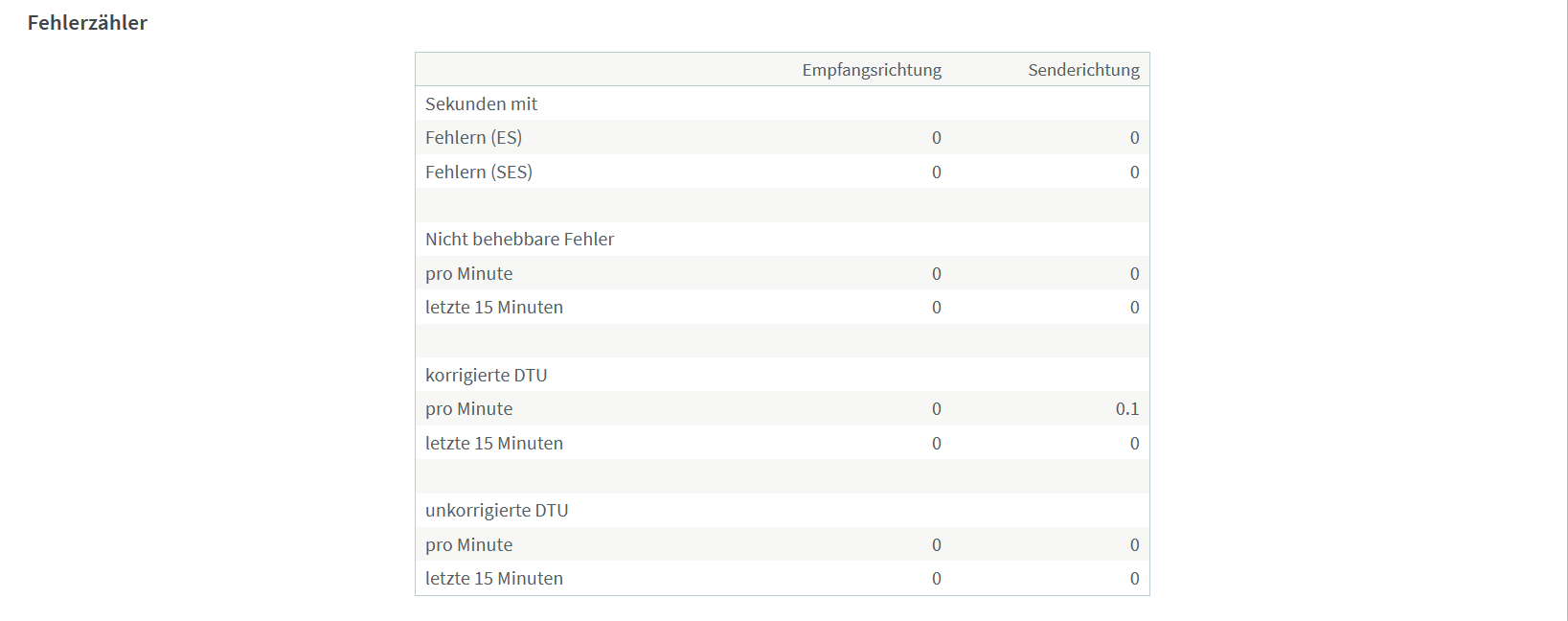

Anbei füge Ich noch Screenshots von meiner FritzBox ein.
Sollte Ich noch weitere Informationen oder Screenshots reinstellen sagt es mir bitte.
Vielen Dank für eure Zeit und Mühe!

Moin, sind deine Geräte direkt an die Fritzbox angeschlossen oder über Powerland o.ä.? Hast du dich mal mit einem neuen Kabel direkt an die Fritte angeschlossen und von da aus mal getestet? Kommst du im LAN auf höhere Geschwindigkeiten (Copy Job von A auf B oder ipwerf Test)
Reaktionen: fixedwater
An der FB selbst scheint die korrekte Leistung ja anzuliegen. Wenn die an sich kein Problem hat (du schreibst auch was von Stabilität: Also auch Ausfälle zwischendurch?) muss das Porblem dazwischenliegen. dLAN/Powerlan wie @Hammelkoppter anspricht wäre eine Möglichkeit.
Reaktionen: fixedwater und conglom-o
Mach mal einen einfachen Ping-Test zur FritzBox und poste ihn...
Reaktionen: fixedwater und DannyA4
Von den Werten ist alles gut. Mich wundert, dass da bei Kapazität sogar nur 144 stehen :)
1&1 nutzt DS-Lite Tunnel, liegt vielleicht an den Einstellungen, der DS-Lite Tunnel sollte korrekt in der FB eingstellt sein.
Und das soll nun was Aussagen, wenn man DSL gebucht hat?
Bei solchen Problemen immer direkt an den Anbieter wenden.
Reaktionen: nERdWIN
Hast du aber nicht, du hast VDSL100.
Wie sind die Geräte verbunden? WLAN? LAN? Repeater im Einsatz?
Die Leistung kommt ja an, zumindest bis zur FritzBox...
Genau. Bis zur fritzbox ist alles so wie es sein muss. Also muss der Fehler in deinem Netzwerk zu finden sein.

Wenn das für alle getesteten Geräte ein direktes LAN Kabel war und das auch schon mal gegen ein anderes ausgetauscht wurde, dann dürfte der Fehler wohl doch beim Provider liegen.

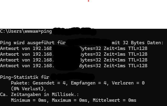

Anbei noch ein Screenshot vom Ping.
Vielen Dank!
