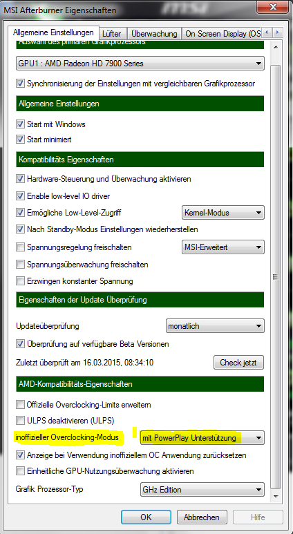

Hatte schon mal ein Problem, das bei Verwendung des Afterburners die GPU nicht mehr konstant hochgetaktet hat.
Beim Punkt "inoffizielle Overclocking-Modus" probier mal verschiedene Einstellungen: msi.PNG
Bei mir läuft beispielsweise BF4 nur mit 10 bis 30 fps wenn ich das auf deaktiviert stelle. Bei der Option "mit Powerplay" läuft dann alles mit 60 bis 90 fps.
Alternative, einfach mal den MSI-Afterburner beenden und mit z.B. Fraps die FPS einblenden lassen. Hast du bei deaktivierten Afterburner konstante FPS dann liegt es am Afterburner.

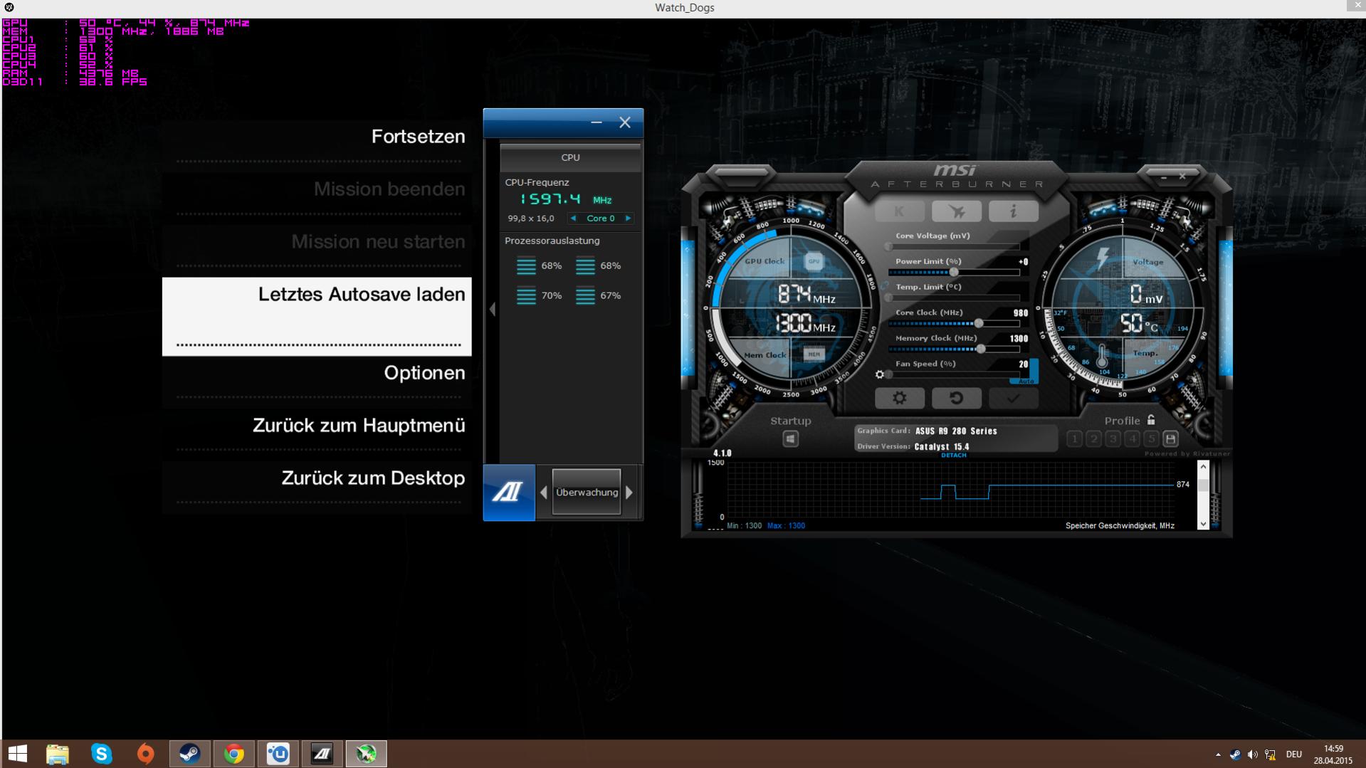

@eston

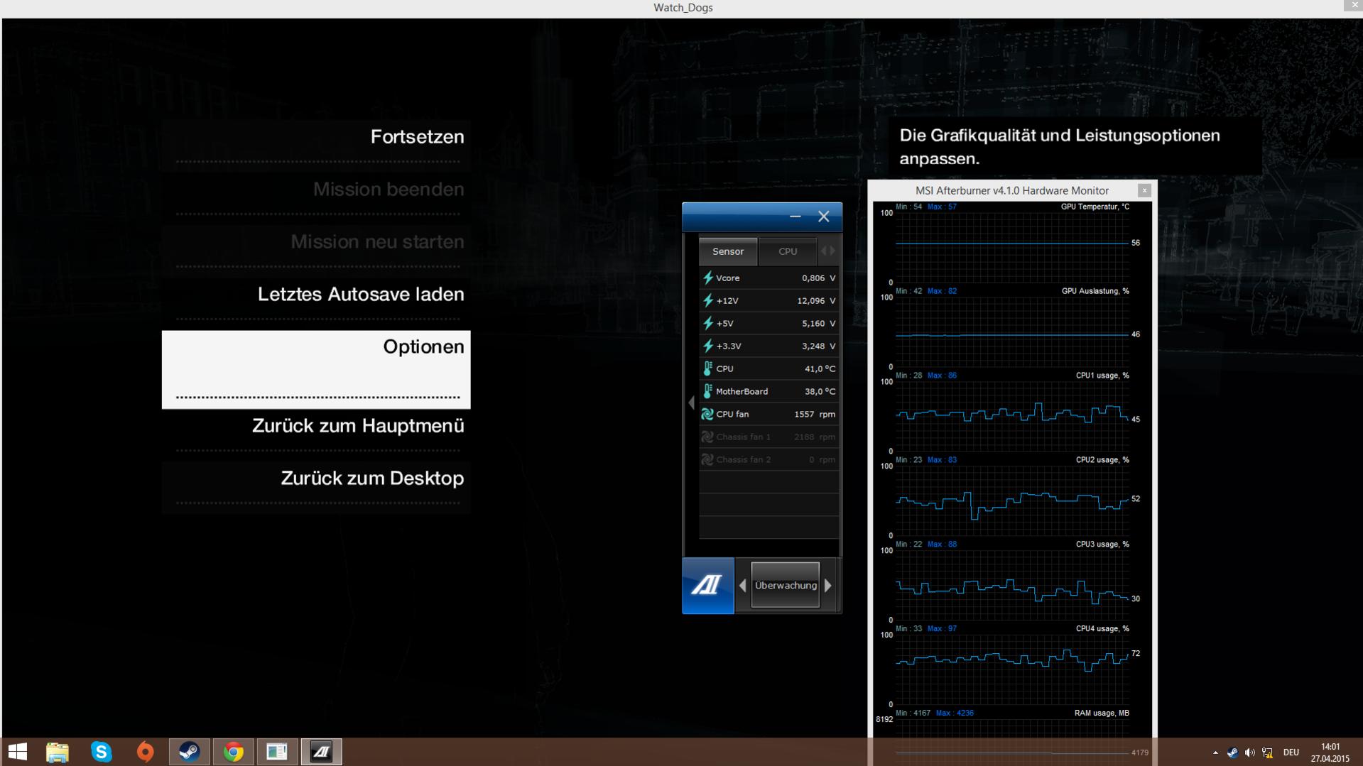

Zeigst Du mal noch den CPU/GPU-Takt z. B. in Watch Dogs mit dazu?
Ein Verlaufsdiagramm des Takts wäre aussagekräftiger als eine Momentaufnahme.
