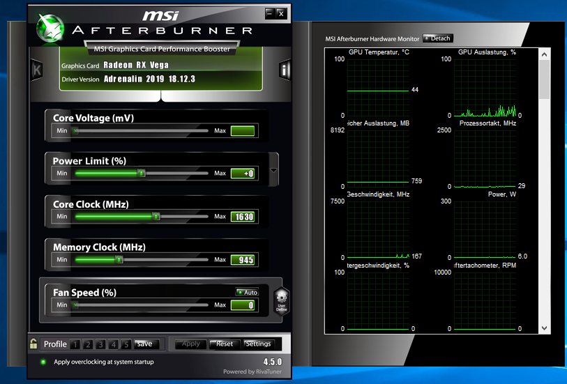

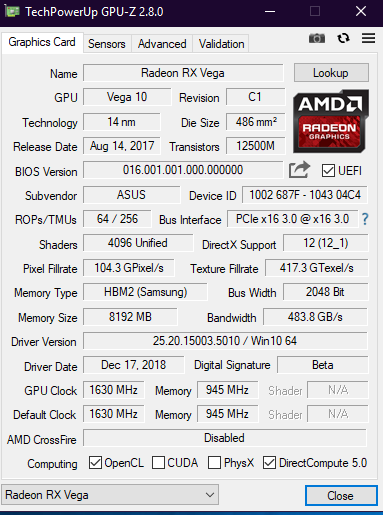

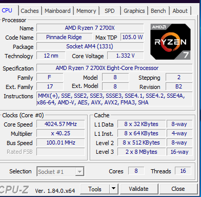

Hallo, ich habe mit meiner Vega64 Grafikkarte in Gta 5 eine geringe GPU Auslastung. Die Auslastung schwankt immer zwischen 30% und 60% teilweise geht sie aber auch etwas höher. Das Problem tritt nur in Gta 5 auf. Die Frames bleiben zwar manchmal über 60 fps, aber in den meisten Szenen gehen die fps unter die 60 mit einer geringen GPU Auslastung. In anderen Spielen habe ich keine Probleme (Overwatch, Battlefield, BO4, Titanfall). Nur in Gta tritt dieses Problem auf und in Final Fantasy habe ich teilweise Standbilder. Vsync in deaktiviert und mein PC ist nicht übertaktet. Ich habe das Spiel bereits neu installiert und auch die Grafik runtergedreht. Die geringe GPU Auslastung bleibt.
Hier meine Hardware/Software:
Grafikkarte: Vega 64
Prozessor: Ryzen 7 2700x
Mainboard: Gigabyte X470 AOURUS ULTRA GAMING
Arbeitsspeicher: 16gb DDR4 (dual Channel)
Betriebssystem: Windows 10 64bit
Treiber: Radeon Treiber 18.12.3 (neuster Stand)
Danke für jede Hilfe.

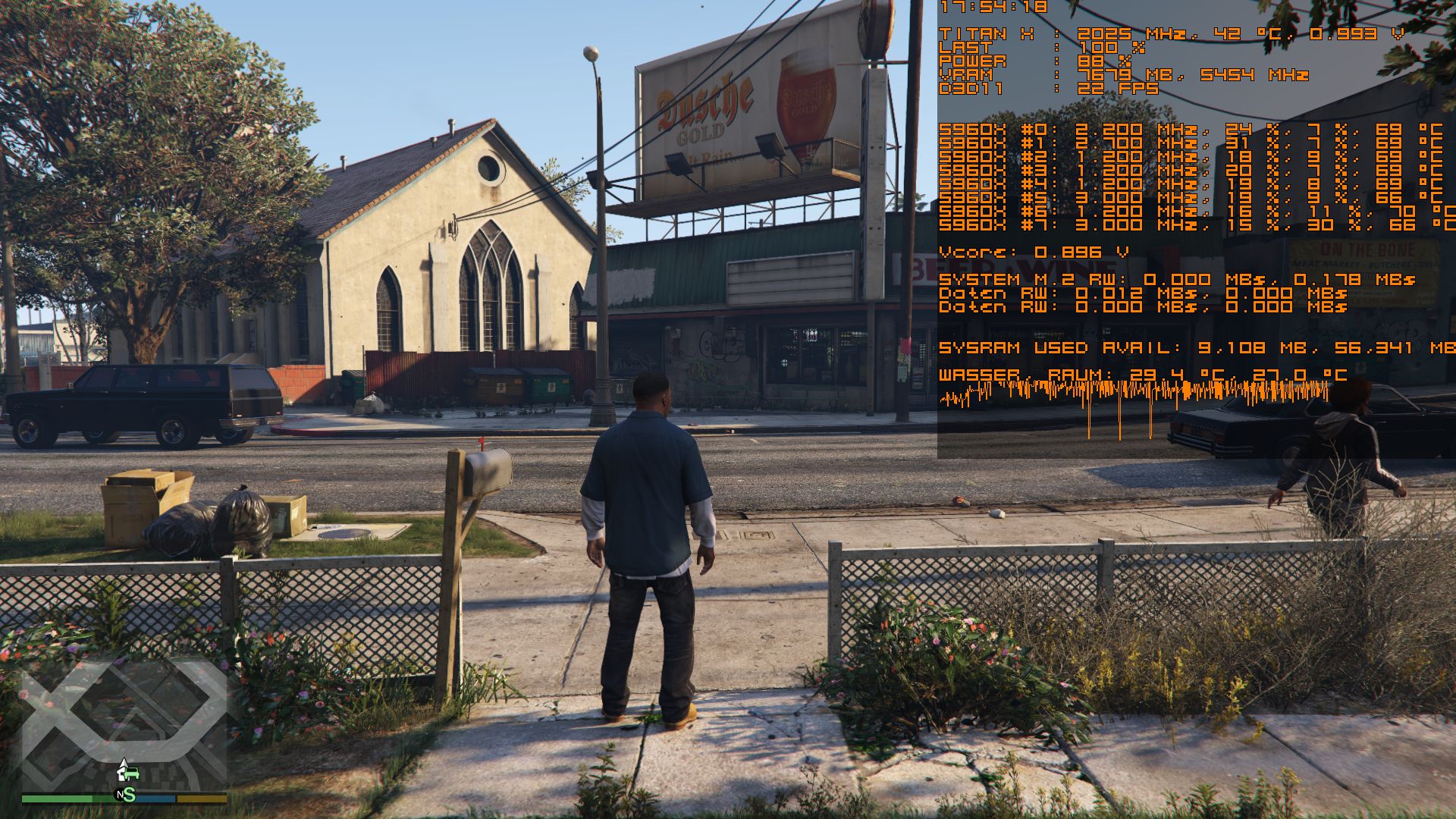

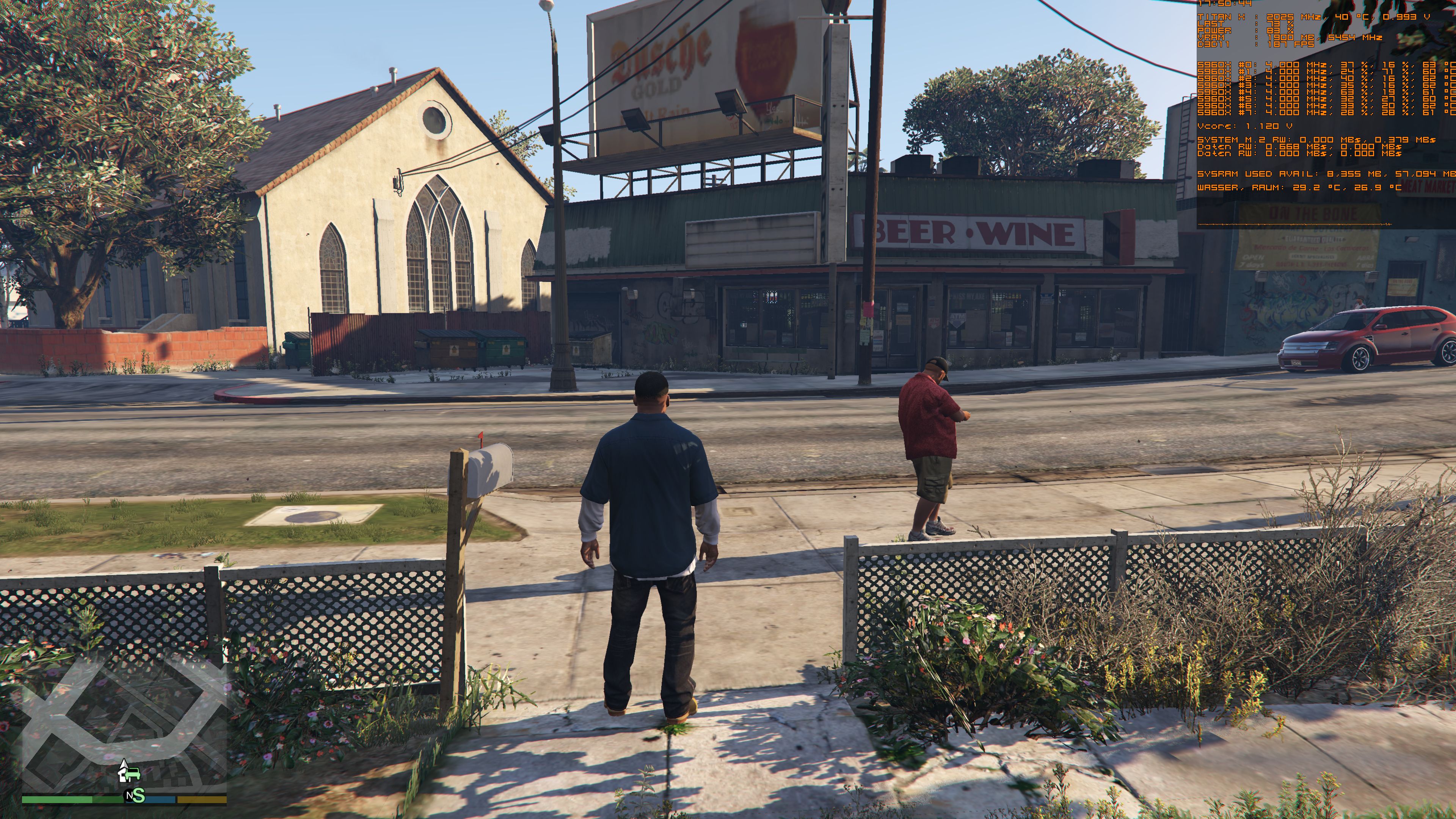

Hier als Beispiel: Einmal Graka der Falschenhals, einmal CPU der Flaschenhals. Und ich hab weder die Graka noch die CPU geändert. Wie geht das nur, wenn es denn so wäre, wie Du es sagst?
HisN schrieb:
Sollte? Warum nicht? Was hat der Name der Hardware wirklich mit dem Flaschenhals zu tun wenn man ganz dolle in sich geht?
Anhang anzeigen 736937Anhang anzeigen 736938
Ich verstehe nicht direkt was du meinst. Der Ryzen 7 2700x sollte (meiner Meinung nach) bei allen bisher erschienen Spielen kein Flaschenhals für alle bisher erschienenen Grafikkarten darstellen. Klar man kann den Prozessor so überlasten, dass er nicht mehr genug Saft für die Grafikkarte hat, aber im Normalzustand sollte er meines Wissens kein Flaschenhals sein.
Weil Du nicht verstehst was ich meine hab ich die Bilder angehängt.
Du verstehst nämlich gar nicht wovon Du eigentlich redest und wie man es sieht. Du hast es nur irgendwo mal gehört und interpretierst jetzt irgendwas rein.
Also schau Dir bitte die Bilder nochmal an, ich versuche es Dir damit zu erklären.
Graka voll ausgelastet: Graka-Limit (ist einfach, oder, das versteht jeder. Last von der Graka in der Nähe von 100%)
Und jetzt das 2. Bild. Graka langweilt sich. Das ist der Umkehrschluss vom Graka-Limit. Die CPU ist zu lahm die Graka mit ausreichend Daten zu versorgen. Also CPU-Limit.
Und damit das richtig überspitzt ist, hab ich auch noch die Auflösungen vertauscht, weil die Community gerne mit Pauschalen arbeitet und erzählt "in 4K ist immer die Graka zu lahm" und "in FHD muss die CPU aber richtig arbeiten". Das ist genau so hol wie zu erzählen dass der Ryzen kein Flaschenhals für irgendwas ist.
Und ich hab das ganze nur/alleine mit den Reglern im Game hinbekommen. D.h. ich muss nicht mal verschiedene Games für mein Beispiel nehmen. Denn alleine davon hängt es ab wo der Flaschenhals liegt.
Von der gewählten Software
Von den angelegten Settings innerhalb dieser Software
Und erst DANN, dann spielt die Hardware mit rein. Ihr aber dreht das ganze immer um, und versucht von der Hardware auf einen Flaschenhals zu schließen. Dabei ist der Weg eigentlich genau andersrum. Denn Du bestimmst ja mit der Software wie Deine Hardware ausgelastet wird, und Du hast nur in der Software die Möglichkeit eine Anpassung vorzunehmen, die Hardware lässt sich ja erst mal gar nicht ändern. Die ist da. Punkt. :-)
CPU-Limit
Also könnte ich dieses Problem nicht beheben außer indem indem ich meine Settings runterschraube, da ansonsten meine CPU ein Flaschenhals für meine Grafikkarte ist?
Solange Deine Graka nicht voll ausgelastet ist, hängst Du im CPU-Limit.
Jetzt hängt es an Dir zu überlegen was Du willst.
- FPS sind gut, dann zieh die Anti-Aliasing-Settings an, bis die Graka zusammenbricht oder lass es so und freu Dich über eine kühle Graka.
- Du übertaktest die CPU so lange bis die Graka voll ausgelastet ist, oder besorgst Dir eine CPU die Deine Ansprüche an die FPS erfüllt bei den jetzt eingestellten Settings.
- Oder Du drehst die CPU-Settings runter, und erhöst damit die FPS auf den von Dir gewünschten Wert. Das wären dann z.b. Sichtweite und Bevölkerungsdichte.
Reaktionen: tidus1979
Ach hisn ich liebe dein GTA5 Beispiel
Ich liebe es auch. Aber leider verstehen es genau die Leute nicht bei denen es wichtig wäre, und ich hab einfach keine Ahnung wie ich es noch einfacher machen kann.

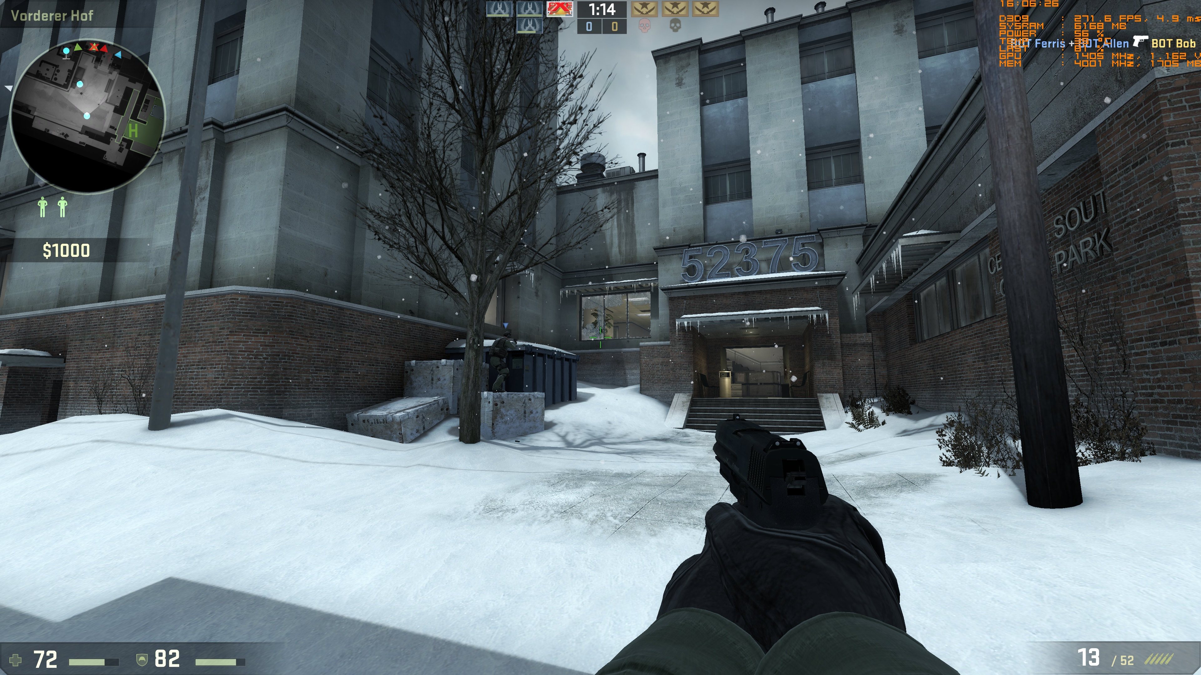

Evtl liegt es daran das man immer von der CPU Gesamtlast ausgeht anstatt von der Kern bzw Thread Last.
Evtl habe ich da ein Bild für dich.
Rising Storm 2 bin ich voll im CPU Limit auf den Mega Servern.
Obwohl nur >20% CPU Last angezeigt werden ( zwei Threads auf 100%)
