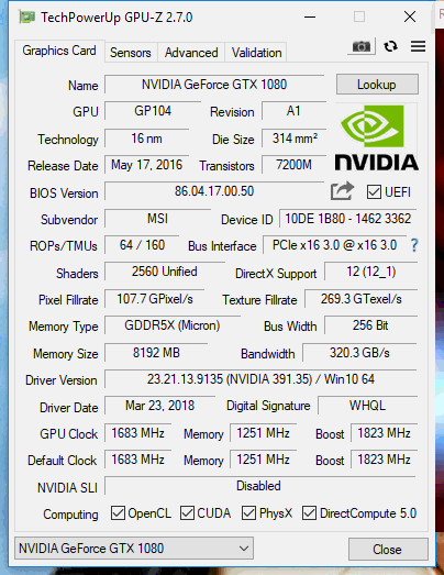

Erst mal der GPUz Screen bitte. Eventuell hast Du ja schon beim Zusammenbau ein Fehler gemacht.
Kabel nachdrücken ist ne Idee. Aber solange Du keine Adapter verwendest ... was will man bei den Stromkabeln falsch machen?
welche Reiter des GPUZ und einfach so oder während das Spiel läuft ?
wollte eig screenshots schicken von den stats ingame aber es kommt jedesmal nur ein screenshot vom menü raus warum auch immer.
Gpu-z Hauptseite, nachdem Du das Fragezeichen angeklickt hast.
Wechsel das Screenshot Tool. Der AB macht das ganz ordentlich.
hier der screenshot

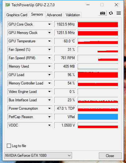

hier vom Sensor bereich. Zusatzinfo nach Tests mit Far Cry5:
Ab und zu geht die GPU Last hoch auf ca 90-95% und damit auch die FPS zwischen 100-140fps
und dann geht die Last wieder runter teils auf 45% und damit gehen auch die FPS runter auf 45-60fps
Mir ging es darum, ob die Graka richtig angebunden ist.
Danke für den Screen. Alles gut.
Jetzt wäre noch interessant ob die CPU ihren Takt hält.
Sieht mir nicht nach alles gut aus. Die VRAM Auslastung ist ist auf dem Minimum... Das sieht mir nach einem VRAM Block Defekt aus. Hast du die Möglichkeit von einem Kollegen eine 1080 zu holen, um mal schauen zu können anderes auszuschließen?

hab nicht die möglichkeit das in nächster zeit zu machen. meint ihr VRAM ? ingame sind die VRAM werte nämlich höher. kann das morgen aber nochmal testen und die werte durchgeben. wären bei einem VRAM block nicht die FPS werte generell schlecht also durchgehend ?
Wenn das VRAM im Arsch wäre, dann würdest Du schon im Bios Artefakte sehen.
