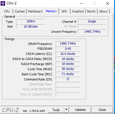

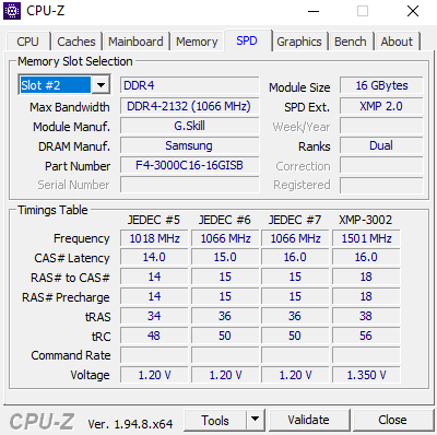

Lade dir mal das Tool cpu-z runter und poste je ein screen von dem Reiter "Memory" und "SPD"

2 RAM-Riegel ist Pflicht, in manchen Games verliert man sonst bis zu 40% an Fps. So können z.B. 2x4GB sogar schneller als 1x 16GB sein. In CoD kommt erschwerend hinzu, dass das Spiel mehr Speicher fordert. Ab 12,8GB fängt das System an auf die Festplatte auszulagern, das Spiel nutzt alleine bis 18 GB. Die Diskrepanz muss ausgelagert werden und spätestens dann muss das System kompensieren und die Frames brechen ein oder das System bremst es von vorne herein ein.
