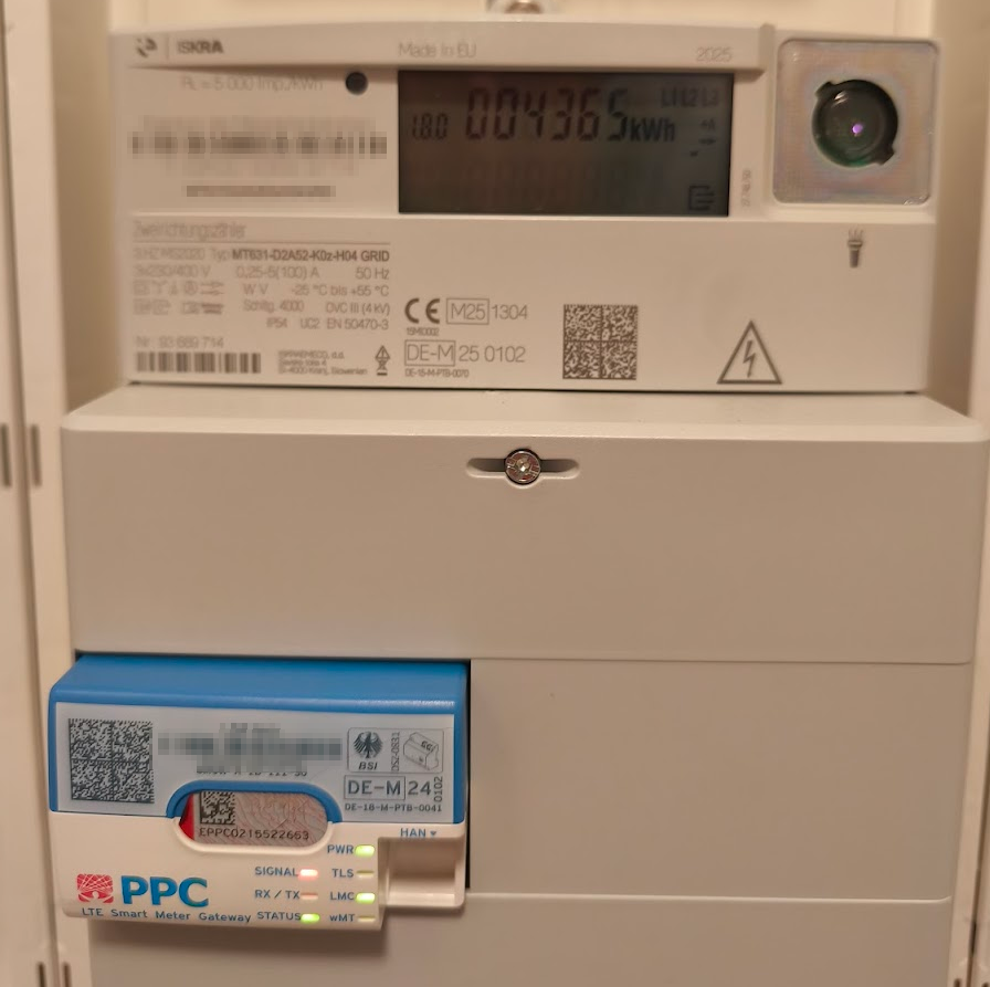

Reset90
- Juli 2016
- 2.215
jimmy13 schrieb:@Reset90 Der Zähler allein kann nicht einfach digital ausgelesen werden. Außer vielleicht mit so einem Infrarotleser, den man an die entsprechende Stelle packt.
Was du noch bräuchtest, wäre das Smart-Meter-Gateway. Ein kleiner Zusatzkasten, der die verschlüsselte Weitergaben der Verbrauchsdaten erst ermöglicht; sei es an deinen Versorger oder Hausintern für dich.
Hä, das ding hat aber ein LTE Modul und sendet automatisch den Verbauch an den Netzbetreiber. Ich kann mit dem ding auch dynamische stromtarife buchen. Dann muss ja auch jeder zeit übermittelt werden, was ich verbauche.
"LTE SMART METER GATEWAY" steht an dem blauen ding dran.
Mir ist bewusst, dass das ding oben rechts auch die IR schnittstelle für irgendwelche komischen bastellösungen hat.
Mir geht es aber darum auf die Daten zuzugreifen, die über das LTE Netz irgendwo hingesendet werden
jimmy13
- Juli 2018
- 709
@Reset90 Ah, verstehe, das kleine blaue Ding ist das Gateway, hatte dich also nicht ganz richtig verstanden.
Ja, mit diesem Gateway sollte ein Auslesen möglich sein. Allerdings ist in diesem Modell unten rechts bei "HAN" keine Netzwerkschnittstelle verfügbar. Vielleicht ist diese aber nachrüstbar, das weiß ich auf die Schnelle allerdings nicht.
Falls nicht, bliebe in diesem Fall eigentlich nur das Auslesen über ein Kundenportal des Messstellenbetreibers.
Vielleicht kann die Seite von Metrify ein paar nützliche Informationen liefern. Eine Ferndiagnose ist immer etwas schwierig.
Edit:
Im "allerschlimmsten" Fall ist nur noch das direkte Auslesen des Zählers über die Infrarotschnittstelle möglich.
Edit:
Das bleibt auch erstmal so, außer der Lieferant stellt die Daten zu Verfügung. Es ist nicht vorgesehen, dass die Daten vom Messstellenbetreiber an den Kunden direkt geht.sgregor83 schrieb:Ich habe seit Dezember 25 2 Smartmeter, aber keinen Zugang zur Plattform und damit kein Nutzen davon.
Hängt vom Verbrauch ab. Steht im MsBg. Bis 10.000kWh für den Kunden 25€. Danach gestaffelt.murdock_cc schrieb:Was kostet denn so ein smarter Stromzähler den Kunden monatlich? Und was bringt er Mietern ohne eigene PV und Speichermöglichkeit?
Wird nicht passieren. Hierfür stellt der MSB die HAN Schnittstelle zu Verfügung. Die Daten gibt es höchstens vom Stromlieferant. Es ist kein Austausch der Daten zwischen MSB und Kunden angedacht.Reset90 schrieb:Mir geht es aber darum auf die Daten zuzugreifen, die über das LTE Netz irgendwo hingesendet werden
Edit: Das Gateway hat eine HAN Schnittstelle. Es muss eine haben. Ist Vorschrift.
