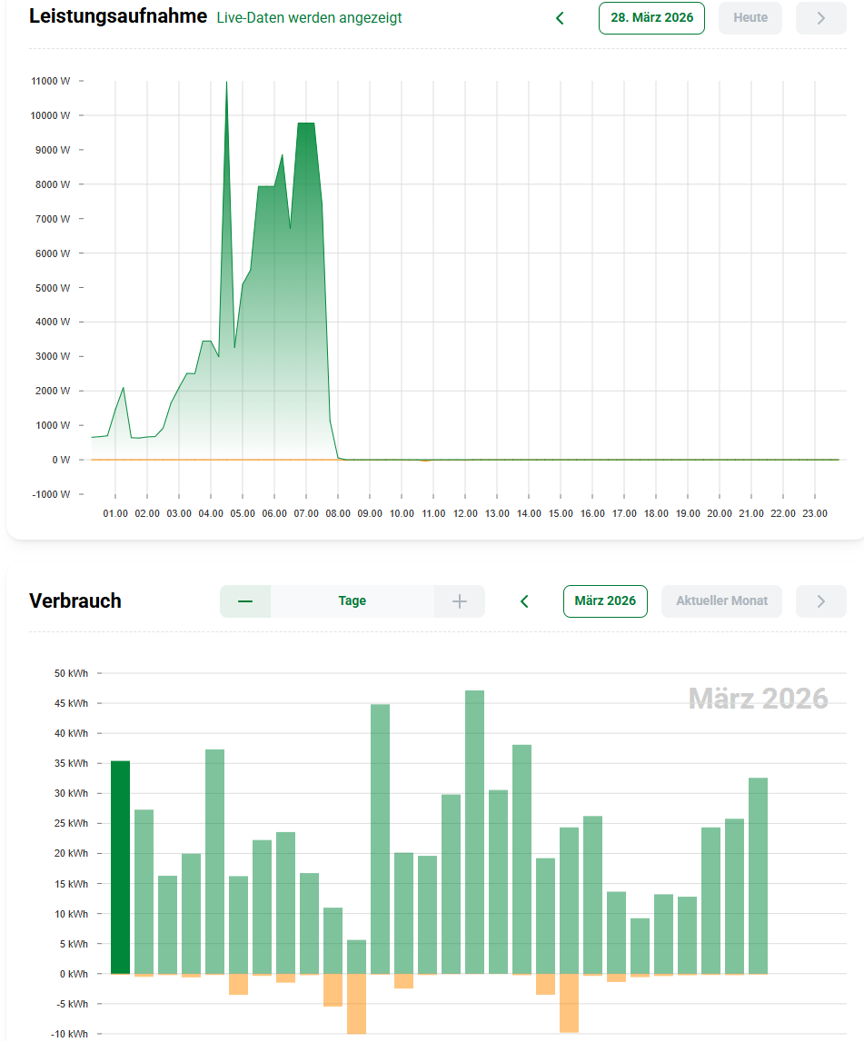

Welche Messstellenbetreiber für einen Privathaushalt (Mietwohnung, Mehrfamilienhaus und Mobilfunkempfang im Keller) könnt ihr empfehlen?
Hier wurde schon im Thread 2x Inexogy empfohlen. Mein Messstellenbetreiber (örtlicher Netzbetreiber) könnte zwar zusätzlich zum digitalen Stromzähler noch ein Gateway einbauen, aber Einblick auf meinen Verbrauch / Einspeisung (Balkonkraftwerk) ist nicht möglich was total schwachsinnig ist.
Und WLAN + IR-Lesekopf kommt nicht in Frage, da ich im 2. OG lebe und Null WLAN durch so viel Beton durchdringen kann.
Daher wäre es schon Mega wenn ich Zugriff auf Informationen und Statistiken (aufgelöst in 15 Minuten Schritte oder sogar noch genauer) habe.
Würde auch zur Wohnung passen, da mein Vermieter über eine App monatlich zusätzliche Statistiken bereitstellt wie Heizung oder Warmwasser.

Ich kenne nur Inexogy als extra Anbieter, als ich damals gesucht habe (vor ca. 1,5 Jahren). Das war der Einzige, den ich finden konnte.
Eigentlich ist Dein Netzbetreiber (Deine Stadtwerke) zuständig und der ist auch gesetzlich verpflichtet, das zu machen. Also sollte man denen erst mal auf die Zehen steigen. Nur wenn das nicht geht kannst Du Inexogy oder ggf. einen Konkurrenten ins Auge fassen.
Inexogy liefert ein ausführliches Diagramm im Portal. Bei mir sind die Daten auch recht aktuell.
Aber: Das muss nicht so sein, es kann auch schon mal Ausfälle geben und dann stehen die Daten erst Tage später im Portal. Ab und zu gehen im Portal auch Daten verloren, dann werden die Verbräuche in diesem Zeitbereich gemittelt. ABER: Das gilt nur für das Portal, beim Stromanbieter kommen immer die korrekten Daten an für die tatsächliche Abrechnung der Kosten. Aber das kann schon mal Tage dauern, bis das in deren Portal dann sichtbar wird.
Wichtig: Das Portal ist ganz interessant, aber zur Steuerung eigener Verbraucher nicht geeignet. Da musst Du selbst in Deiner Hausanlage entsprechende Smart-Meter an den richtigen Stellen vorsehen.
Das man man nicht drauf angewiesen ist Zählerstände per Hand einzuholen, von beiden Seiten. Ein Stück weit kann kann sich selber besser überprüfen. Man hält das Handy dran und hat seine Ruhe. "Stromhopping" sollte auch leichter nachvollziehbar sein. Stromschulden sind durchaus auch ein Thema, grad im Zusammenhang mit neuen Abschlagsrechnungen mit nem anderen Anbieter.
