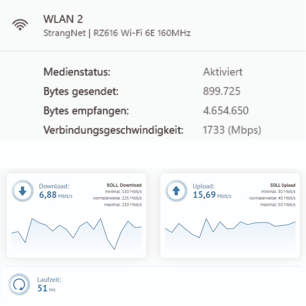

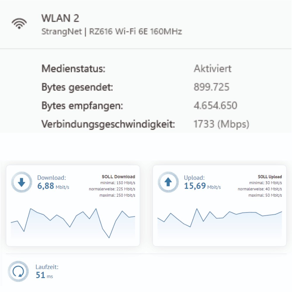

mein Problem ist das die WLAN Geschwindigkeit nicht im Browser ankommt.
Auf dem Bild kann man sehen was das WLAN anzeigt und einen Speed Test.
Leider habe ich keine Ahnung warum das so langsam ist.
Meine Internetleitung ist 250 Mbit die in der Fritzbox auch ankommen.
Vielen Dank im voraus.

160Mhz Kanalbreite ist mehr als zickig.
Wie weit ist der Client vom Router entfernt? Was ist dazwischen? Wände etc?

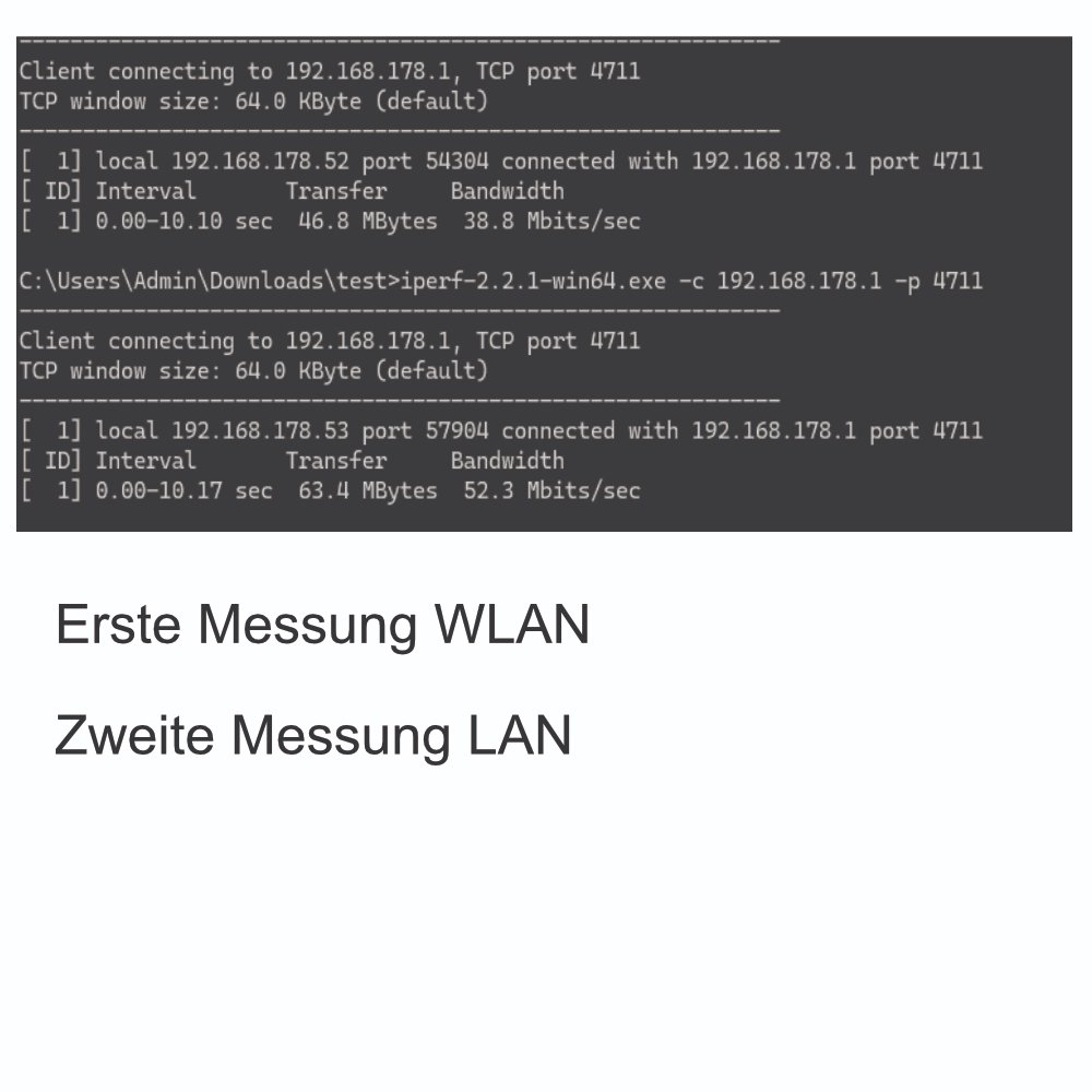

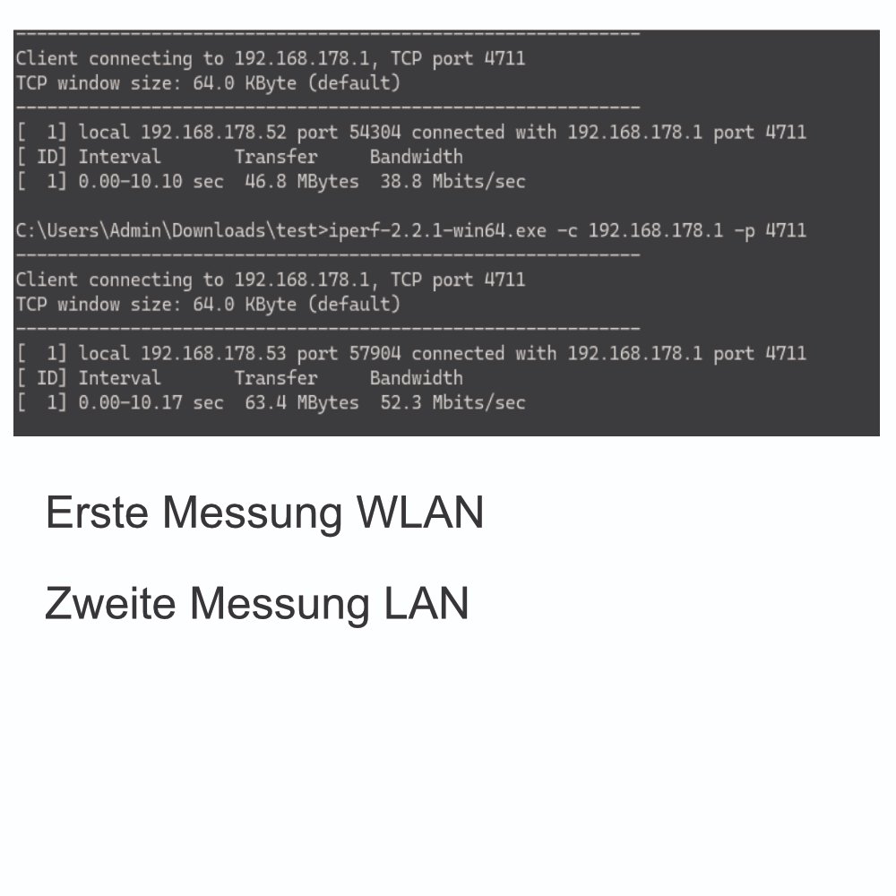

Den Geschwindigkeitstest habe ich gemacht. Siehe Foto
Die Fritzbox ist ca. 5 Meter entfernt. Dazwischen liegt nur eine Türe die meisten offen steht.
Mit dem Handy erreicht der Geschwindigkeitstest ca. 150 Mbit

1700mbps ist doch für wlan optimal.
Der rest der Bits fliegen dem wlan hinterher.

Support des Provider anrufen. Wenn das lan auch nur 50mbits hat statt 250 können wir nicht helfen
stragri schrieb:
Den Geschwindigkeitstest [zwischen Computer und FRITZ!Box] habe ich gemacht: ~50 Mbit/s.
Mhm. Kannst Du ein langes LAN-Kabel besorgend und das probeweise gegentesten? 50 Mbit/s zwischen FRITZ!Box und Deinem Computer bedeutet jedenfalls, dass lokal bei Dir etwas nicht stimmt, also unabhängig von Deinem Internet-Tarif, also unabhängig von Deinem Internet-Anbieter (Provider). Der wird Dir nicht helfen können oder sogar wollen.
