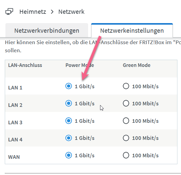

Nimm ein Gerät (PC/Laptop) und stecke direkt am Router an, darauf achten, dass 1GBit auf dem Port ist (in den Einstellungen der Fritzbox den "Greenmode" abschalten.
Heimnetz --> Netzwerk --> Netzwerkeinstellungen
Hab es gerade geprüft, bei mir in der FRITZbOx steht der LAN Anschluss auch auf 1 Gbit/s
