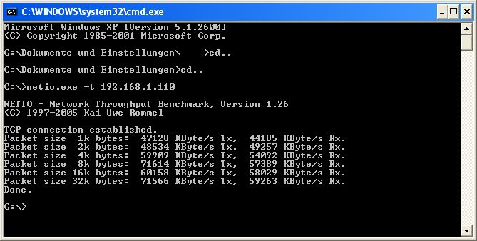

ich habe hier schon mal mein Problem angesprochen aber bis heute leider keine Lösung gefunden.
Zusammengefasst:
Auf den Problemrechner A kann ich mit 40-50 MB/s Daten schieben. Lade ich mit Rechner A von einem anderen PC, komme ich auf max. (bzw. exakt) 6,25 MB/s.
Netio meint, dass alles i.O. wäre (siehe Anhang).
Ich habe mehrere Rechner/Laptops durch und auch verschiedene Kabel verwendet. Immer das gleiche. Ebenso ist es egal, ob ich zwei Rechner direkt verbinde oder über meinen 100 Mbit Router/Switch gehe. Schiebend alles wunderbar, ziehend hängts bei 6,25 MB/s. Mir ist klar, dass über den Switch nicht mehr als 10-11 MB/s möglich sind, seltsamerweise ist aber auch hier die Obergrenze der Geschwindigkeit bei exakt diesem Wert von 6,25 MB/s.

edit: Es handelt sich um einen Marvell Yukon 88E8053 PCI-E Gigabit Ethernet Controller, also der onboard Chip meines DS4. Treiber sind aktuell.

Automatisch, Full, Half, 100/1000 Mbit...hab ich alles durch.
zwischen Mbit und Mbyte ist ein unterschied 100Mbit werden so zu 12.5MB
Jojo, schon klar. Real sind es dann ja, wie geschrieben, 10-11 MB/s die durchgehen (sollten) bzw. 40-50 MB/s bei einer direkten Gigabit-Verbindung ohne den Router.
Ich habe im Rechner 2x ne Samsung 2504C und ne WD5000AAKS. Alle 3 frisch defragmentiert. Wenn ich unter den Platten kopiere komme ich auf 40-70 MB/s. Daran dürfte es also nicht liegen.
Lantreiber sind aktuell. Habe auch ältere probiert.
edit: Es ist so, dass ich das Problem seit 2-3 Monaten habe. Bis dahin waren auch saugend über 40 MB/s drin. Der Geschwindigkeitseinbruch kam also nicht erst mit der Neuinstallation vom OS.
edit2: Ich teste mit ner 3GB großen ISO sowohl über Windows-Freigabe als auch FTP. Firewall/Virenscanner aus. Betriebssysteme waren XP und Vista (ich selbst habe beide installiert).
