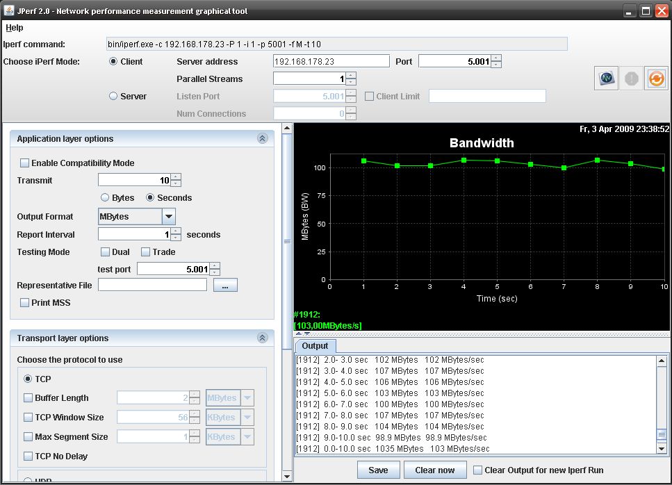

Ich mache auch gleich mal den Anfang...
- LAN
- 1.000 MBit
- Cat 6 Kabel Patchpanel <-> Switch; Cat 7 Kabel Patchpanel <-> Dosen; Cat 5e Dosen; Cat 5e Kabel Dosen <-> Endgeräte
- 16
- 24-Port Gigabit Ethernet Switch US Robotics USR997931, Fritz.Box 7170 Router, NoName 24-Port Patchpanel Cat 6
Endergebnis JPerf = 103 MBytes/Sek.
Es wurden eigentlich nur günstige Komponenten verbaut, der Switch kostete knapp EUR 100,--, die Cat 7 Kabel rund EUR 40,--/100 Meter, die Patchkabel sind auch sehr günstig gewesen. Am teuersten waren noch die Legrand Cat 5e Dosen, die ja auch optisch zur übrigen Elektroninstallation passen mussten.
