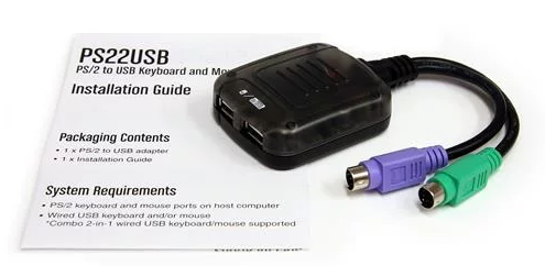

Startech PS22USB
Sind aber in der Tat schwer zu finden.

Edit @Matthew Sobol : diese einfachen Adapter gehen nur wenn die Tastatur auch einen PS/2 kompatiblen Controller verbaut hat. Bei diesen USB Funkempfängern würde ich eher nicht davon ausgehen dass die auch PS/2 können. Der von @bart0rn gezeigte dürfte gehen, die sind aber auch selten und teurer.

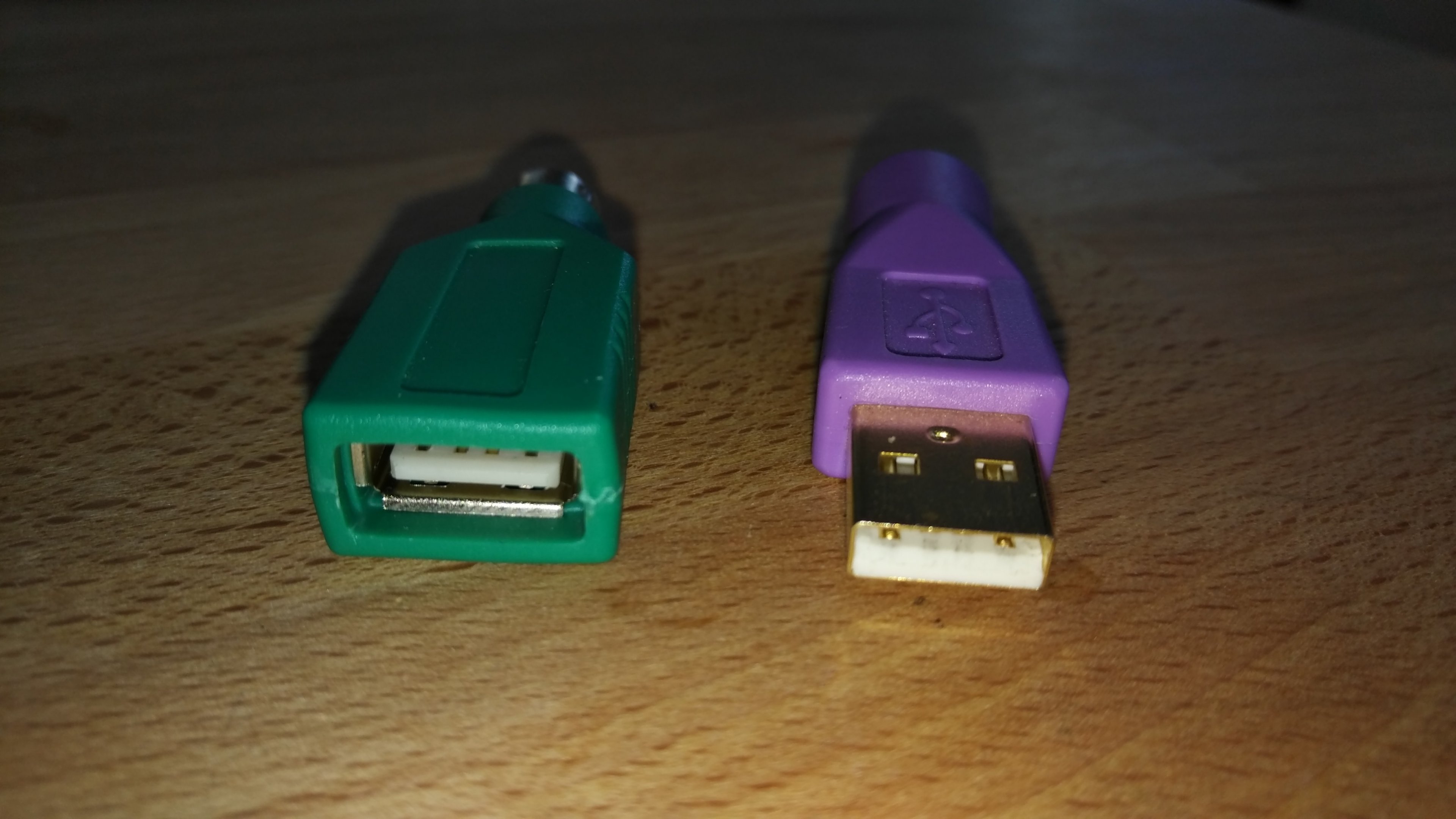

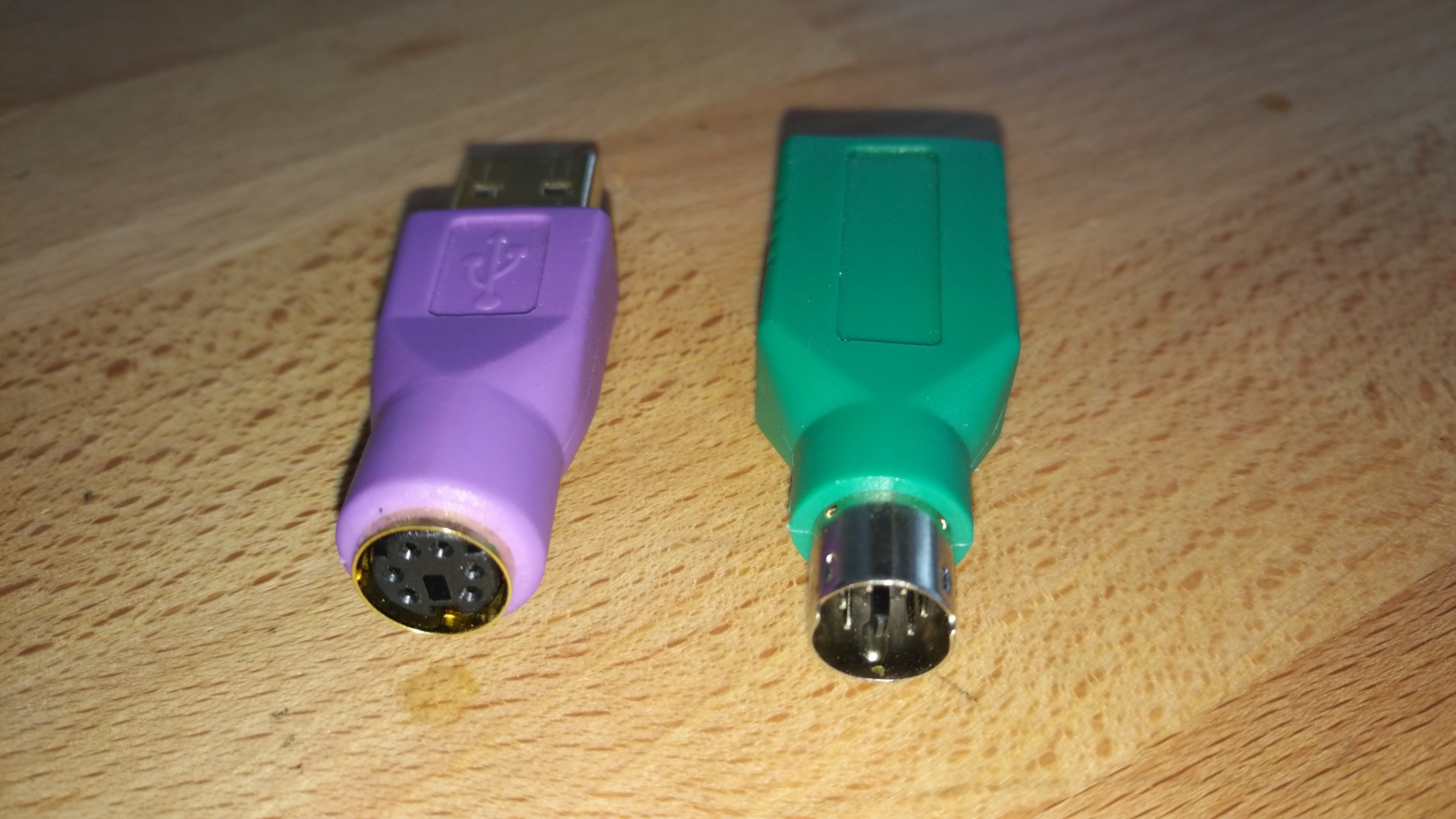

So sieht's aus. Den Adapter selbst gibt es natürlich in beide Richtungen:
Die funktionieren aber - wenn überhaupt - nur bei Tastaturen und Mäusen mit Kabel.
Auch da längst nicht immer.
Diese Plastikdinger funktionieren NUR, wenn die USB-Tastatur / Maus auch den PS/2-Standard beherrschen.
Nur dann funktioniert dieser "passive" Adapter !
Der "aktive" Adapter aus #5 funktioniert immer.
@Jesterfox
Wenn du so ein Teil meinst, wie @bart0rn gepostet hat, so ein Ding hatte ich mal, das war eine Katastrophe. Alle paar Stunden brach die Verbindung ab. Da PS/2-Geräte nur erkannt wurden, wenn der PC nicht lief (zumindest bei dem Board war es so), war das extrem nervig.
