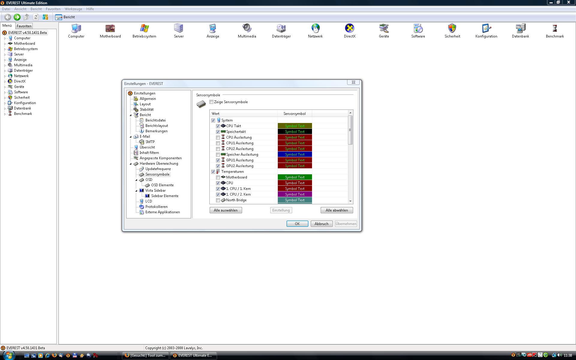

@The Thrillseeke
Wob bitte kann man bei Everest die GPU - Auslastung beobachten?
Everest starten - Datei - Einstellungen - Sensorsymbole
Darunter ist dann auch die GPU Auslastung zu finden.
Dann noch ein Haken bei "Zeige Sensorsymbole" und schon hat man alles im Tray.
Ich lasse mir aber sämtliche Infos nur auf das LCD anzeigen, ist ja gerade beim Zocken interessant zu sehen, was alles belastet, ausgelastet usw usw wird.
Everest Version: 4.50.1431

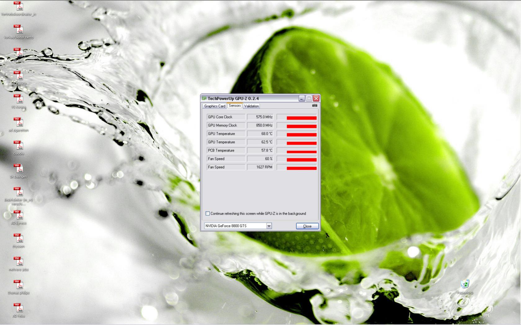

Probiere es mal mit Gpu-z. Klein aber fein :--))
Wäre natürlich möglich, dass es nur bei ATI Karten funktioniert.
Oder deine Everest Version ist etwas zu alt.
Meine ist zwar auch nicht mehr die frischeste, aber damit läuft es zumindest.
Gpu-Z
Was was zeigt bei dir das Programm unter dem Reiter Sensoren an?
Ähm, also bei Dir wird doch auch keine AUslastung der GPU angezeigt, oder bin ich blind?
Nochmal zur Klarstellung: Ich will die Prozentuale Auslastung des GrafikPROZESSORS!
Und das wird bei Dir doch auch nicht angezeigt?!
UNd bei mir werden übrigens die Zeilen 1, 2, 3 und 6 angezeigt; was ich für Zeile 6 (100% FanSpeed) interessant finde, da doch meine GF von Werk passiv gekühlt ist :freak:

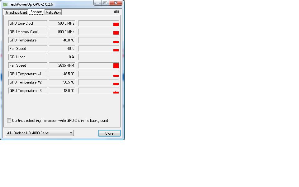

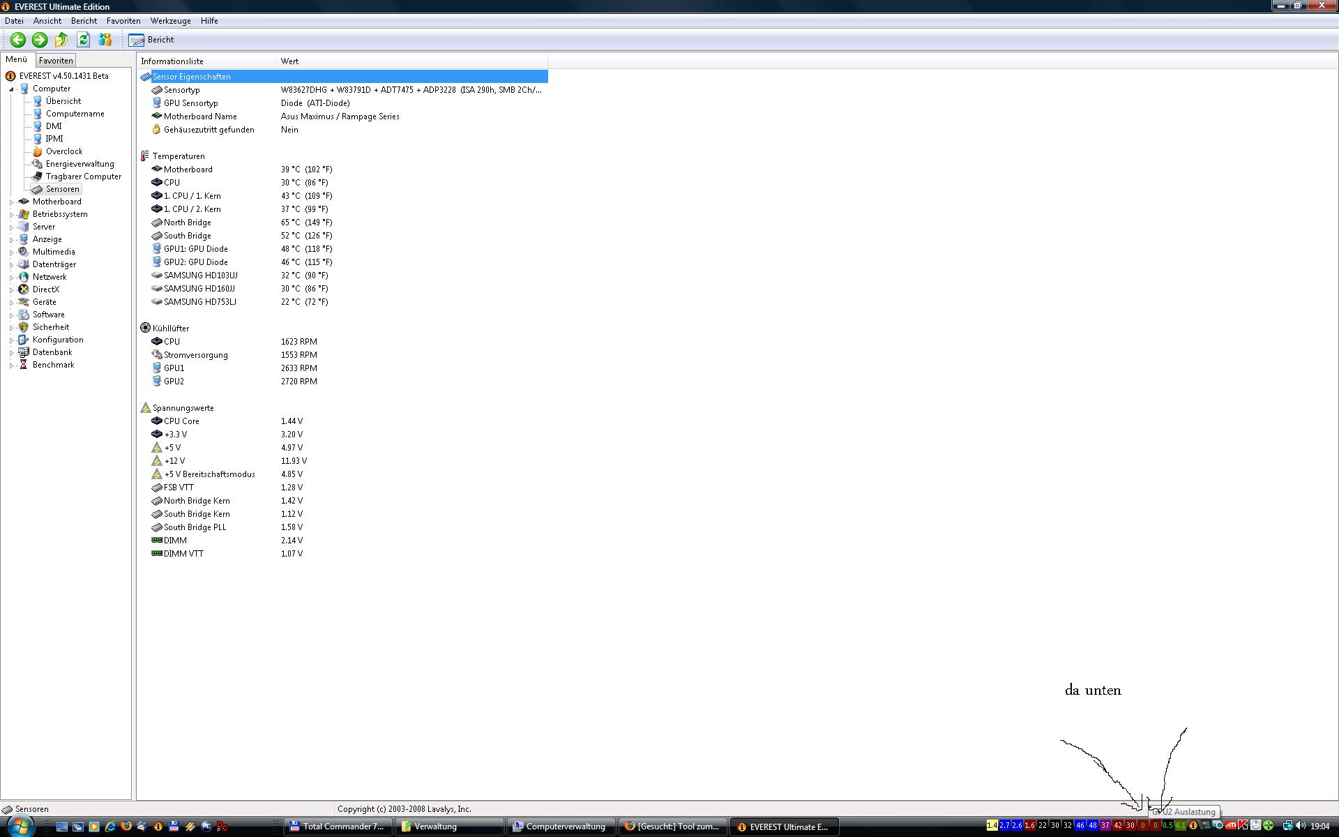

Bei mir zeigen sowohl gpuz als auch Everest die Auslastung an...
