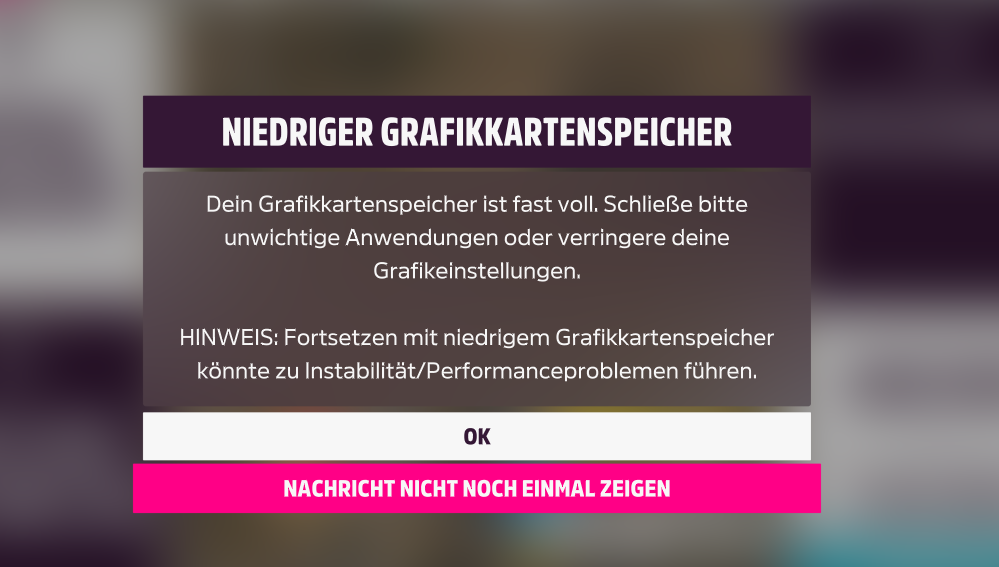

Hallo Leute, ich spiele seit einigen Tagen Forza Horizon 5 auf meinem PC und es lief perfekt. Heute habe ich es auch gespielt, habe es dann aber offen gelassen und war für ca. 3h nicht zuhause. Als ich zurück kam, hörte ich von meinem PC ein klackern was von der GPU kam. Ich startete meinen PC neu und das klackern hatte aufgehört, allerdings habe ich seitdem FPS Drops und meine GPU Auslastung ist plötzlich nur noch auf 100 Prozent und meine GPU Temperatur ist auf 70 Grad, was davor nicht so war. Wenn ich das Spiel spielen will kommt eine Anzeige wo sinngemäß steht :”Grafikspeicher voll, Hintergrundanwendungen schliessen oder Grafikeinstellungen runtermachen” was komplett komisch ist, da ich nichts verändert habe und nur für ein paar Stunden weg war. Ich bin komplett hilfslos und hab schon mehrere Stunden im Internet nach was geschaut aber nichts gefunden. Kann mir jemand hierbei helfen bitte?

Diese Fehlermeldung im Original wäre nicht schlecht.
Hintergrundanwendungen belegen normallerweise auch kaum den Grafikspeicher.
Theoretisch wäre ein Update vom Spiel, oder Treiber eine mögliche Ursache - erklärt aber nicht das "klackern".
Grafiktreiber sind aktuell, das Spiel hat kein neues Update zur Verfügung

Am einfachsten zum testen wäre es, wenn du die Texturdetails runter setzt und schaust, ob der Fehler noch auftritt.
Ich nehme an, du spielst in Full HD? (1920x1080p) oder welche Auflösung verwendest du?

Nein ich habe micht nicht verschrieben, meine GPU Auslastung war davor nicht auf 100 Prozent wie auch im Text beschrieben. Ich habe nichts geändert, kam zurück, plötzlich war meine GPU Auslastung auf 100 Prozent und die Temperatur war auf ca. 70 Grad, was davor auch nicht der Fall war.

Deine Fehlermeldung kommt von einer Anwendung, genauer direkt von Forza Horizon 5... - unabhängig davon was dazu geführt hat solltest du die Einstellungen im Spiel mit deinen 8GB VRAM überdenken (Texturen usw. mindestens eine Stufe runterstellen).
