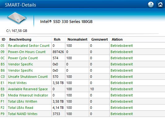

Intel Toolbox Schnelldiagnose sowie umfassende Diagnose waren erfolgreich. S.M.A.R.T OK!

Ins Blaue: Was sagt der SMART-Wert "UDMA CRC Error Count"?
Kann ich leider nicht finden.
Edit: Mom suche eben ein Prog, welches mir die SMART werte ausliest.
Edit2: Diesen Wert scheint es bei der SSD garnicht zu geben. Bei meiner HDD gibt es ihn
Aktueller Wert 100 - Rawdata 0x02
Die Werte sind doch O.K. ! Welches Problem hast Du ? Ein paar nähere Info´s zu Deinem System wäre nett !

Mir ist übrigens noch aufgefallen, dass die SSD gerade mal 574 Einschaltungen hat, aber 570 unsafe Shutdowns. Denke bitte daran den Rechner immer sauber runterzufahren, denn sonst hat man früher oder später ein Problem.
Jetzt wo du es sagst, fällt es mir auch auf. Ich hab gestern schon gesehen das bei der neuen Festplatte bereits bei 2 Starts ein unsafe shutdown gelistet wurde...
Aber was sind dafür Ursachen die das auslösen? Ich fahre den PC immer ordnungsgemäß runter.
Die Steckdose ist zwar so ne Master/Slave dose, jedoch hängt der PC am Master. Das dürfte also auch kein Problem sein. Außerdem ist diese Steckdose noch nicht allzulang im Einsatz, demnach muss es an etwas anderem liegen. Die chance wäre dann auch nicht bei 99,3% eines fehlerhaften Shutdowns.
