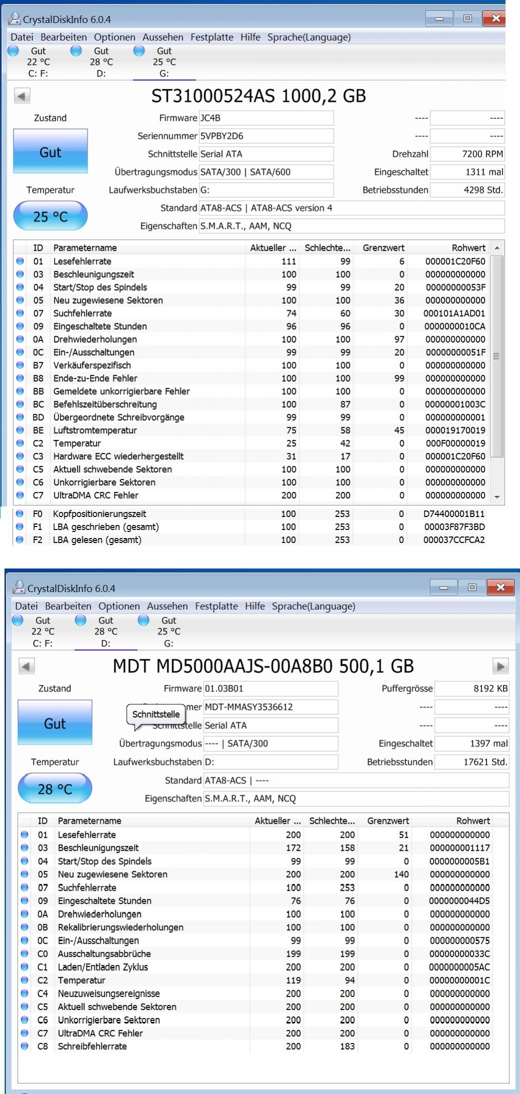

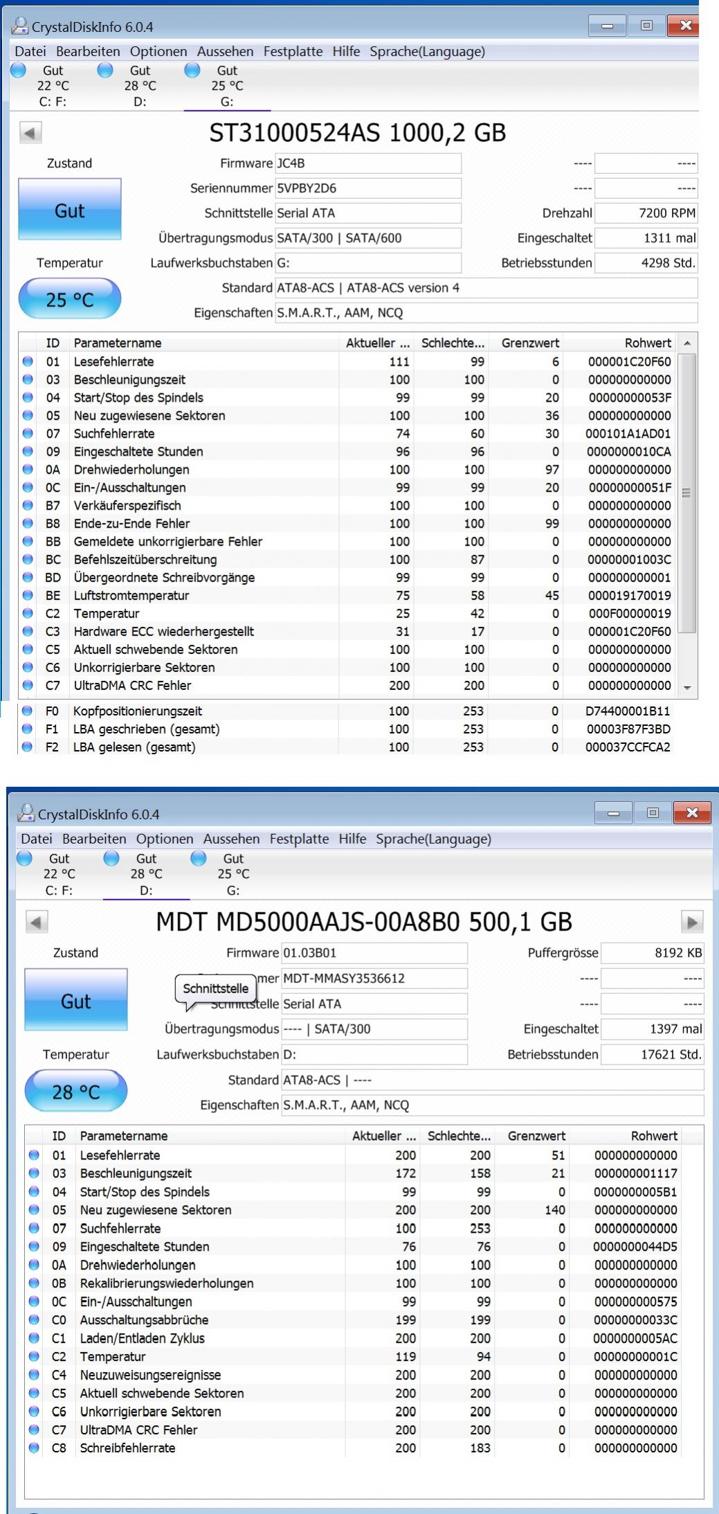

Lad dir mal Crystal Disk Info runter und poste Screenshots von den Auswertungen der beiden Platten.
Die sinkende Datenrate ist bei Festplatten übrigens normal, die Umdrehungszahl bleibt immer gleich, aber da der Lesekopf auf der Scheibe nach innen wandert, sind immer weniger Daten pro Umdrehung zu lesen ==> Leserate/Schreibrate wird weniger, je weiter der Kopf nach innen wandert, während des Test/Löschvorgangs.

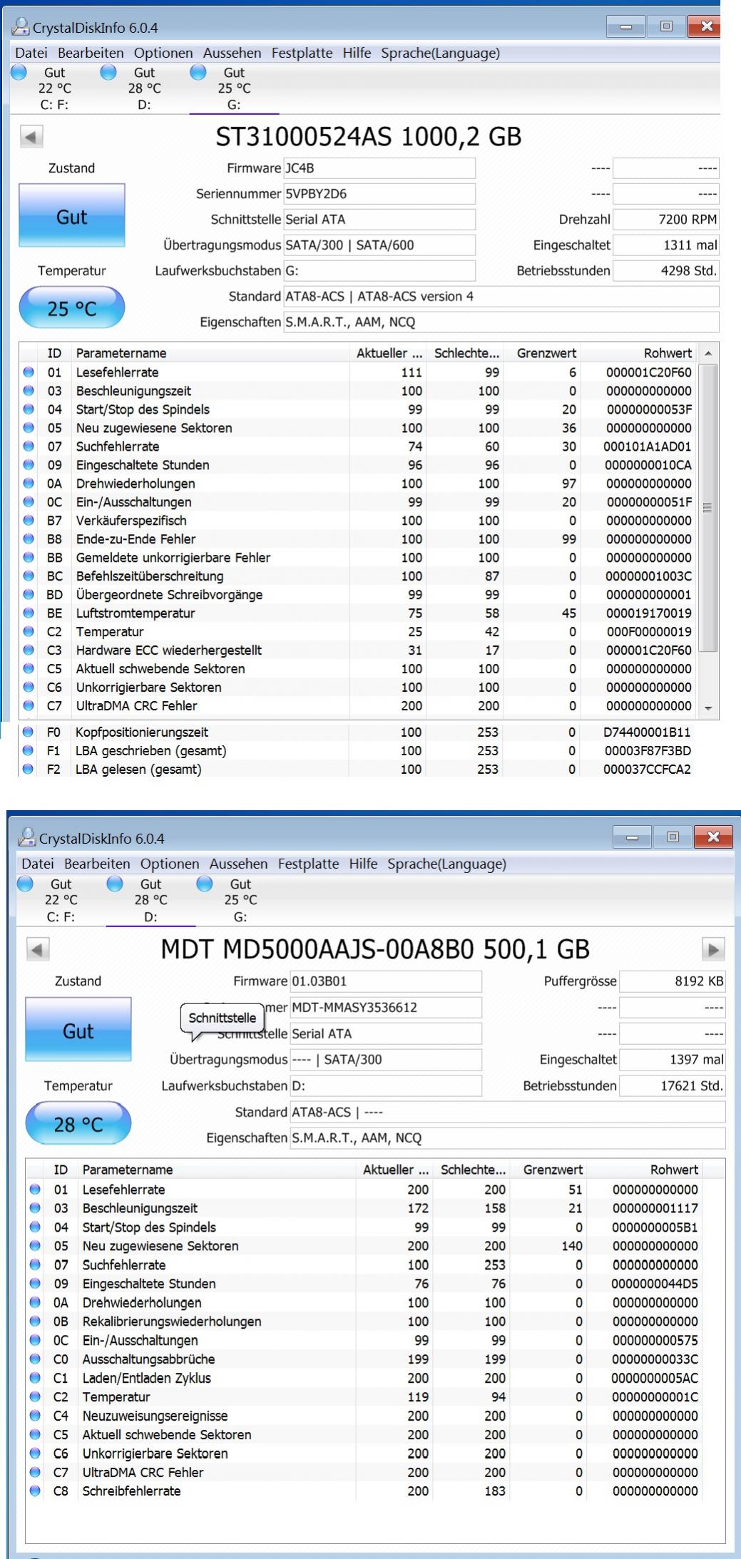

Beide Festplatten scheinen völlig in Ordnung zu sein.

Schaue Dir nochmal die Screenshot´s der Festplattenzustände genau an und Du wirst sehen, dass die untere Festplatte nur SATA 2 (SATA 300) hat und die obere SATA 3 (SATA 600).
Nochmal genau nachschauen, ob die untere Festplatte nicht doch auf einem SATA 2-Port hängt.

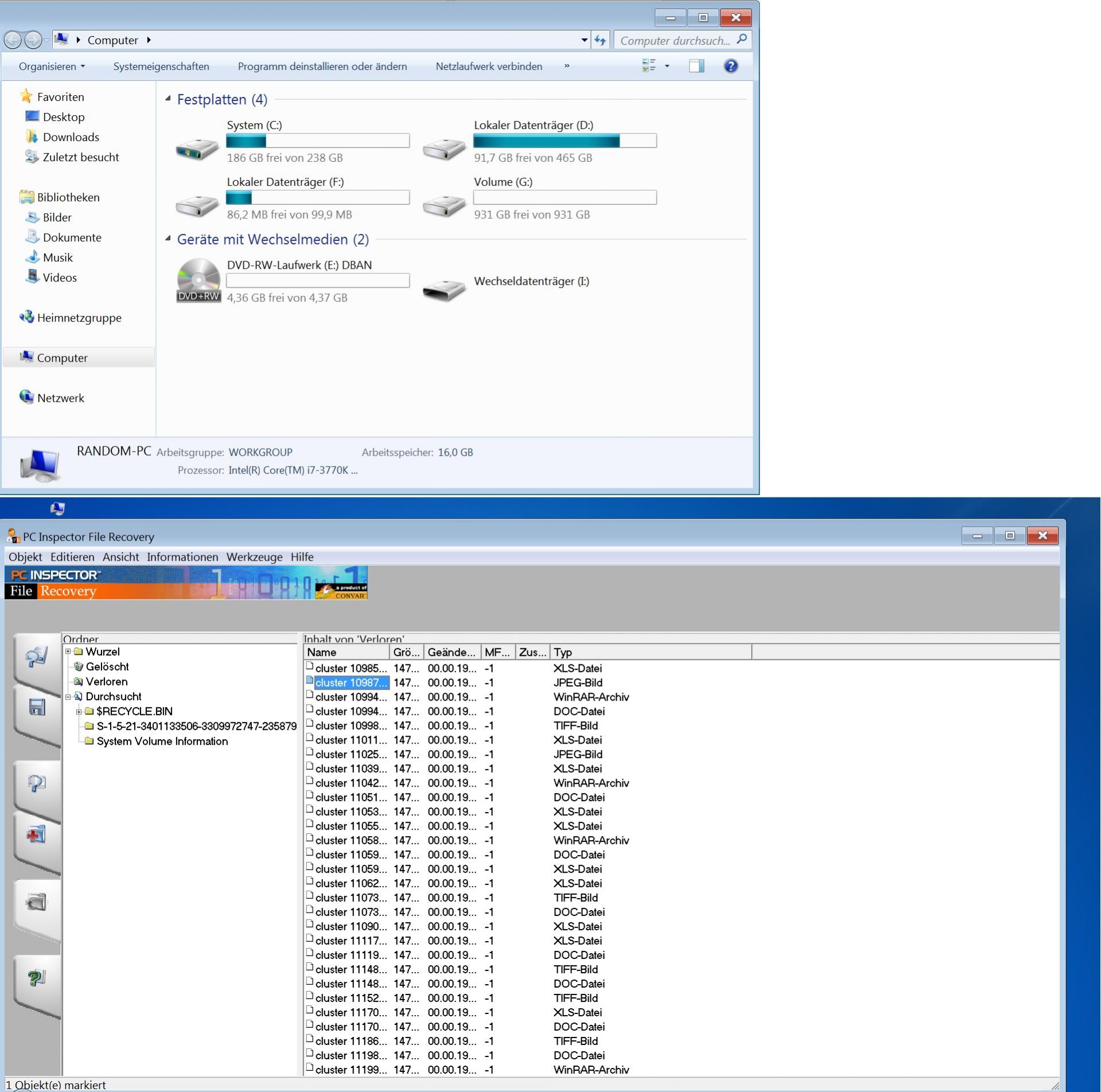

Also zum Bericht: Ich habe Dban abgebrochen während die 1TB Platte gewiped wurde. Da war sie gerade beim dritten Durchlauf. Ich habe danach mit PC Inspector File Recovery http://www.chip.de/downloads/PC-Inspector-File-Recovery_13006819.html die Platte abgesucht, und noch Daten gefunden, wie .exe und .jpg die ich wiederherstellen konnte. Die jpg konnte mir zwar nicht mehr angezeigt werden, jedoch war sie aber über 100kb groß. Mit entsprechenden Tool könnte man dieses Bild sicher widerherstellen

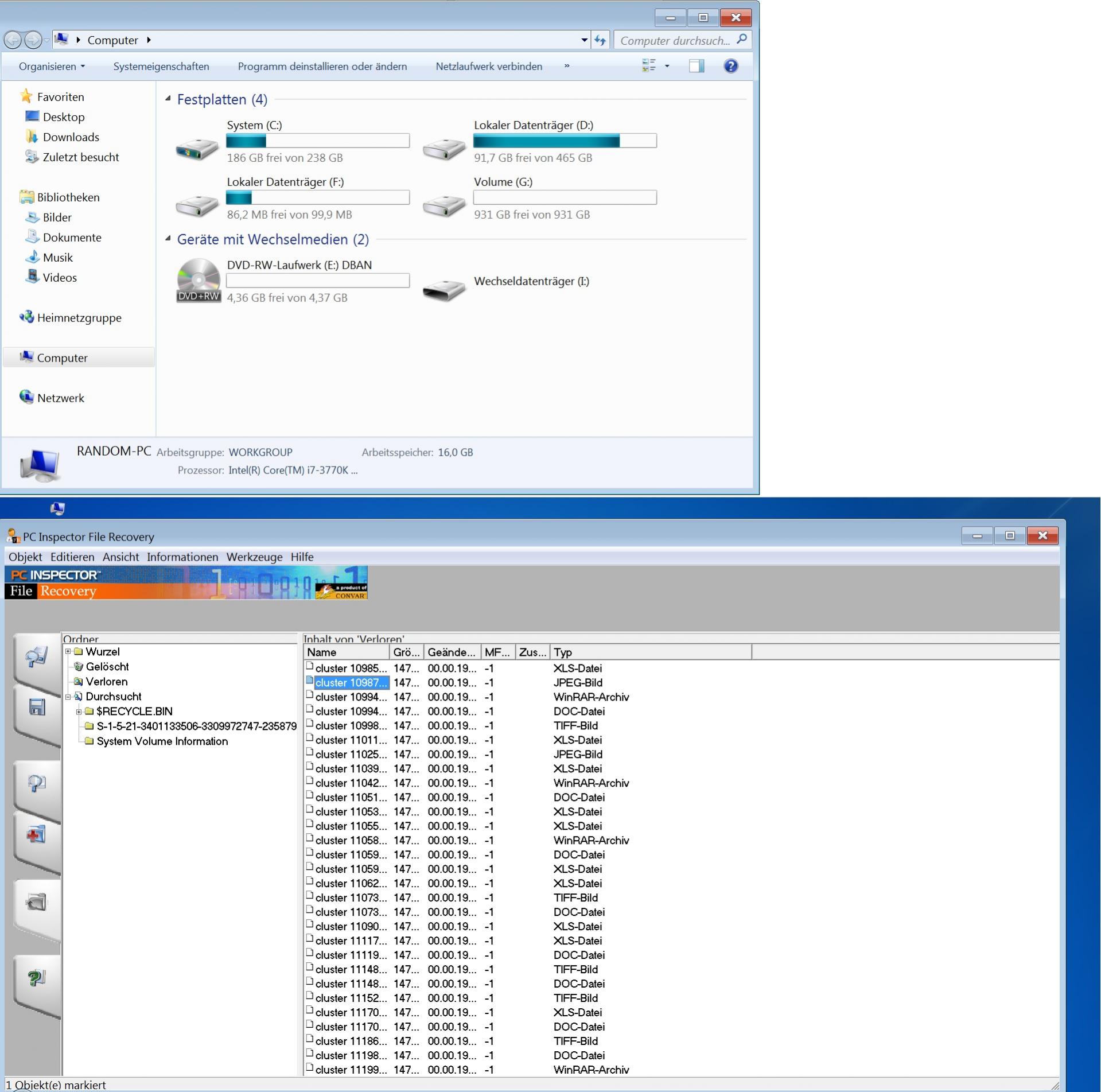

Hier der Beweis, ich habe meine 1TB Platte mit dem genannten Tool gescannt und in ein paar minuten über 2500 Dateien gefunden.
Hier ein Ausschnitt
Jetzt formatierst du die Platte mal unter Windows (keine Schnellformatierung!) und schaust dann nochmal.
