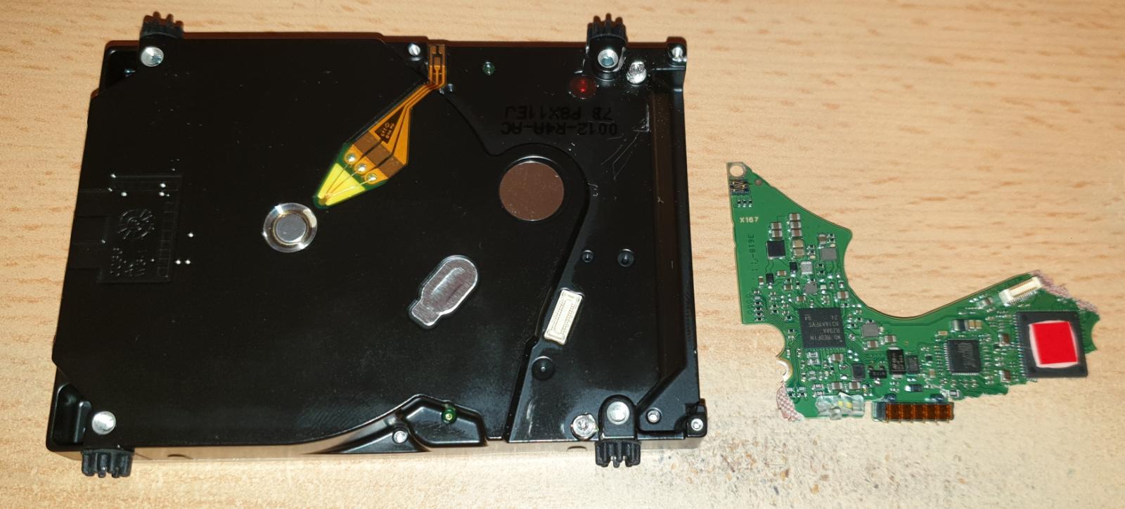

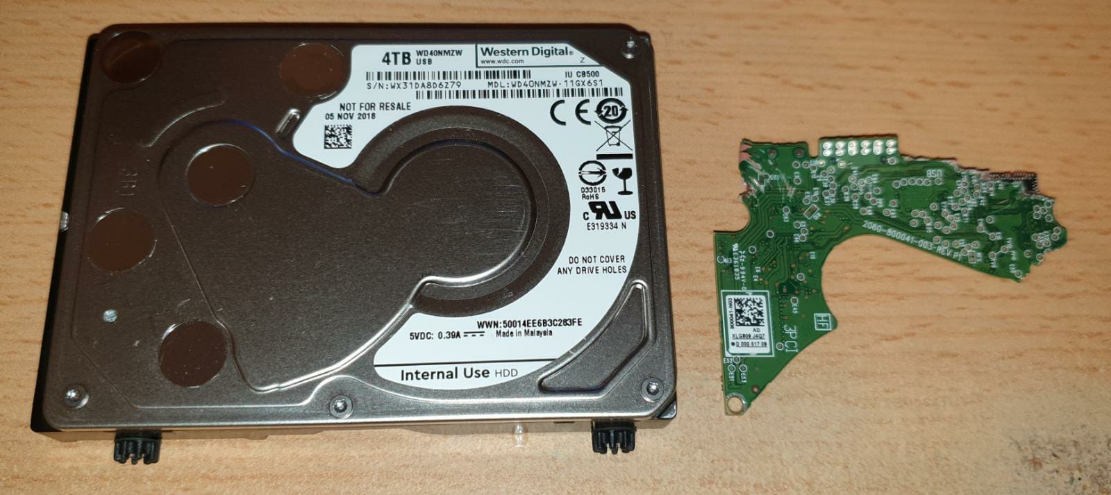

Mein Vater hat eine 4tb Festplatte von WD 2.5 Zoll, wo vorne die Anschluss Buchse kaputt gegangen ist, koppelte sich immer neu an und ab, war irgendwie ein Wackelkontakt drin... Jetzt hat er sie auseinander gebaut, wollte die Plantine ab machen, dann drehten aber die Schrauben durch und dann hat er sie nacher abgerissen... Habt ihr vielleicht eine Idee, wie man davon noch die Daten retten könnte? Ich denke an der Platte ist nix dran, war halt nur der Anschluss vorne kaputt... Da ist so ein Steckplatz, wo die Plantine drauf saß, gibt es dafür evtl Ersatz plantinen zu kaufen, oder evtl auch ein Kabel was man darein stecken könnte und dann über USB verbinden könnte? Oder habt ihr evtl. eine andere Idee? Geht sich nur darum noch die Daten da runter zu kriegen... Habe mal ein Bild mit angehängt, wäre über jede Hilfe Dankbar.

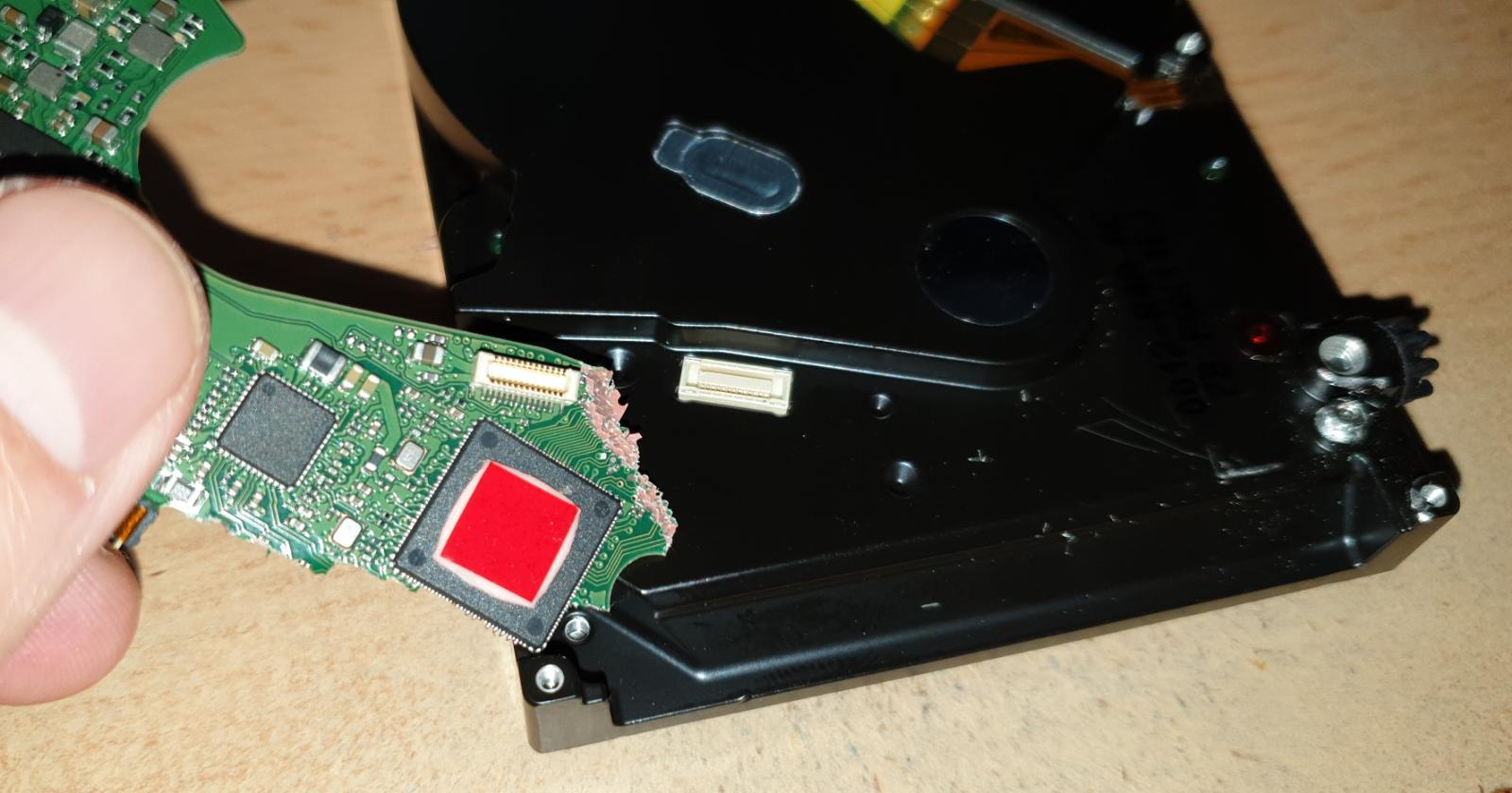

Du verstehst nicht viel von Elektronik oder? Ich meine, schau dir die Platine einmal an. Da sind ganze Teile der Leiterplatte abgerissen! 🤦‍♂️ 🤦‍♂️ Wenn man das richten will, brauchts eine Ersatzplatine und man wird wohl den Controller umlöten müssen, es sei denn auf der Platine gibt es einen Eeprom für die Kalibrierdaten.
Sofern die Bausteine überhaupt noch intakt sind.

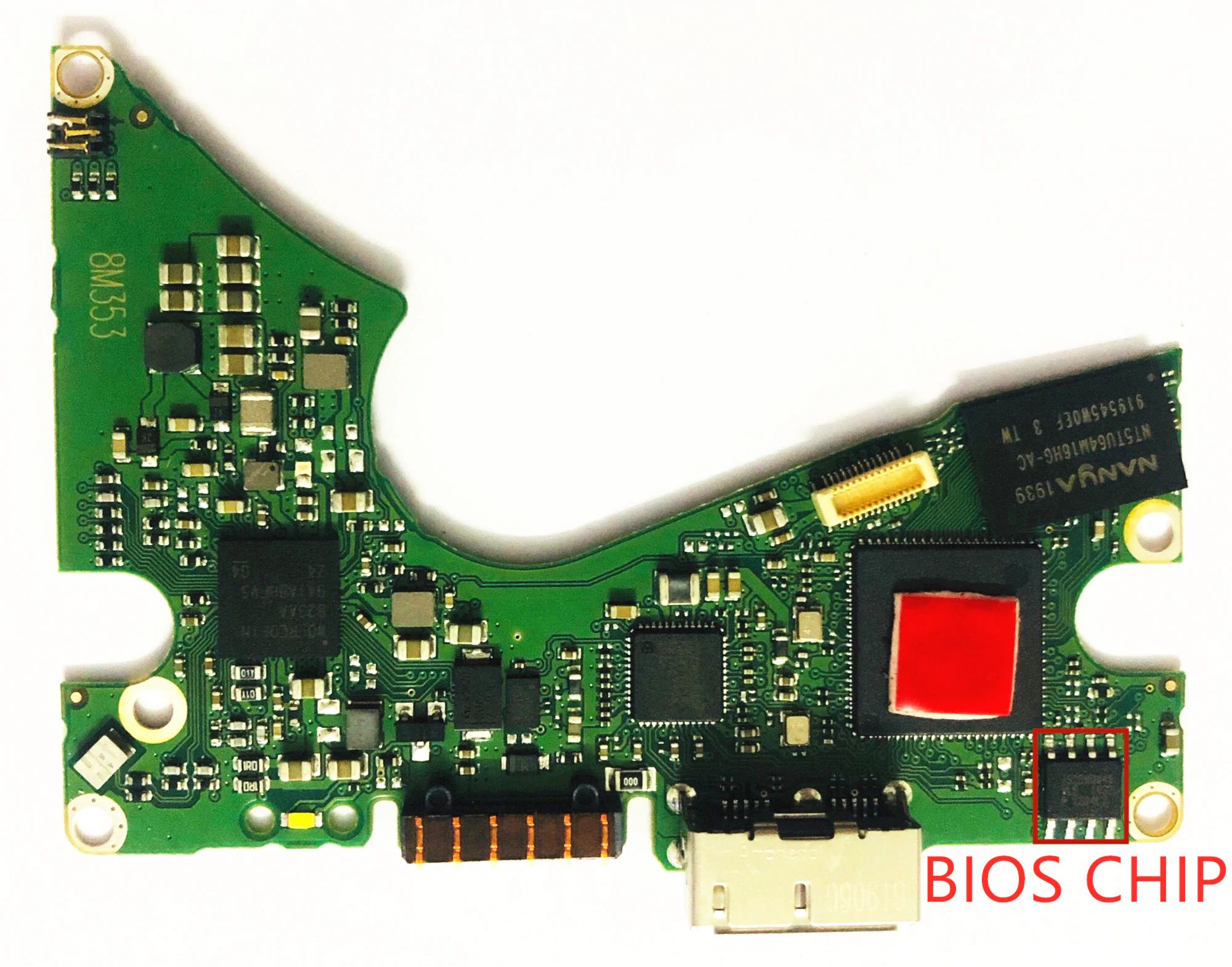

Hat die verbaute Festplatte auch eine Bezeichnung?
Kannst du mal ein Foto der gesamten Platine reinstellen?

Hallo ich meine nicht die Platine, damit kann man nichts mehr anfangen das weiß ich... Ich meine auf der Festplatte selber dieser weiße Steckplatz, da wo die Platine auch drin steckte, gibt es da kein externes Kabel, was man von da aus verbinden könnte zu einem USB um die Platte so wieder ans laufen zu kriegen, nur um die Daten runter zu holen. Platine ist halt leider kaputt...

Nein. Diese Platine steuert, dass die HDD überhaupt funktioniert: dass sie sich dreht, dass sich die Köpfe bewegen, dass die Festplatte selbst überhaupt weiß dass sie Daten hat und wo sie liegen und wohin die Köpfe wandern müssen.
Das weiß nur diese Platine zu dieser konkreten HDD und in dieser HDD sich drehenden Magnetscheiben.
Die Daten sind rein physisch gesehen noch da, die ganze Logik um an die Daten ran zu kommen stecken in diesen Teilen dieser Platine.
Datenrettungsfirmen kommen da ganz sich noch dran. Rechne mit 4stelligen Teuro Beträgen. Mit privaten Mittel gibts keinen Weg daran.
Nein. Dieser weiße Steckplatz ist die Verbindung zur Platine und ohne die funktioniert es nun mal nicht. Das ist ja quasi ein kleiner Computer. Dazu müssen auch die Kalibrierdaten die ja in der Elektronik hinterlegt sind zur Platte passen, sonst liest du da gar nichts mehr aus.
Aber es würde noch eine Chance bestehen, solange der passende Baustein nicht mechanisch beschädigt ist.
