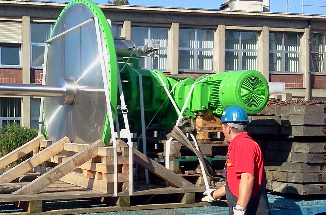

Die Motoren, die bei uns an den Frequenzumrichtern hängen und prozessbedingt ihre Drehzahl ändern sind die, die immer wieder kaputt gehen

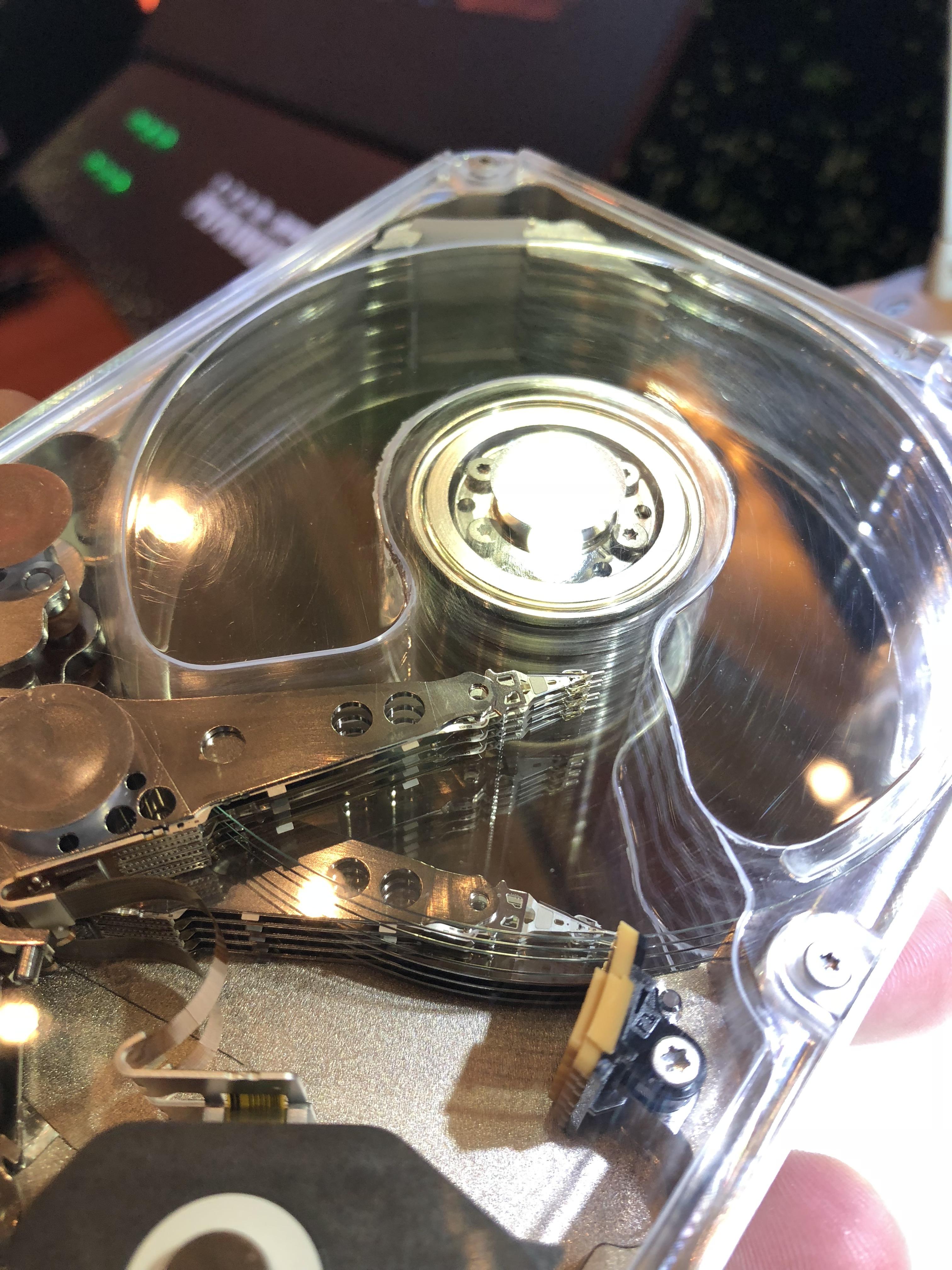

Festplatten mit variabler Umdrehungszahl gibt es nicht und hat es nie gegeben.
Es ist auch sehr unwahrscheinlich das es so was jemals geben wird.
Vor allem nicht da SSDs immer preiswerter und größer werden.
Festplatten werden angetrieben durch einen Gleichstrommotor.
Es ist für die Zuverlässigkeit und Haltbarkeit unerlässlich das diese Motoren eine absolut konstante Umdrehungsgeschwindigkeit haben.
z.B. damit die Schreib-/Lese-Köpfe in einem konstanten und stabilen Abstand über der Plattenoberfläche schweben ohne aufzuschlagen.
Dann laufen diese Motoren oft stundenlang. Das bedeutet spezielle Anforderungen an die Lager.
Uvm.
Eine variable Umdrehungszahl würde am Ende zu einer verminderten Haltbarkeit führen...

Oh ja. Wie gesagt, Industrie! Und die Teile kosten ein Schweinegeld. Motoren an Pumpen, die teilweise 50 Jahre alt sind und fast immer durchliefen haben wir auch noch und sie wurden noch nicht ersetzt. Die mit Drehzahländerung fallen immer wieder aus.

Oder die 50 Jahre alten Motoren sind hochwertiger und die neuen Motoren mit spitzem Bleistift eingekauft (was leider heutzutage üblich ist, weil BWLer ohne irgendwelche Kenntnisse über die Materie (hier Maschinenbau) das Sagen haben und keine Techniker)...
Auch brauchen Motore, die über Frequenzumrichter laufen, je nach Belastung und Drehzahlbereich eine Zwangskühlung, weil das normale Lüfterrad an der Rückseite oftmals zu wenig Luft fördert.

Ich weiß es ist off-Topic aber evtl. von Interesse: hier so ein Motor für ein Rührwerk, mittelgroß
@Robo32 Nein, die Motoren sind i.d.R. die Problemfälle. Manchmal der Frequenzumrichter oder andere Ansteuerungen, aber im Prinzip der Motor an sich.

Ich versuche es nochmal. Mit einem komplizierteren Beispiel.
Die Umdrehungsgeschwindigkeit der Platter muss absolut konstant sein, weil:
Die Geschwindigkeit, mit der sich die Platter unter den Schreib-/Leseköpfen bewegen, ist ein Maß dafür, wie viel Strecke in einer bestimmten Zeit dabei zurückgelegt wird,
und damit wie viele Bits in welcher Zeit gelesen werden.
Wenn nun ein bestimmter Bereich gelesen werden soll, muss die Festplatte haargenau wissen, wie lange gelesen werden muss, damit genau das und nur genau das, was gelesen werden soll, auch gelesen wird.
(oder geschrieben)
Die Festplatte fährt ja nicht auf Sicht.
Das sich die Platter innen schneller drehen als außen (unsauber formuliert), ist dabei einberechnet.
Wäre die Umdrehungsgeschwindigkeit variabel, würde die Schreib-/Leserate massiv einbrechen, weil:
Die Schreib-/Leseköpfe bewegen sich viel, viel schneller, als der Antrieb beschleunigen oder bremsen könnte.
Die Ansteuerung wäre massiv aufwändiger, weil berücksichtigt werden müsste das bei unterschiedlichen Geschwindigkeiten in der gleichen Zeit mehr oder weniger Platteroberfläche an den Schreib-/Leseköpfen vorbeikommt.
Während der Zeitspanne der Beschleunigung oder Bremsung könnte nicht gelesen oder geschrieben werden.
Die "Flughöhe" der Schreib-/Leseköpfe über den Plattern wird bestimmt durch den sog. Bodeneffekt. Es entsteht durch die Rotation eine Art Luftkissen.
Geh mal davon aus das die Flughöhe bei modernen Festplatten bei höchstens 3nm liegt, ehr weniger. Das ist ein extrem kleiner Abstand.
Wäre er größer, könnten die sehr dicht gepackten Daten großer Festplatten nicht mehr richtig gelesen werden.
Kommt es zu einer Berührung "Headcrash", ist die Platte im Eimer.
Eine variable Umdrehungsgeschwindigkeit würde nicht gewährleisten können die exakte Flughöhe ständig aufrecht zu halten.
Dann ist ein großes Problem bei herkömmlichen Festplatten das thermische Management.
Und schneller drehende Festplatten (z.B. mit 15.000 U./Min.) haben sich u.a. deshalb nicht durchgesetzt.
Es gibt auch letztlich nur noch drei Hersteller von Festplatten: Western Digital, Seagate und Toshiba. Alle anderen sind heutzutage nur noch Handelsmarken dieser drei Hersteller.
Und was den Elektroauto-Vergleich angeht, so ist bei einem Auto sicher völlig uninteressant ob es mit 83,56km/h oder 83,57km/h fährt...
