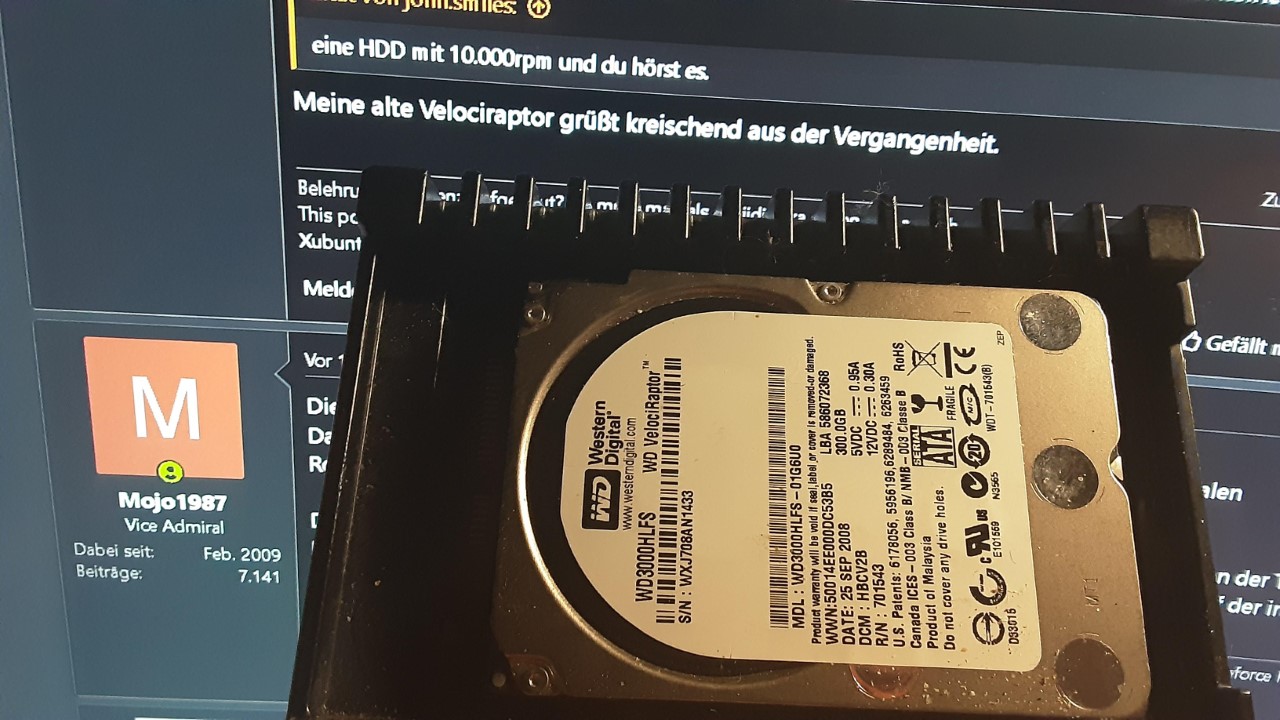

Meine alte Velociraptor grüßt kreischend aus der Vergangenheit.

Um meine Velociraptor (ist noch XP drauf für Dualboot, Win7 ist auf SSD) zu hören, muss ich mit dem Ohr schon dicht an den Rechner rangehen. Die alten Raptoren (Generationen 1 und 2) waren deutlich lauter, da konnte man sogar sagen, das Defragmentieren was bringt (leisere Zugriffsgeräusche).
