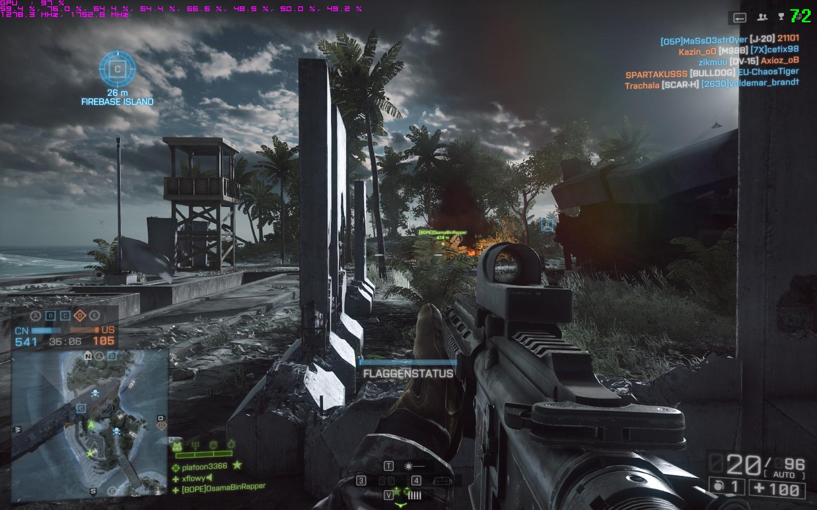

So nochmal getestet. Mit entsprechender CPU-Auslastungs-Anzeige. Die bottelt sicher nicht! (s. Anhang)
Wohingegen die GPU fast immer gegen 100% geht - normal?
Ich teste gerade in BF4 vanilla.

Nur so aus Neugierde - könntest du mal nen Test mit HyperThreading auf Disabled machen?
Würde mich auch mal interessieren. HT kann bei Vollauslastung eine Bremse sein.
HT ist das Aktivieren der 4 zusätzlichen virtuellen Kerne, richtig?
Ist es eigentlich normal, dass die Karte an die 100% Auslastung hat; liegt das einfach dran, dass BF4 mehr auf die Graka als auf die CPU geht?
