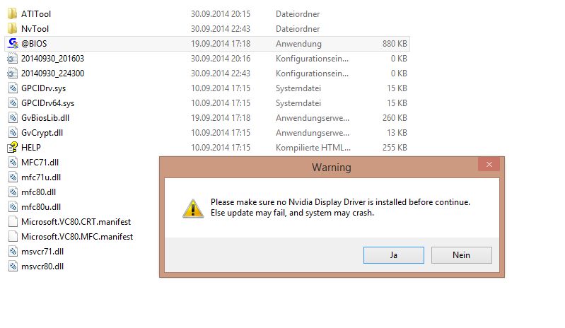

1. Als ich das VGA @Bios starten wollte (wollte einfach mal reinschauen - hatte das Programm bei der 770er vorher übersehen) kam eine Meldung, die sinngemäß hieß, wenn ich die NVIDIA Treiber installiert hätte, könnte das Ausführen des Programmes zu Freezes führen. Da ich die ja drauf hatte, klickt ich also auf Nein, es öffnete sich ein CMD-Fenster und mein PC freezte. Derart hart, dass noch nicht einmal der Reset-Schalter was brachte. Was zum Henker soll das und was passiert da?

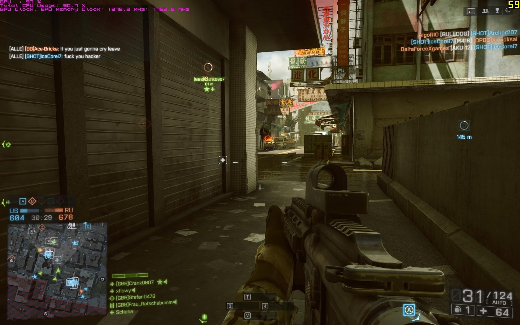

2. In BF4 Vanialla komme ich vll auf 5FPS im Schnitt mehr (im Vergleich zur 770). Ich hatte mit der 770 die FPS auf 80 gecapped und hatte auch konstant 80. Nun hatte ich sie auf 120 gesetzt und kam so auf 85 bis 90 die meiste Zeit. Irgendwie enttäuschend, sollte da nicht mehr drin sein?
ASIC-Wert liegt bei knapp über 50; 3D Mark Fire Strike bringt die Karte 11500 ca.

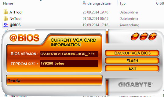

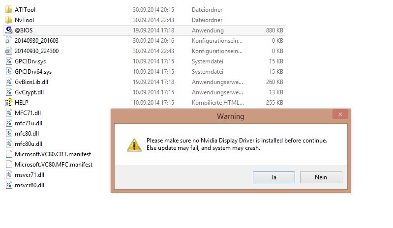

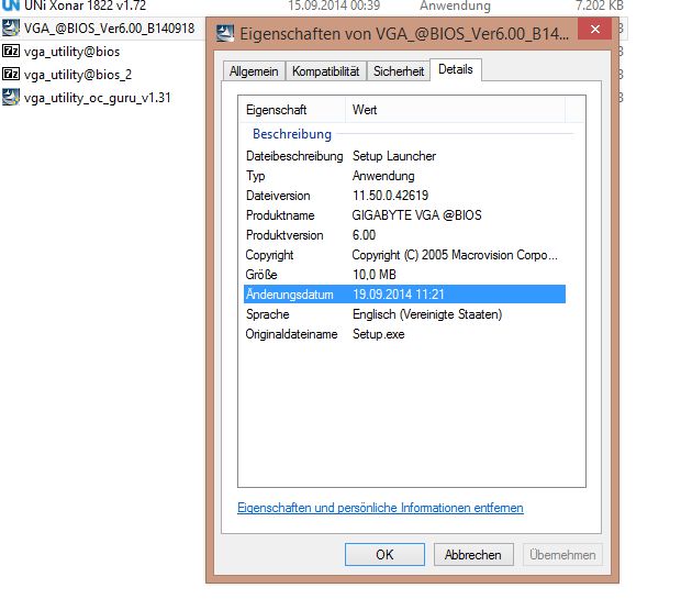

S. Bild. Klicke ich auf "Nein" gibts einen hammerharten Freeze.
Was soll der Schmarrn?

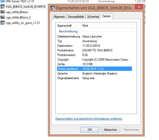

Du hast die gleiche Karte wie ich und bekommst diese Meldung nicht? Ich verstehs nicht - und ja Dateiversion ist aktuell. S. Bild 2.

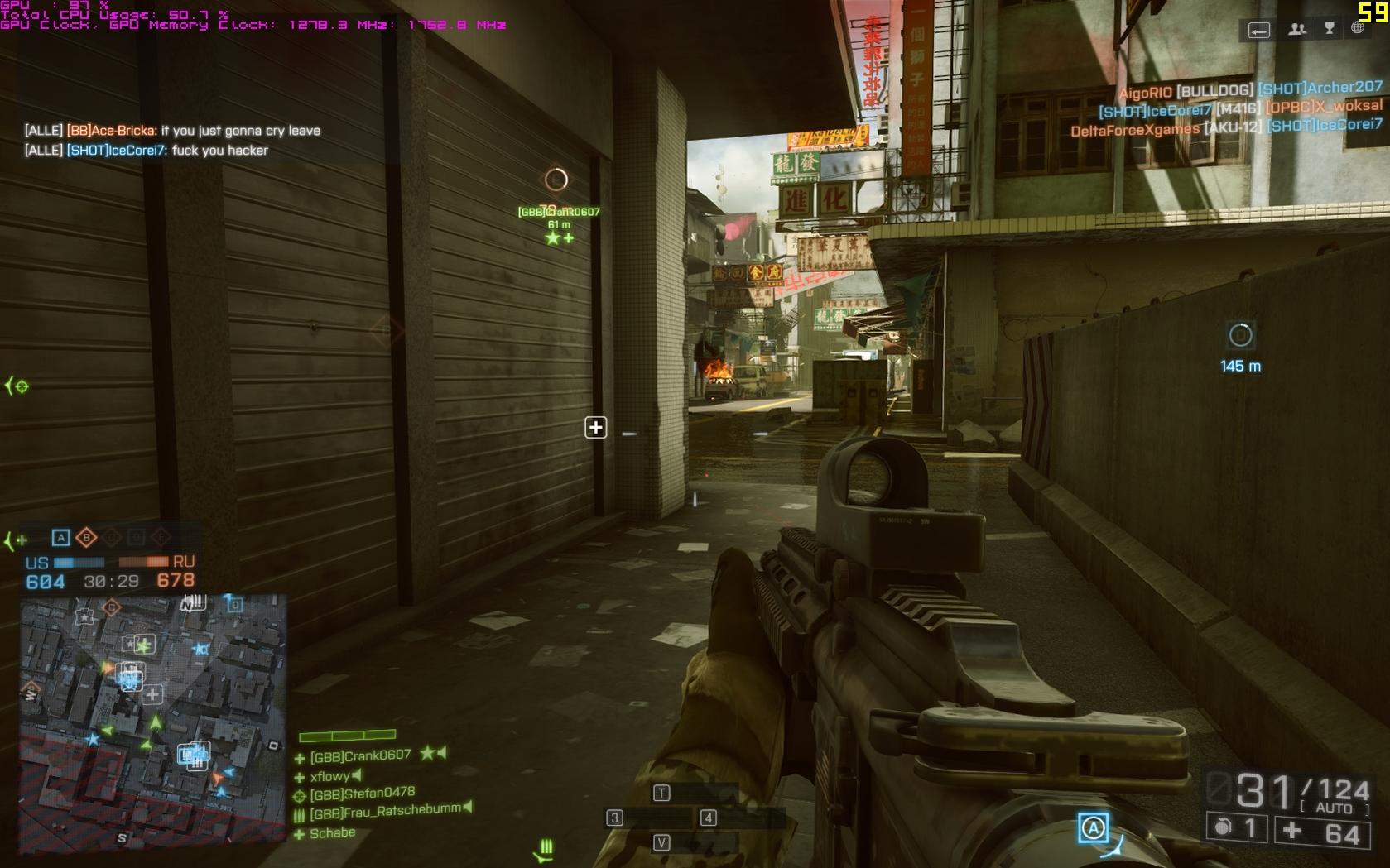

Ok. Ich korrigiere. Es läuft mit der 970 definitiv kein Stück besser - was wirklich nicht sein kann!
PearlMarket lief gerade sogar schlechter als mit der 770. S. Anhang.
Und nein, kein CPU-Bottleneck. Die Auslastung des Prozessors liegt bei um die 50%. Die von Der Graka bei knapp 100%.
Und jetzt?

1. Ja ich habe die aktuellste Version. Was soll diese Meldung mit "ich sollte keine NVIDIA Treiber drauf haben, um es auszuführen"? Kann jemand mal mit seiner GTX 970 testen?
Du darfst für das Verändern des Graka-Bios keine NVIDIA-Treiber, sondern nur die Windows Standard Treiber verwenden. ("Microsoft Basic Video Adapter" für Win8+ oder ansonsten halt Standard VGA.) Ich würde dir allerdings empfehlen jegliche Bios-Modifikationen immer nur von DOS aus zu machen.
Danke dir. Aber warum konnte ich das Programm als ich noch die 770 hatte problemlos starten (mit NVIDIA Treibern!).
Ich möchte ja auch jetzt nicht gleich Flashen, sondern erst mal nur das Programm starten.

Die GTX 970 wird noch etwas zu neu sein, damit damit @Bios sie über den NVIDIA Treiber ansprechen kann. In solchen fällen kann sogar der Versuch, das Graka Bios auszulesen, den PC deep freezen lassen.

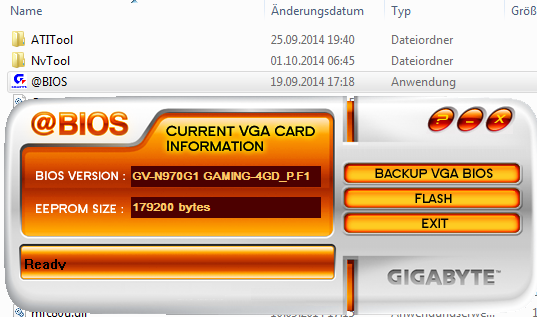

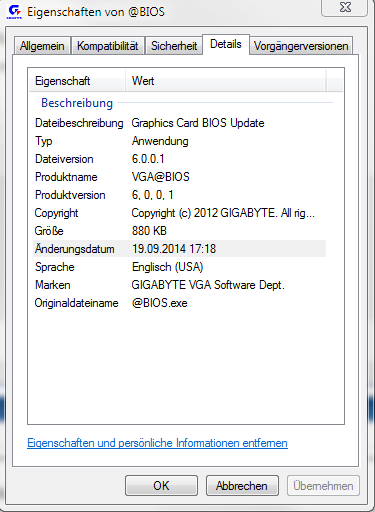

Also unter W7 funktioniert das Tool tadellos. Dein FireStrike-Bench ist i.O. & was mich doch seehr überrascht, ist die dürftige Performance in BF4 ... besonders @1680*1050!
Ich kann mir aus der Ferne die dürftige Leistung nicht erklären. Per Inspector was forciert/ DSR am Start?
