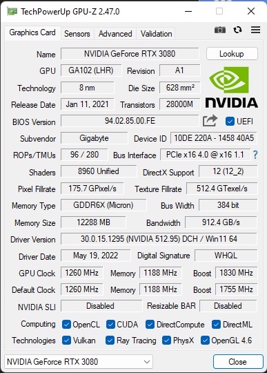

Wo sehe ich am besten welche BIOS Version installiert ist ? In GPU Z habe ich nichts gefunden

Matthias80 schrieb:
GPU-Z Screenshot? Bitte
Weil da muss es stehen!
Da steht was mit 94.02xxxx kann aber nicht viel anfangen.. Weil bei Gigabyte immer F1 , F2 usw steht

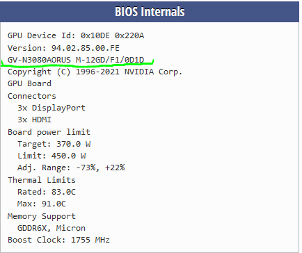

Der "String" zu seiner BIOS Version (GPU-Z) sollte laut TechPowerUp:
"GV-N3080AORUS M-12GD/F1/0D1D" sein.
Gigabyte, RTX 3080 AORUS MASTER 12G (VBios 94.02.85.00.FE)
