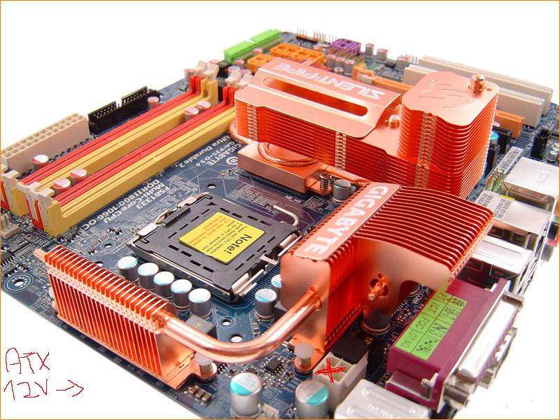

Hab hier Dies angeschlossen mit einem 4PIN anschluss glaube ich, aber die frage ist ist es denn nötig ?
BILD:
da sind 2x davon hab aber nur einen angeschlossen, weil das rechts zugedeckt ist mit ner klappe was man entfernen kann.Es währe sehr nett wenn jemand mal ein bild hier posten kann von seinem DS4 dann kann ich ungefähr sehen ob alles richtig angeschlossen ist .
Es ist nicht unbedingt notwendig den zweiten Stecker auch einzustecken aber es ist besser wenn er eingesteckt wäre. Ich habe auch das DS4 und habe beide eingesteckt.
DISK BOOT FAILURE kam weil du noch kein Betriebssystem auf deine Festplatte hast (die ist ja neu), d. h. du musst die Windows/Linux CD einlegen und es installieren.
im Handbuch vom DS4 steht, das man den 2. ATX Stecker nur bei einem Intel Extreme Edition CPU (130W) benötigt.

Meinst du ich sollte bei meinem e6750 den 2. Stecker auch einstecken?
thomas28
es läuft stabiler als nur mit einem 4pin stecker. hatte es mit zwei verschiedenen netzteilen getestet besonders bei oc merkt man den unterschied
Beim E6750/E8500 ist es nicht notwendig, bei einen QuadCore der auch noch übertaktet ist kommt man schnell in den Bereich <130W.
Wenn du übertaktest dann würd ich dir empfehlen ihn einzustecken wenn nich kannst du ihn draußen lassen.
