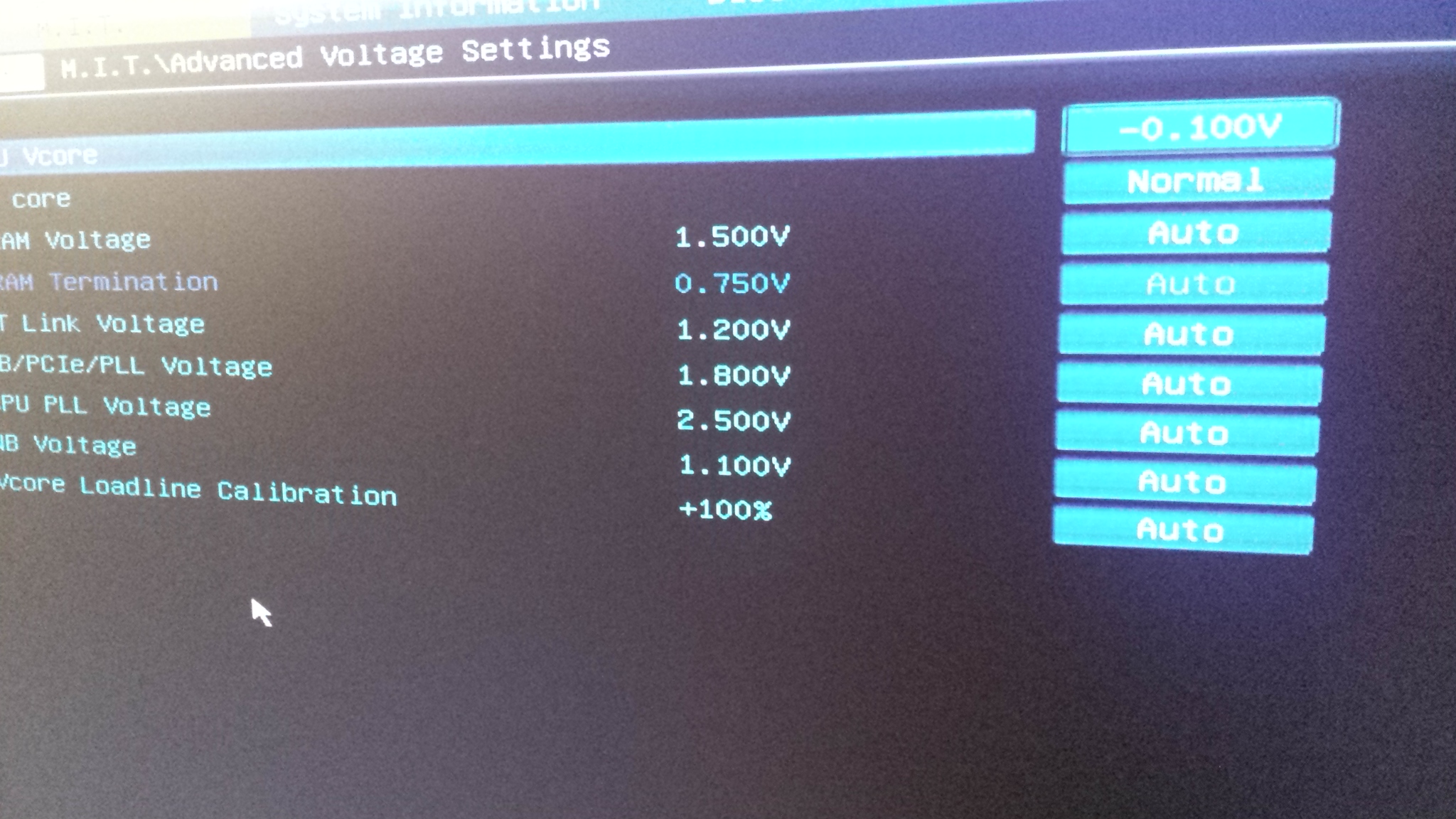

Nachdem ich die VCore runtergeschraubt habe, sind nun angenehme Temps. Merke trotzdem, dass manchmal im HWMonitor oder im CPuz 1.356VCore anliegen, obwohl ich im Bios nichts verstellt habe. Laut rumleserei im Netz haben wohl einige mit dem Boards so Ihre Probleme bezüglich VCore.
Nun je nach Systemstart habe ich etweder 1.332 Vcore oder 1.356. Kann ich noch mit leben.

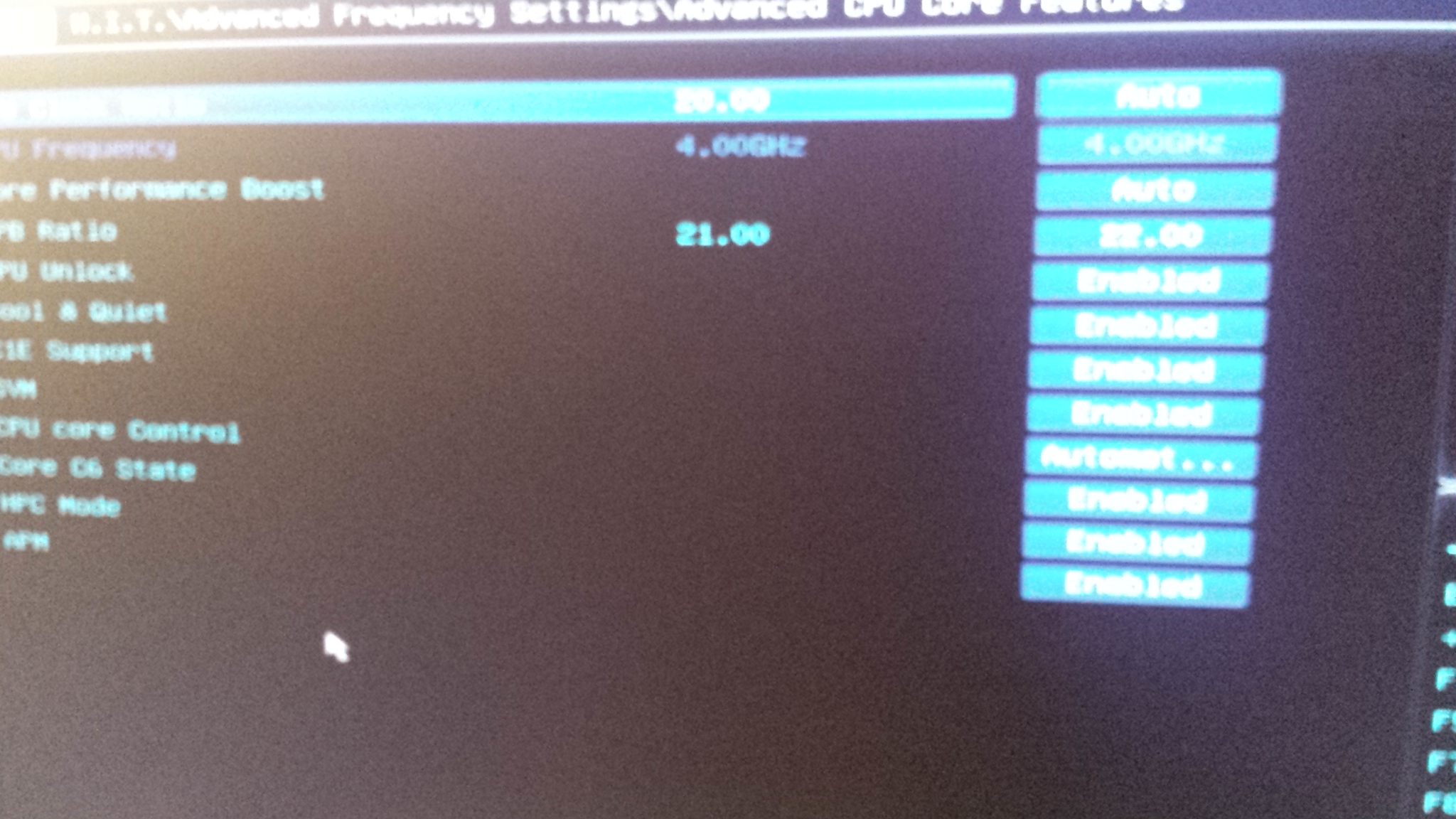

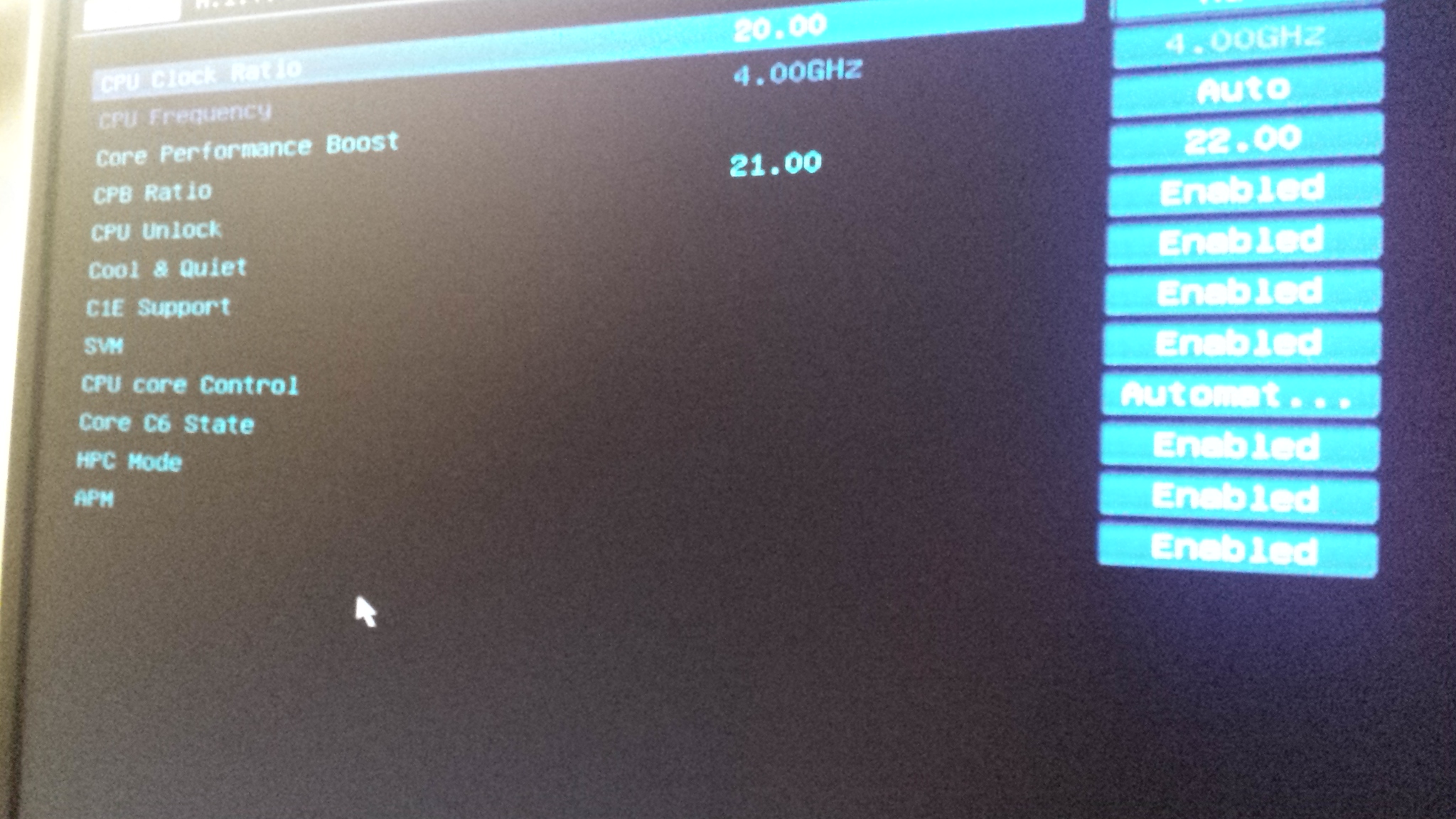

eingestellt sind nämlich nur 4GHz und die 4,4 sind Turbo
und sobald die Temperatur oder der Stromverbrauch zu hoch wird drosselt er dann runter auf 4GHz

das die Spannung schwankt ist völlig normal, unter Last fällt die Spannung ab
kann man mit größerem Offset oder einem stärkeren LLC entgegenwirken

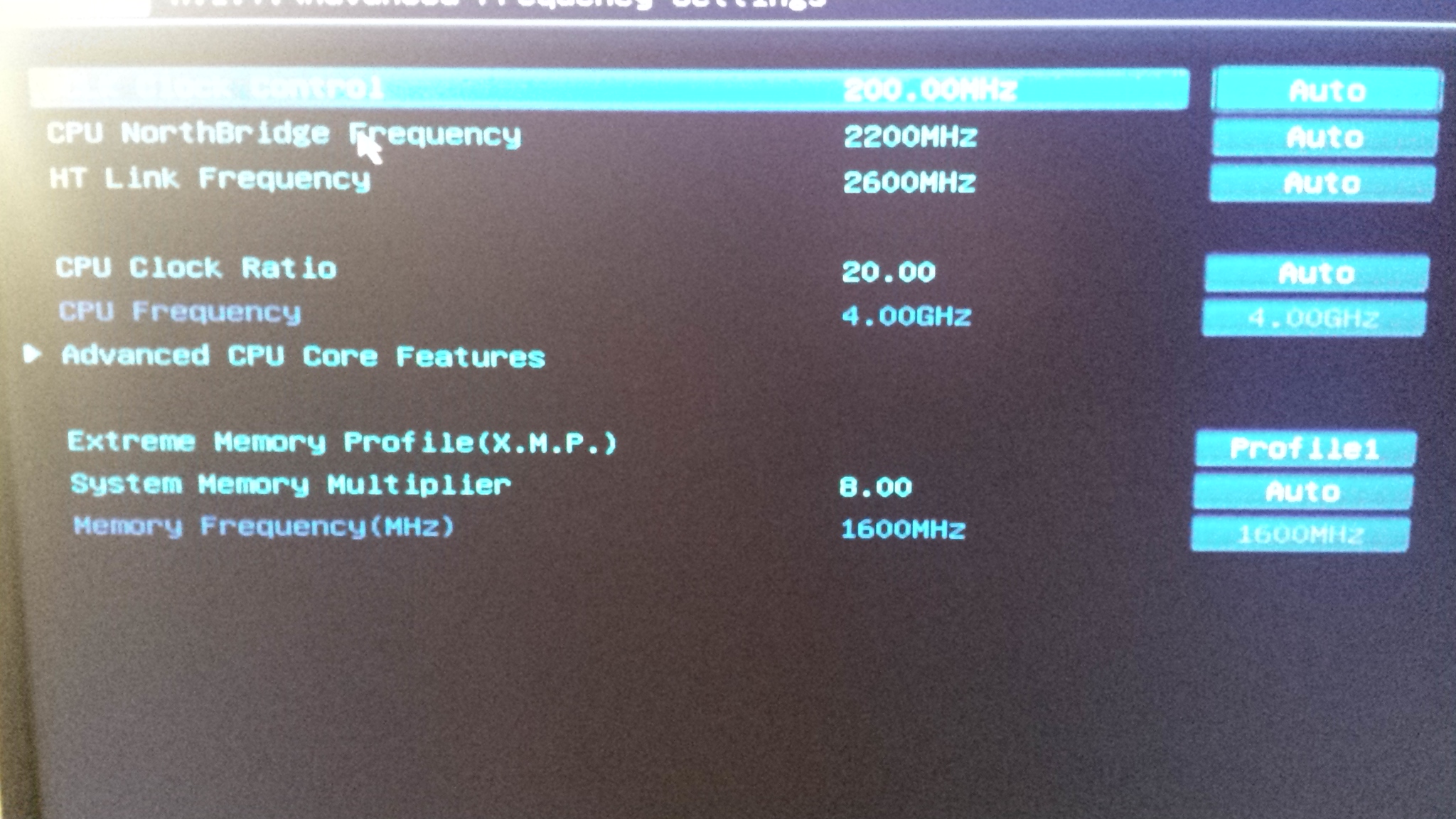

NB sollte glaub auch übertaktet werden?!

Normalerweise hat eine cpu und das bios uefi eine vid für alle CPu revision gespeichert
Und ja diese ist bei amd fx8350 bei 1,45v
Ob diese notwenbdig ist oder nicht sei dahingestelltalle anderen werte sind Undervolting
kein wunder das die spawas glühen wenn die vcore schon @stock bei 1,45v ist
nun unter advance findest du LLC diesen auf extreme ansteigend stellen
Kühlung muss zwingend sehr gut sein
Dann turbo aus
dann schrittweise core takt anheben also multi auf 42 testen 44 testen usw bis irgendwann freezes kommen
entweder ram oder eben bsod dann takt runter auf Letzten stabilen wert
das ist die vcore die für diese CPu bei dem takt braucht

NB takt ebenso ausloten diese sollte min bei 2,4ghz sein 2,6 ist meist drinnen
meist bringt das mehr als Hoher CPu takt
