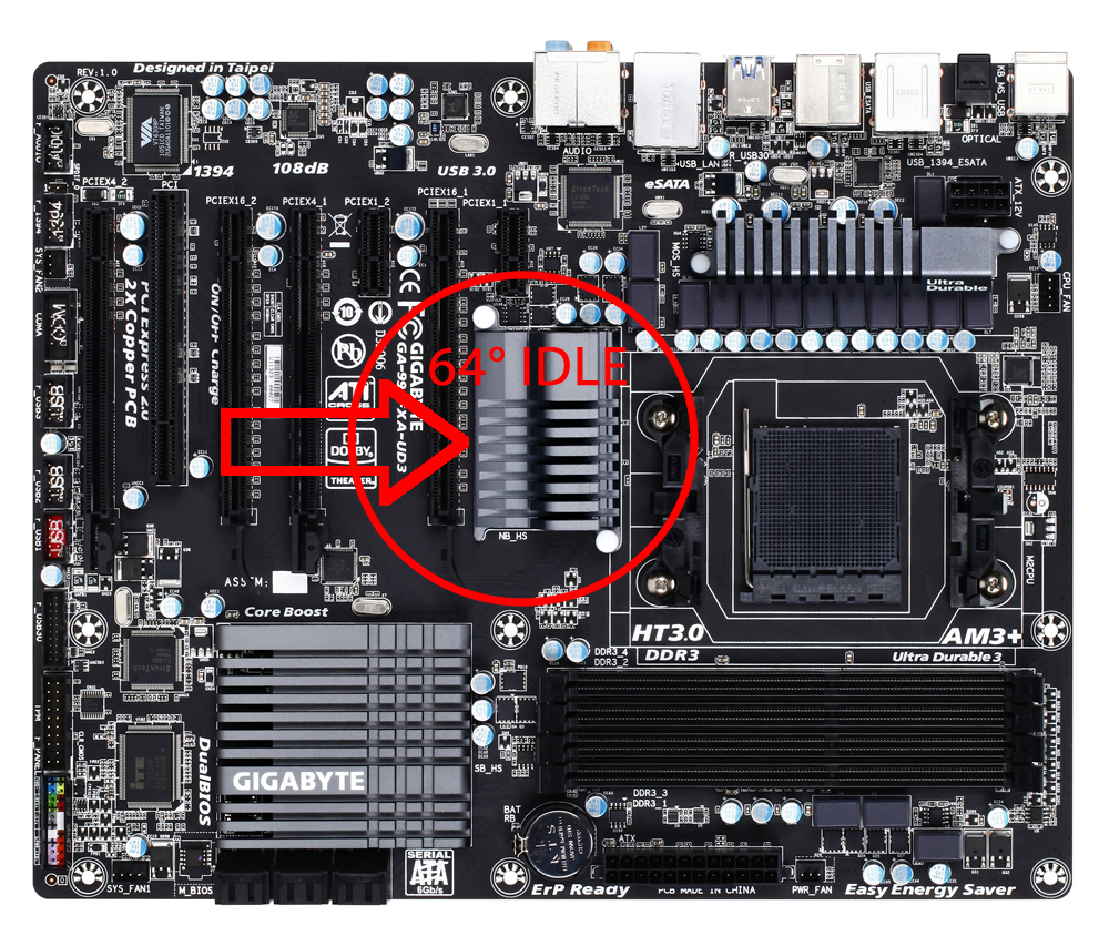

So ich habe nun nochmal ein bissl getestet und kontrolliert.
Der Kühlkörper neben dem Sockel hat im Idle 53°, Der Kühlkörper unter dem Sockel im IDle 64°.

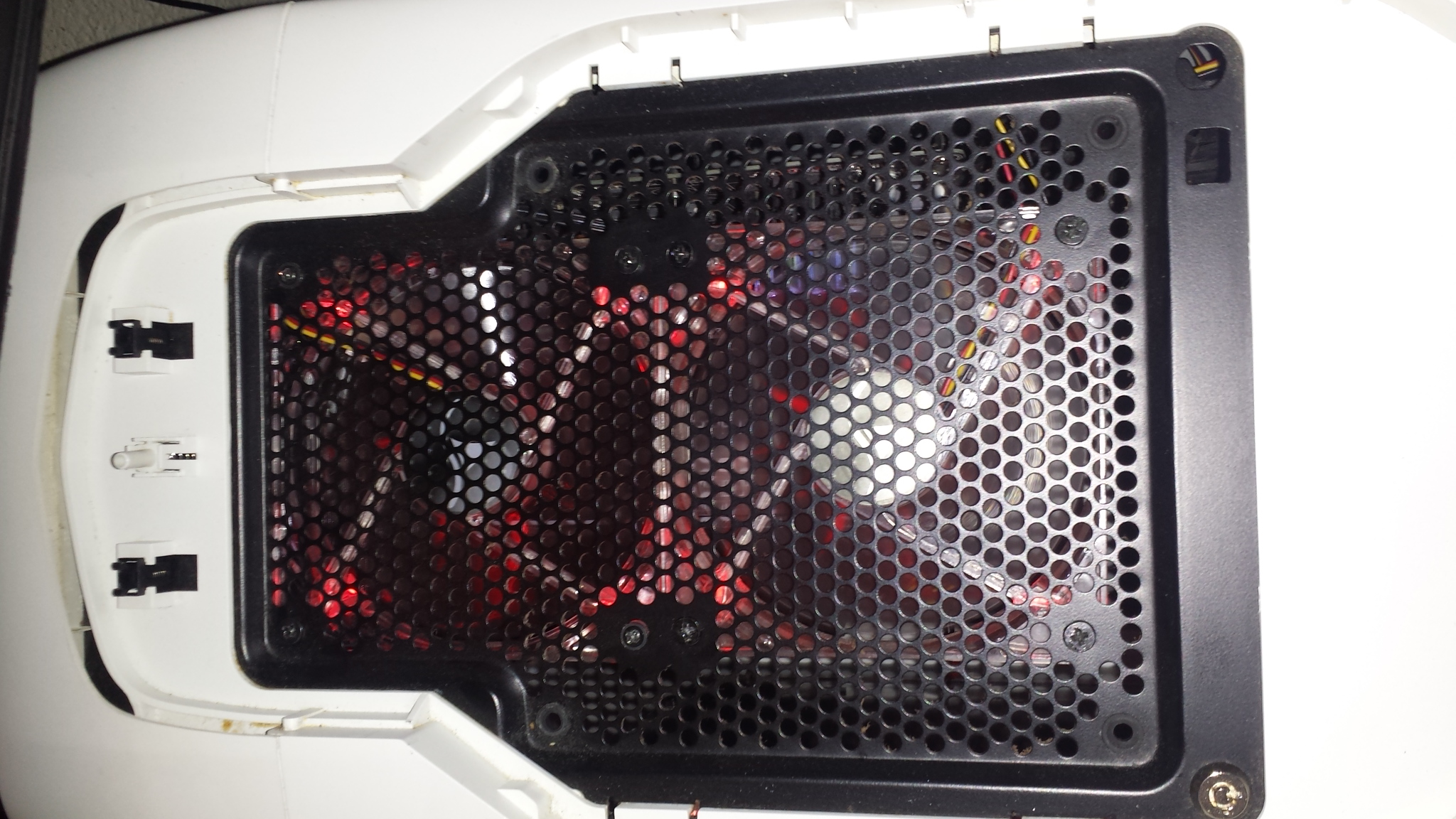

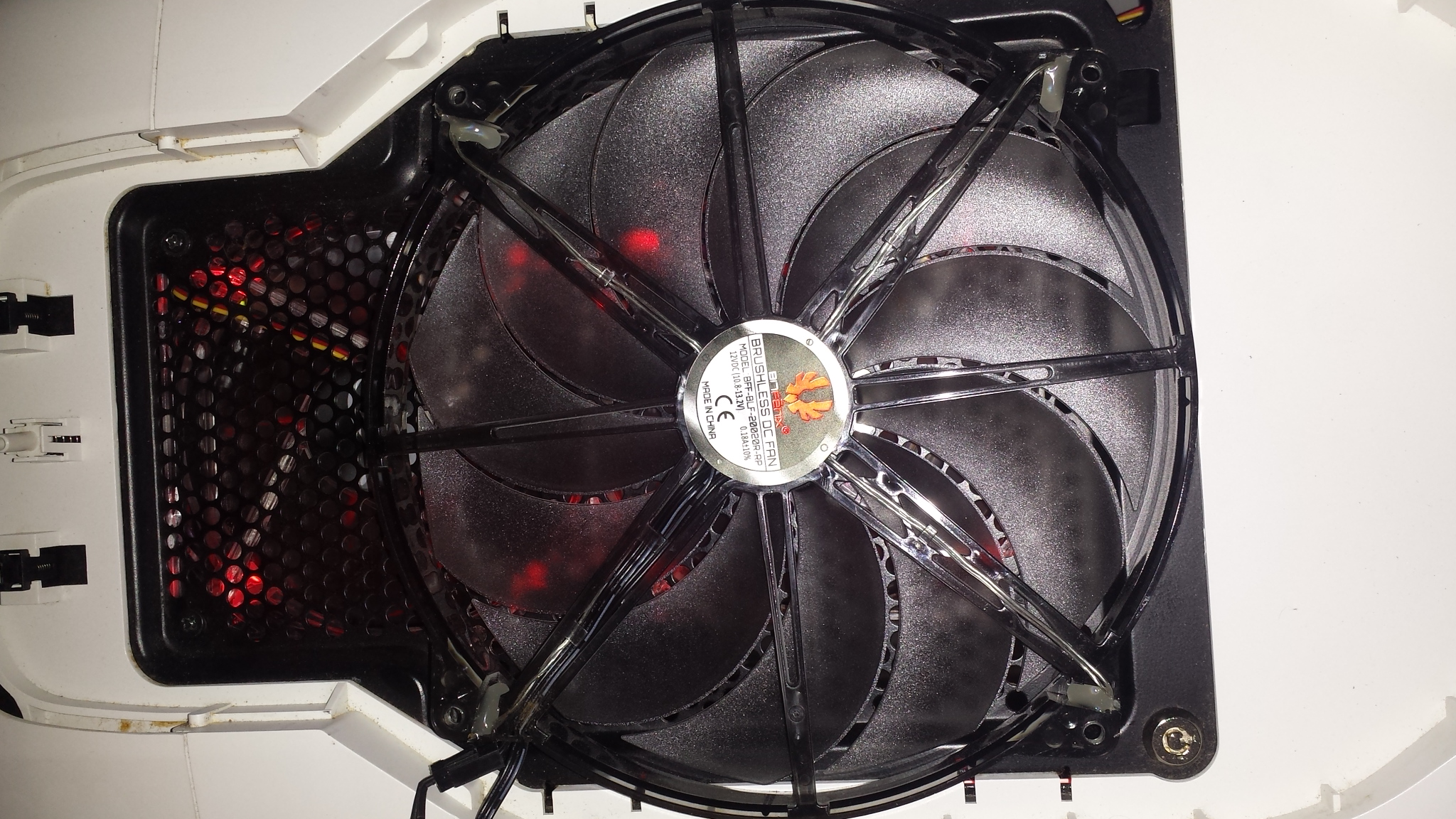

Den 200mm Deckenlüfter habe ich entfernt, da ich gesehen habe, dass in dem Gehäuse eine ganze Ecke frei bleibt. Zum Test habe ich jetzt 2x Zaalman 120mm in die Decke verschraubt. Laut 3D Mark 11 Max Temp 44°.
Werde jetzt mal Assassins Creed Syndicate anwerfen und weiter testen.
Das Board wird definitiv durch ein ASUS ersetzt. Deswegen gibt es bei dem Board in REV 4.0 anscheint auch dickere Kühler auf dem Board.

Das von Dir herausgesuchte Asus (M5A99FX Pro 2.0) hat übrigens eine nach Anzahl der Phasen schwächere Spannungsversorgung als Dein jetziges (6+2 statt 8+2). Dadurch muss sie nicht automatisch schlechter sein (bei entsprechend hochwertigeren Komponenten), trotzdem würde ich darauf aufmerksam machen.
Asus schreibt wohl nicht umsonst auch dazu (bei FX-9570 etwa)
Gigabyte bringt übrigens gerade eine neue Platine heraus: https://www.computerbase.de/preisvergleich/gigabyte-ga-990fx-gaming-a1371453.html?hloc=at&hloc=de
Asrock beispielsweise empfiehlt dezidiert die Nutzung eines Top-Blow-Kühlers, wenn man einen so hoch getakteten FX einsetzt.
. Könnte durchaus sein, dass Dir der Boardwechsel auf dem Niveau nicht viel nützen könnte.Due to the high TDP, please be noted there are limitations while using this CPU

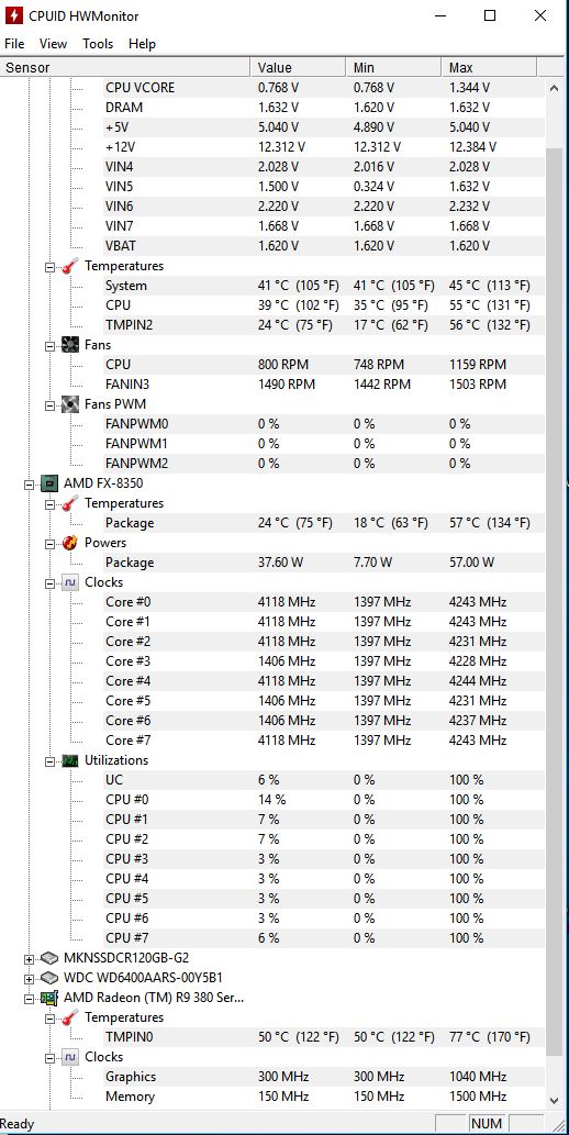

So hab heute noch ein bissl probiert.
FIFA 16 CPU 48° VGA 75°
BF4 CPU 52° VGA 75°
METAL GEAR SOLID V THE PHANTOM PAIN CPU CPU 48°
Und das Problemkind Assassins Creed Syndicate CPU 55° VGA 75°
Mit den 2x 120mm Lüftern im Deckel hat schon etwas bewirkt. Dennoch kommt ein anderes Board rein und der Junge kann in ruhe zocken. Die werte sind eigentlich nicht schlecht, die VGA ist immerhin mit 77° angegeben.
Corsair Wasserkühlungen kann ich bisher aus meiner Erfahrung nichts schlechtes gegen sagen. Mein Intel 4790K wird mit einer H90 gekühlt, allerdings wurde der orig. Lüfter gegen einen Alpenfön Wingboost2 140mm getauscht.
Der Kühlkörper unter dem Sockel hat unter Volllast nach ca. 40min 77°
BF4 CPU 52° VGA 75°
