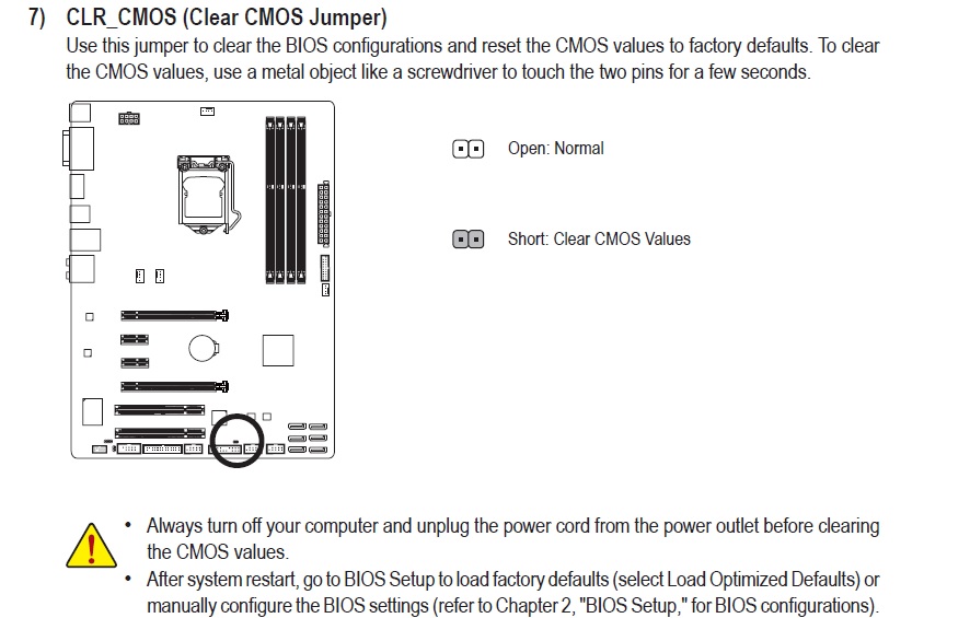

Servus liebes Forum,
wie es der Titel schon verrät habe ich eine Frage bezüglich des CMOS-Reset auf dem GIGABYTE GA-H87-HD3 Mainboard.
Ich finde leider keine genaue Anleitung wie ich den Reset bei diesem Mainboard durchführen soll. Muss ich den PC einfach nur komplett abklemmen und die CMOS-Battarie für 10 Minuten rausnehmen und dann wieder reinsetzen oder muss ich noch was anderes machen ?
Würde mich sehr über eine Antwort freuen !
Gruß !
Kabel hinten raus aus dem NT, 3x Startknopf drücken, PC aufmachen, Batterie raus für ~30 sec, wieder rein mit der Batterie - fertig.
Alles klar, also wenn ich das richtig verstehe pc abklemmen, 3x startknopf drücken, cmos batterie raus und dann mit einem schraubenzieher beide kontakte vom jumper kurz berühren ? (wie lange genau?)

Muss ich die beiden Kontakte vom Jumper zusammen mit dem Schraubenzieher berühren oder einen nach dem anderen ?

Natürlich beide zusammen, du mußt ja eine Verbindung herstellten, was sollte es bringen, die einzeln nacheinander zu berühren.
@arktom - naja im Gigabyte Handbuch steht auch "Screwdriver", vermutlich wird der Jumper eingespart ...

Stimmt, aber ein Kollege baut gerade das Mainboard ein und hat einen.
Ist aber auch egal, es geht ja auch so.
Wir sind uns einig, dass es in der Anleitung steht, die jeder finden kann.

Und für einen CMOS-reset muss die Batterie nicht raus. Einfach Rechner komplett (!) stromlos machen (Netzstecker ziehen), dann für 5-10 Sekunden die Pins des CMOS-Jumpers kurzschließen, z.B. mit einem Schraubendreher.
