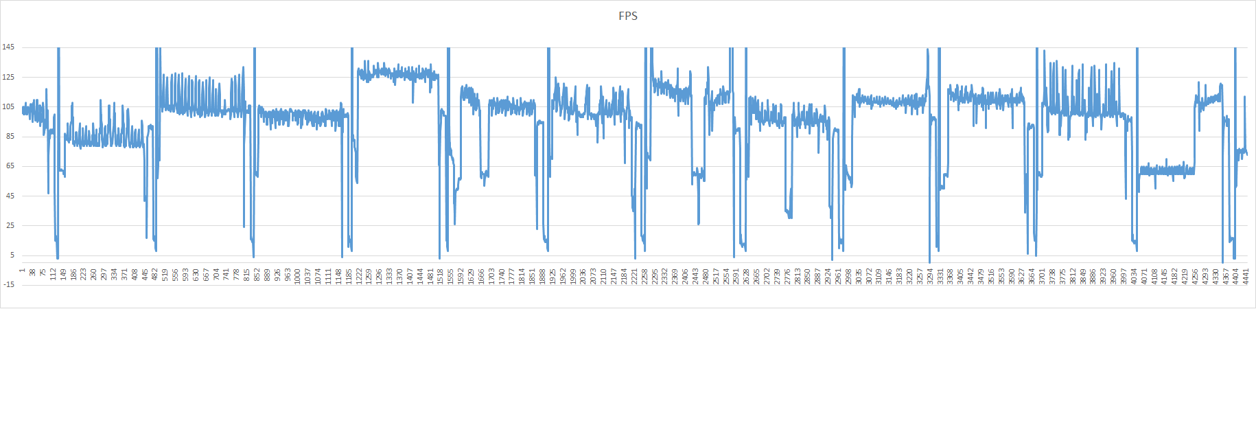

Erstell doch mit Fraps eine Excel Tabelle und daraus ein Diagramm dann kann man das leichter nachvollziehen

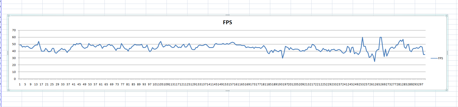

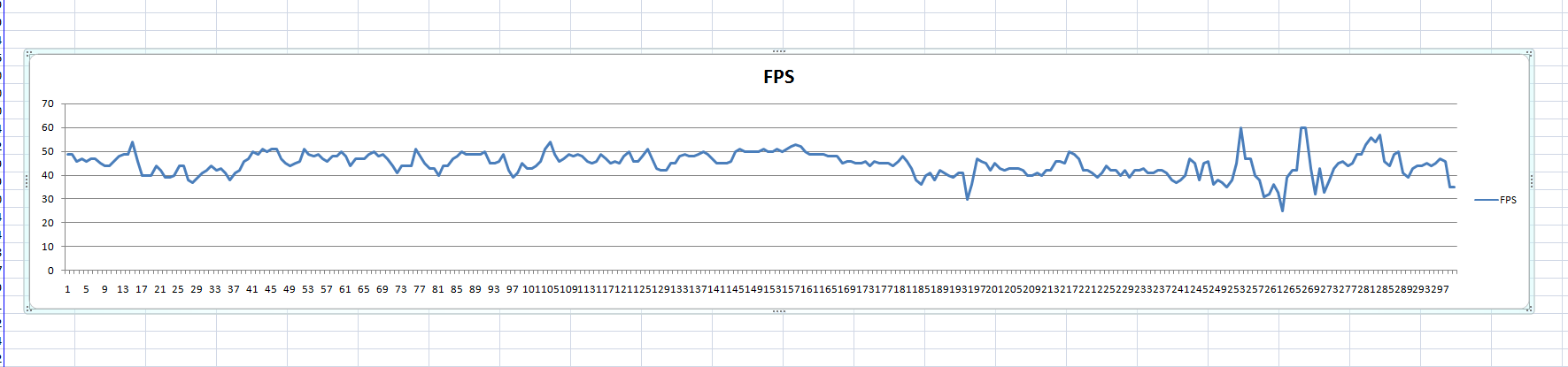

Auf jeden Fall ist mir bei groben Durchsicht nix aufgefallen. Hast du ab und an nicht gespielt da die GPU auf 300 zurückgeht und GPU load auch? Ohne Angabe von FPS ist es schwer einen FPS Drop nachzuvollziehen. BTW scheint das Spiel argh CPU limitiert, da die GPU praktisch nicht ausgelastet wird.

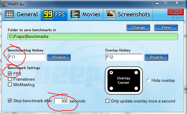

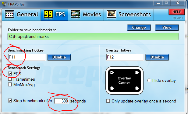

Naja du kannst mir fraps im Reiter FPS die FPS aufzeichnen lassen.
Dazu stellst du ein welchen Hotkey du nimmst, wie lange die Aufzeichnung gehen soll und was er aufzeichnen soll:
Im Spiel drückst du dann den Hotkey wenn fraps läuft und er zeichnet auf.
Unter Fraps>Benchmarks hast du dann eine gespeicherte Excel Tabelle. Du markierst die Zahl + die FPS und gehst in Excel auf Einfügen>Linie Excel erstellt dir dann einen Graphen wie oben zu sehen:

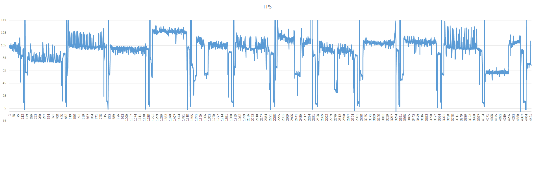

habe nun einmal die grafik erstellt.
