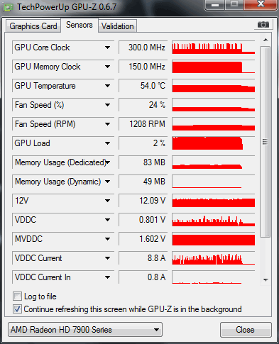

ich habe meine GTX 560 Ti gegen eine HD 7950 Boost Edition getauscht. Der Boost-Takt liegt schon man gar nicht an und sonst schwankt der Takt meist zwischen 880 Mhz und 500 Mhz. Wobei die 500 Mhz doch deutlich überwiegen.
Dies ist schon die dritte Karte. Erst war's eine Powercolor, die Bildfehler schon auf dem Desktop hatte, danach eine VTX3D, die ebenso bescheidene Taktraten aufwies, wie auch die Ersatzkarte. Ist dieses ständige Hoch und Runtertakten normal? Selbst wenn, sollten ja wohl mehrheitlich die 880 Mhz anliegen.

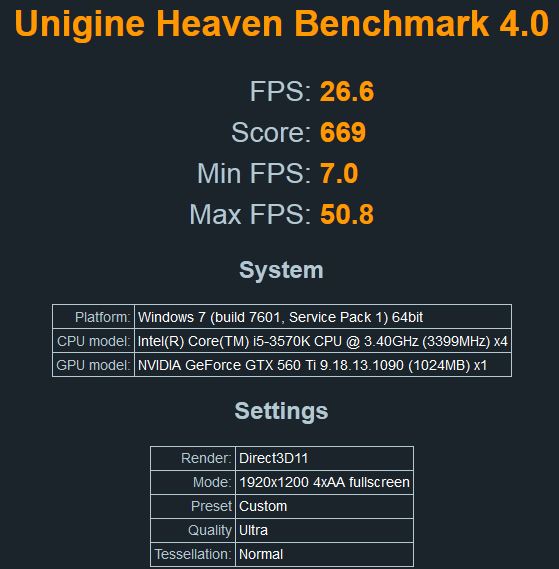

So ist die HD 7950 im 3D Mark 06 mal eben 2.000 Punkte SCHLECHTER und im Unigine Heaven Benchmark nur ganz knapp schneller. So habe ich mir das wahrlich nicht vorgestellt. Den alten Nvidia-Treiber habe ich zuvor deinstalliert, Neustart, CCleaner ausgeführt und dann den neusten Catalyst installiert.
Ich bin langsam mit meiner Geduld am Ende, es kann doch nicht sein, das ich die 3.! defekte Karte in Folge geliefert bekommen habe.
Mache ich irgendetwas falsch oder bekomme ich wirklich nur Schrott?
Hat jemand eine Idee?

Stell mal im CCC bei Overdrive das Powertune Limit auf +10% und teste nochmal...
Und der Boost-Takt liegt bei den meisten nur an, wenn du an der Karte diesen Minischalter zur Seite schiebst -> wechselt dann das Bios auf das BoostBios und dann hast du auch deine 950Mhz oder wie viel auch immer VTX3D da liefert.
Wenn es Probleme mit dem Treiber wären, hätte er ganz andere Sorgen....
Edit:
Muss die Aussage ein wenig korrigieren - habe gerade die Bilder genauer angeschaut:
1. Geh mal ins CCC in das Overdrivemenü, dort ist sicher Overdrive an und 880Mhz + 1250Mhz eingestellt, darum zeigt GPU-Z auch 930 Mhz an und er taktet dennoch nur maximal mit 880 Mhz.
2. Beim Boost-Bios liegen viel höhere Spannungen an, ohne Powertune auf +10 oder +20 zu stellen, bekommst du nicht durchgehend die volle Leistung.

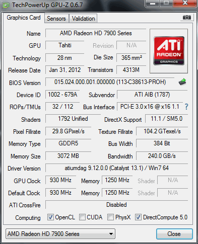

Pci-e 3.0 16@16 1.1 ?

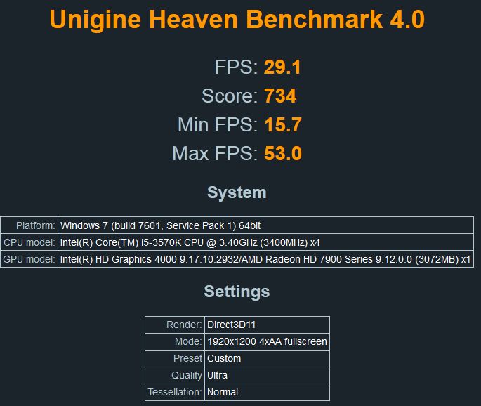

Normal das beim 2. Unigine Heaven Benchbild die Intel HD4000 angezeigt wird und beim ersten Bild nicht?
Die sprünge sind auch normal wenn du kein Fullscreen hast, da die Karte nicht weiß ob du auf dem Desktop bist oder im Spiel.
Zumindest so bei meiner Karte, die taktet sich auchschonmal auf 350Mhz zurück wenn ich ein Spiel nur im Fenstermodus spiele.

Es sollte eigentlich bekannt sein dass durch Powertune die Frequenz und Spannung der GPU bei zu viel Belastung runter geht. Entweder wie bereits erwähnt das Powertune limit auf +10 stellen, was ich aber nicht machen würde oder einfach mal ein Spiel probieren. Dann sollte die Karte auch normal hoch takten!

Wie Bod! schon angemerkt hat sieht man auf deinem 2. Screenshot, dass die Grafikkarte nur mit PCI-e 1.1 angebunden ist. Keine Ahnung wie so etwas passieren kann, aber das beeinflusst die Leistung nicht unerheblich.

Das liegt daran, dass ich die integrierte Grafik nach dem Verkauf der GTX gestern nutzen musste und noch nicht wieder deaktiviert hatte.
Was ich nun aber im Geräte-Manager getan habe.

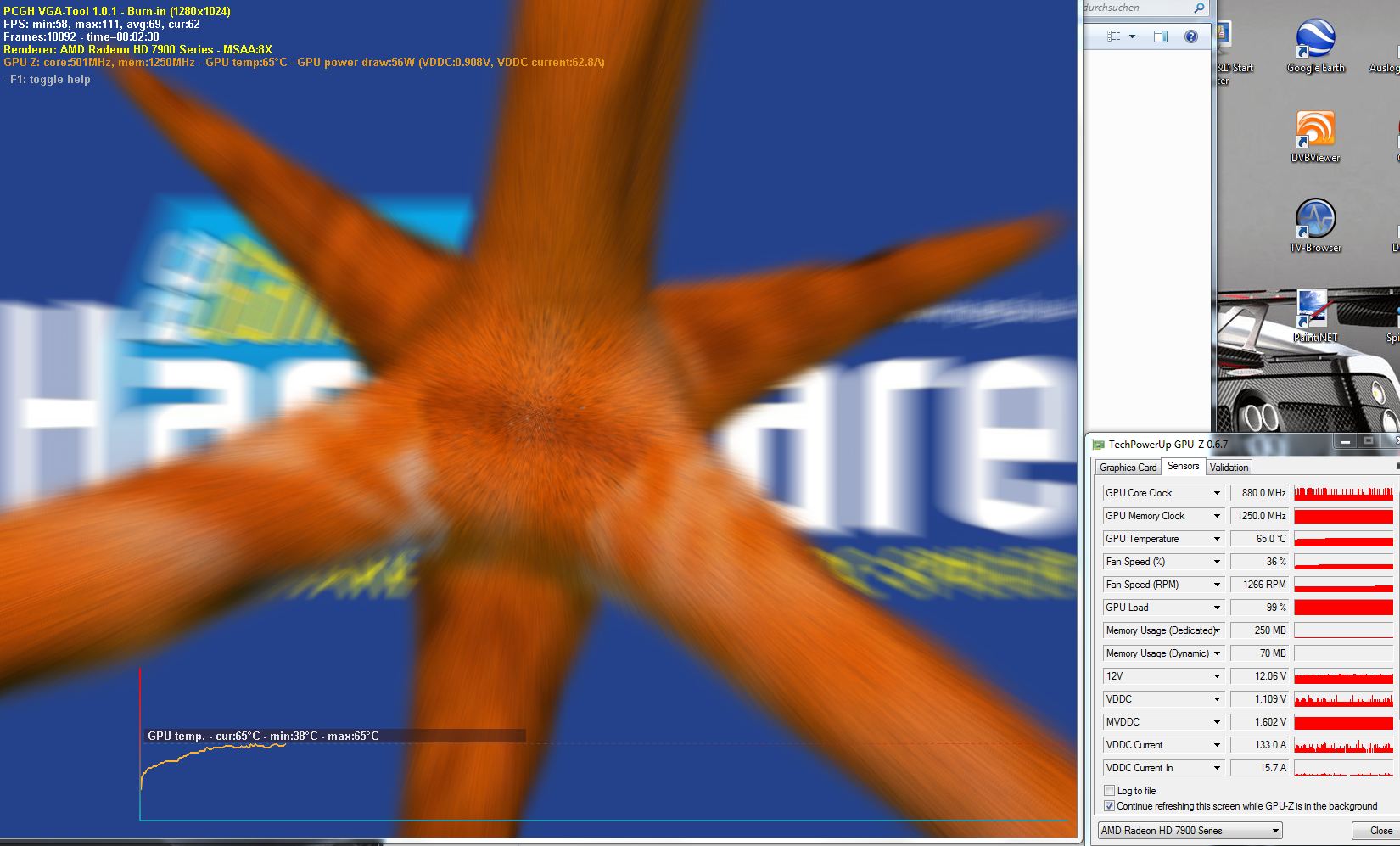

Ich nutze immer den Fullscreenmodus. Außer eben bei dem PCGH-Tool.

Ich bezweifle doch stark, daß alle drei Karten - unterschiedliche Karten von verschiedenen Herstellern - defekt waren. Dies schließe ich mitunter aus deiner Aussage, daß die Karten den GPU Takt regulierten und du dies in knapp der Hälfte deines Textes beschrieben hast.
Natürlich ist das heruntertakten von Grafikchips bei nicht benötigter Leistung normal. Ganz im Gegenteil, es wäre ein Defekt, wenn eine Grafikkarte den vollen Takt bei einer ziemlich geringen Auslastung nutzen würde. Niemand würde auch nur auf die Idee kommen, permanent das Gaspedal eines Autos auf Anschlag herunterzutreten. Warum sollte dies bei einer Grafikkarte plötzlich Sinn machen?
Ich vermute eher, daß der Grund deiner Klagen in mangelnder Software(einrichtung) oder schlichtweg unrealistischer Erwartungen deinerseits zu suchen ist.
MfG

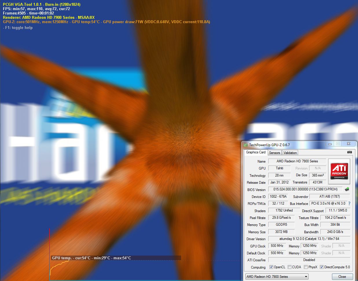

Das liegt daran, dass die Karte im idle wohl runterschaltet. Unter Last wird auch PCI-E 3.0 angezeigt
Das auf dem 2. Screenshot mit PCIE 1.1 ist normal, die Radeon taktet beim Energiesparen auf 1.1 zurück. Wenn man auf das Fragezeichen daneben klickt, wird der maximale PCIE Takt angezeigt.

Äh also die Erwartung, dass die HD7950 im 3D Mark 06 eigentlich deutlich mehr Punkte zu erreichen hat, als die 560 Ti ist also unrealistisch? Vor allem wenn es real 2k Punkte weniger sind?
Ebenso ist die Erwartung von mehr als 3 FPS Unterschied im Unigine Benchmark unrealistisch? Aha.
Haste Dir den 3D06 mal angeschaut? Das ist ein CPU-BENCHMARK.
Merkt ihr noch was?
Was soll denn die Graka in 1024er Auflösung ohne AA, ohne AF, ohne große Shader-Ansprüche in diesem Benchmark leisten? GAR NIX, die wartet die ganze Zeit auf die CPU, weil sie völlig unterfordert ist.

Die HD7950 müsste doch DEUTLICH schneller arbeiten als die "alte" GTX 560 Ti. 3D Mark 06: 15.380 mit der Ti und 13.766 mit der HD 7950 o.O
Merkt ihr noch was?
Sorry, aber das ist Unfug! Ich denke, dass 1920x1200 @ 16x AF und 8x AA bei jeweils höchtmöglicher Qualität auch die Grafikkarte fordert und bei einem auf 4,2 Ghz übertakteten i5-3570k sollte die Wartezeit auch nicht sooo dramatisch sein.
Du hast nicht erwähnt dass Du den 3D06 in Full-HD laufen lässt. In den Standard-Settings bekomme ich meine Graka nicht ausgelastet (OSD vom MSI-Afterburner anschauen).
Da kannst Du mir gerne erklären was dabei ein Graka-Test ist.
