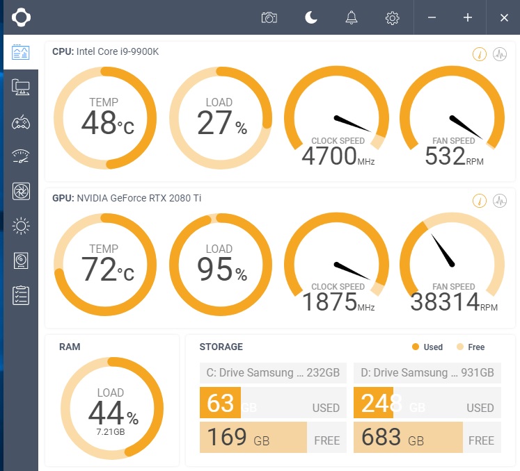

Muss mich korrigieren es sind 38000rpm
Keine Geduld! schrieb:
Dann kommst Du um nen Umtausch wohl nicht herum.
Mir ist noch folgendes aufgefallen: Ab 70 Grad Celsius hört der Lüfter kurz ganz auf, also 0 Rpm und macht dann diesen Wahnsinnssprung. Und das dann mehrmals, er fällt immer wieder kurz unter 1000rpm bis hin zu 0rpm, bevor er dann diese Sprünge macht.
Die hat eindeutig nen Knacks. Und 38000 Umdrehungen, hebt das Teil nicht samt Tower ab? ;)

gute Idee .. und mach bitte sämtliche Tools auch ... auch das ausm Screenshot ... also auch Monitoring-Tools ... du hörst ja wenn was spinnt
