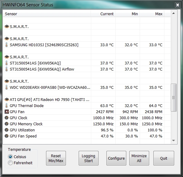

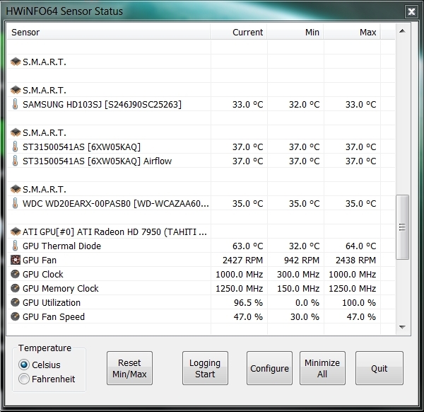

Das denke ich auch @erfreulich, denn mit dem Takt lässt man die 100€ teurere 7970GHz gemütlich hinter sich :)

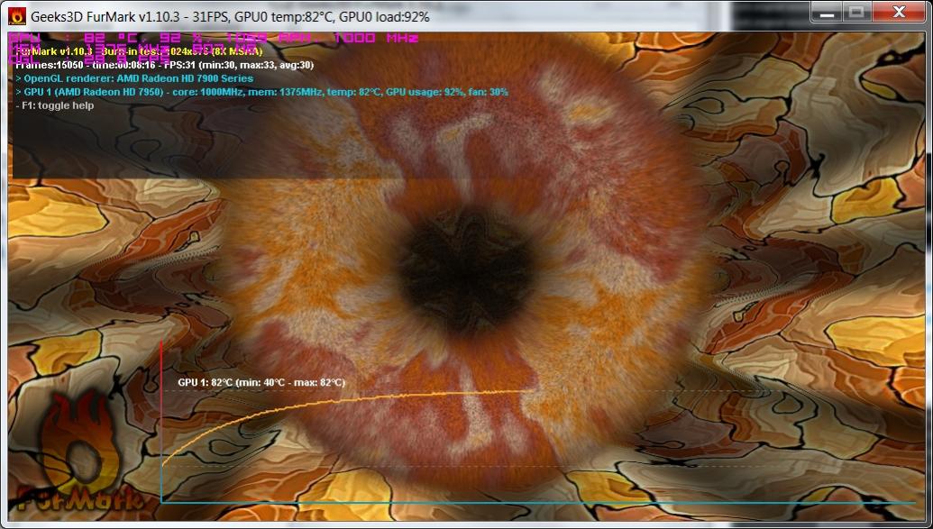

Ob Standardtakt (1000/1250) oder mit OC macht allgemein keinen großen Unterschied.
Mit OC sind es Max. 66°C bei 49% Fanspeed und beim Standardtakt...(siehe Anhang @nach Furmark Burn in)
Mit dem gelieferten FX0 Bios waren es 1.25V unter Last und ich glaube 0.9V im Idle.
Nachdem F2 Flash halt 1.09V / 0.85V
Spannungen sind wohl weiterhin per Hardware gelocked, aber ganz ehrlich - was will ich denn noch mehr.

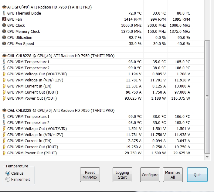

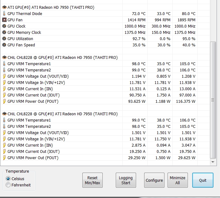

Na mit 1000RPM würde ich den "Furmark" auch nicht unbeobachtet lassen, denn da geht der VRM auf gut 105°C und auf Dauer vermutlich noch höher. Na bis 120°C gibt Hynix ja grünes Licht :D
Bei 1400RPM bleibt der VRM aber auch im Furmark unter 100°C :)
(Max.-Wert ist der 1000RPM-Wert)
