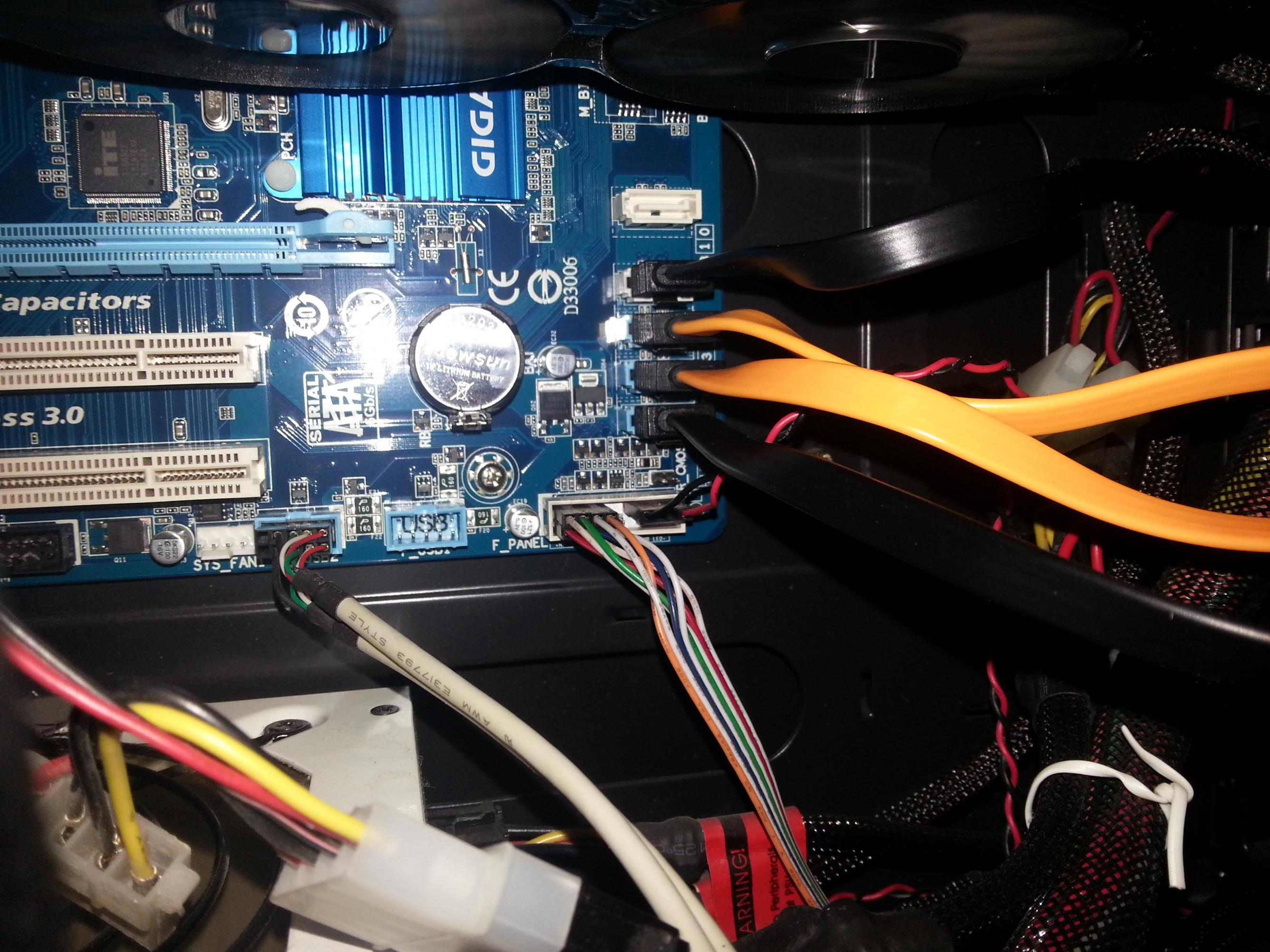

Jetzt wollte ich noch eine 120GB Spiele-SSD und eine 1TB Daten-HDD dazustecken.
Beide Platten hängen an Sata-Kabeln und haben Strom.

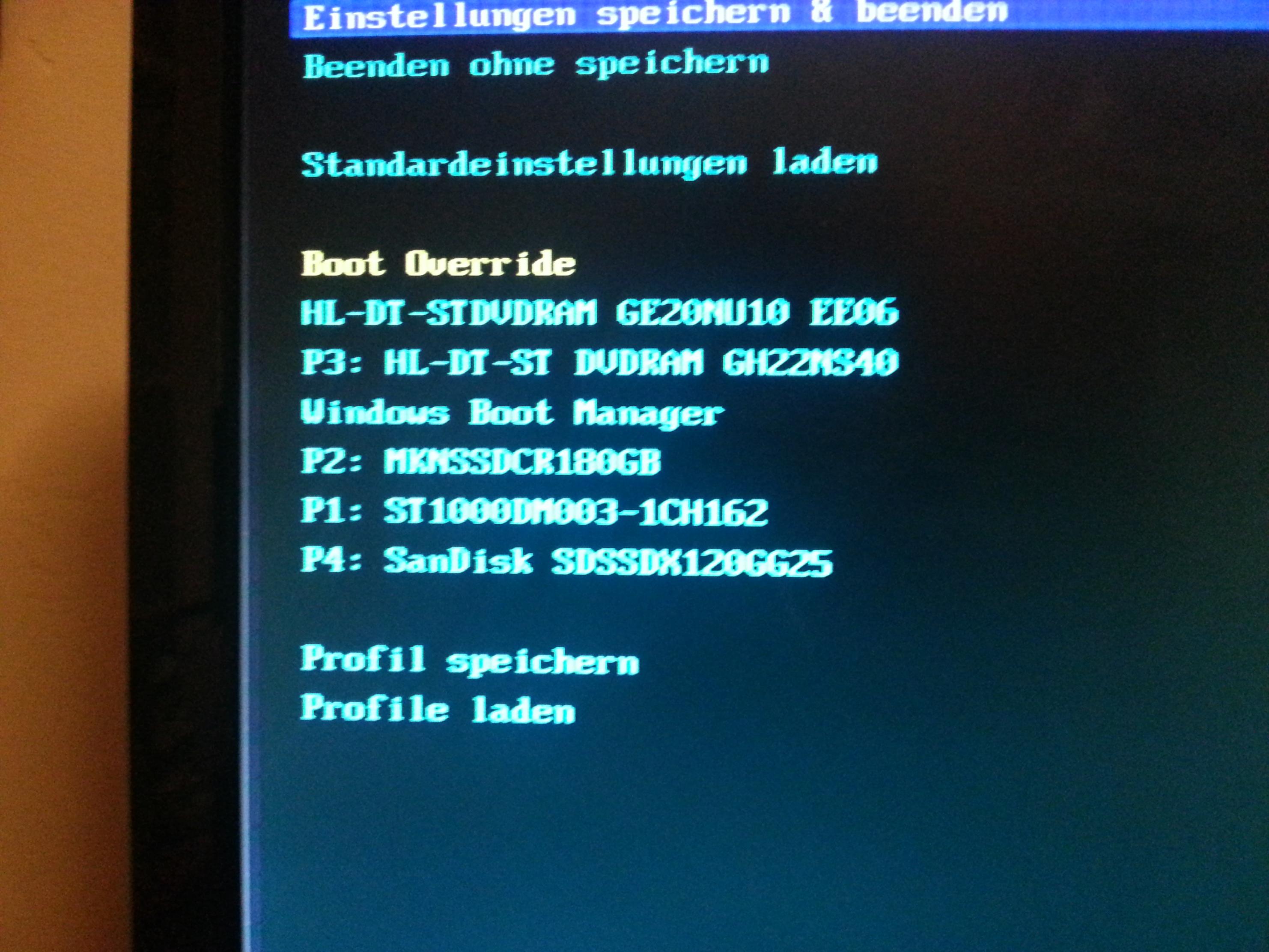

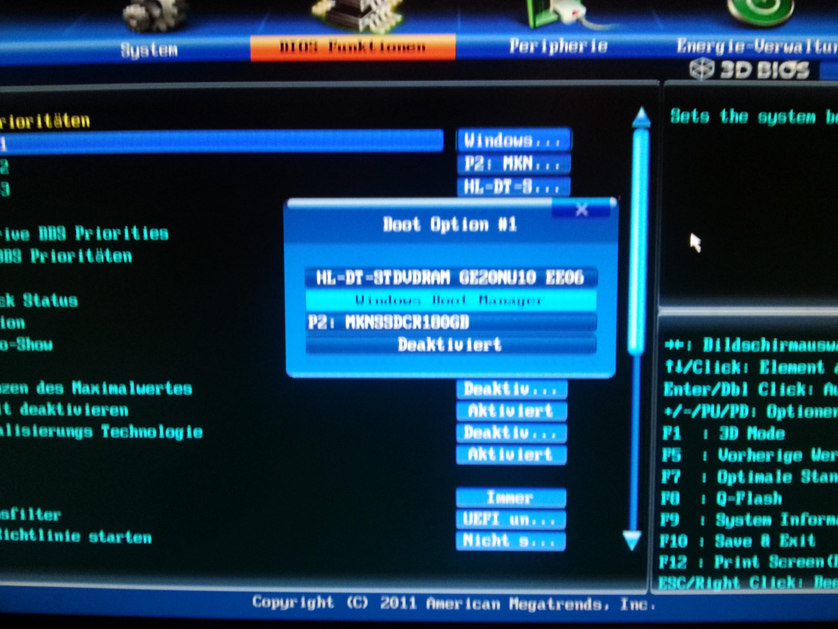

Wenn ich nun Windows boote werden mir die neuen Platten nicht angezeigt.
Im Bios kann ich sie auch nicht in der Boot-Directory auswählen, also stehen nicht drinnen.
Allerdings stehen die Platten am Ende bei Boot override.

schonmal an die sata-anschlüsse am board angeschlossen wo du jetzt die anderen platte ndran hast und geguckt ob sie dort erkannt werden?

bei manchen Bios kann man nur 1 Festplatte als Bootdevice auswählen, wenn man ne andere auswählen möchte, entweder im Menü Boot unter Festplattenperiotät ne andere auswählen, oder wenn das Bios-Bild kommt, per F12 oder ne andere Taste, je nach Mainboard.
Wenn du alle Festplatten in einer Liste angucken willst, dann musst du im Bios irgendwo unter SATA so ähnlich nachschauen
Die Platten müssten auch ohne Partitionierung im BIOS angezeigt werden, das hat damit nichts zu tun, aber da du ja kein OS drauf hast, ist es sowieso unsinnig die neuen Laufwerke als Boot-Device auswählen zu wollen.
