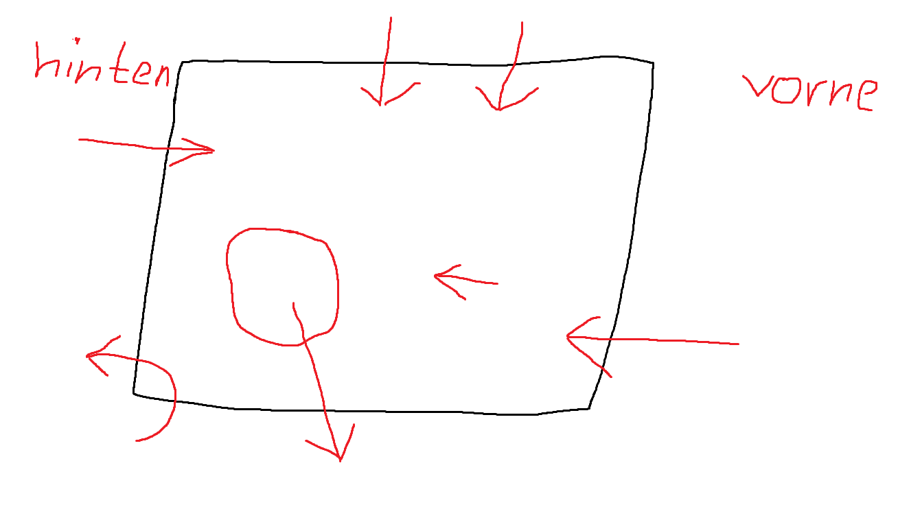

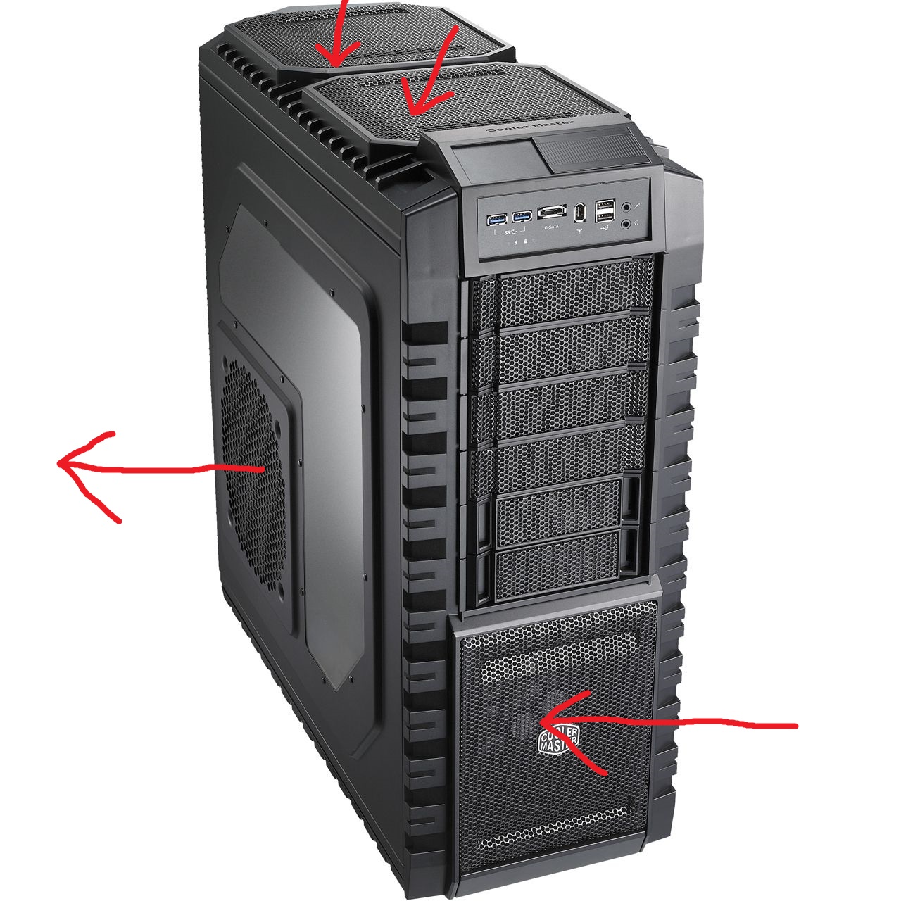

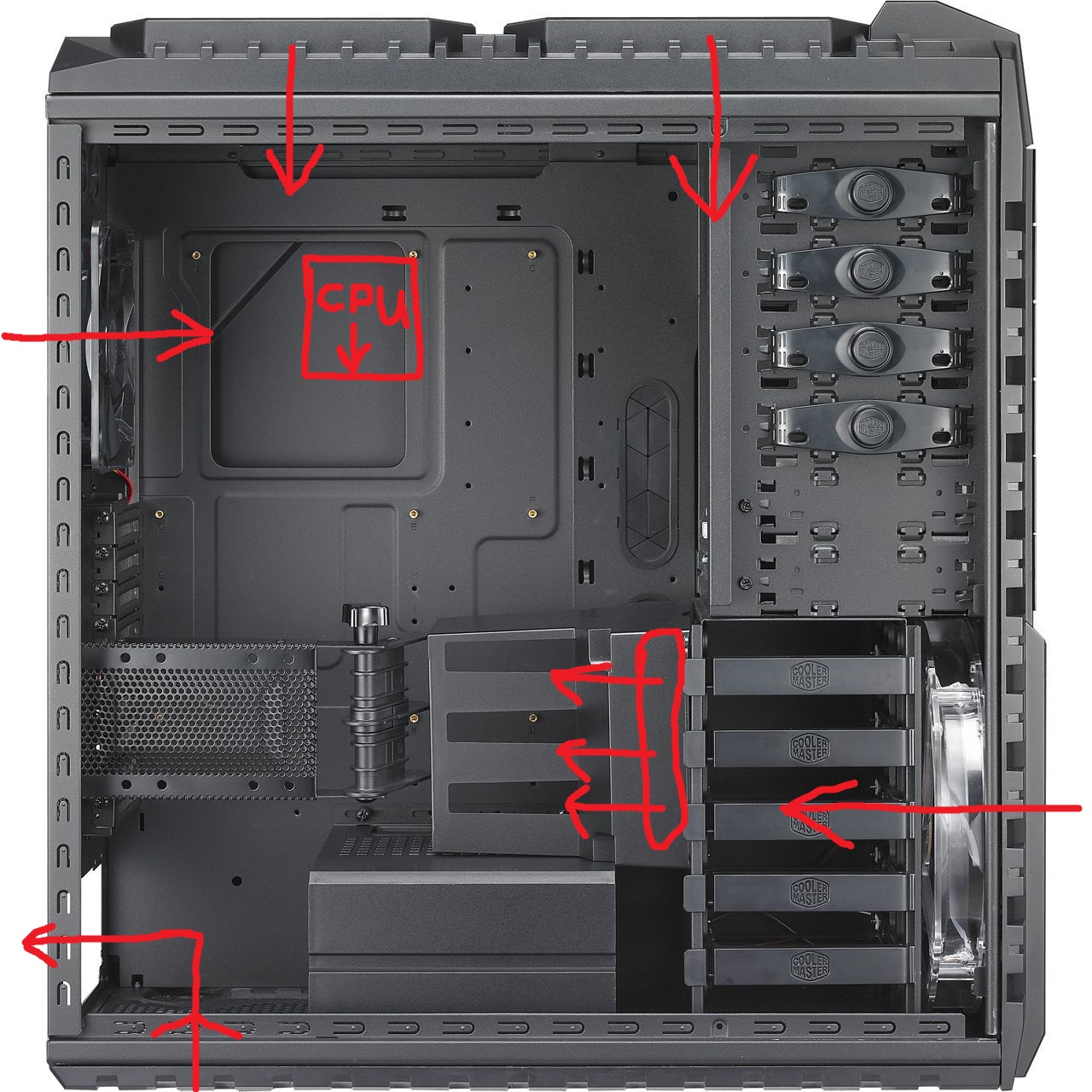

:D habe versucht es zu erklären mit ein paar Bildern. Ich weiß nicht ob du da was anfangen kannst.

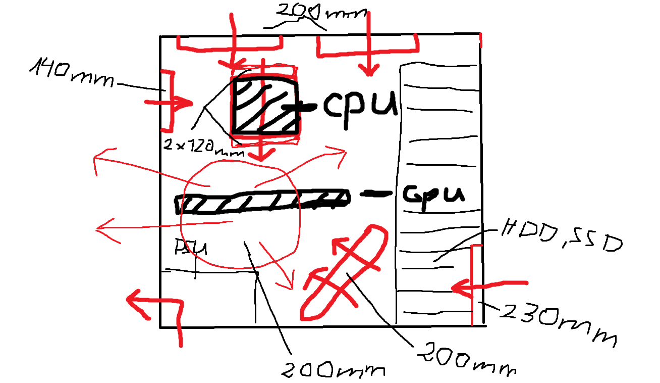

Ich habe mein Tower ein bisschen geändert. Es sieht fast alles gleich aus aber ich habe da einen Lüfter eingebaut der dort eigentlich kein Platz hätte. Das mit Front Lüfter wäre eine gute Idee aber der Lüfter der auf dem Boden ist würde sonst nicht genug Luft bekommen.
Ich weiß nicht ob da noch jemand durch sieht :D
Hier ein paar Bilder wie es jetzt aussieht: Unbenannt.png
Sozusagen von allen Richtungen in die Mitte und dann raus^^
Wie gesagt interessante Lösung ,gut wenn die Temperatur passt Ok .
Das dabei der Luftstrom in der mitte stark verwirbelt wrid ist dir ja klar ...oder ?

Das ist echt ein krasses gehäuse :D
Und Paint kenntnisse sind Top bei dir aber ich würde mir einen Lüfter

Du hast schon krass viele Lüfter dran dann produzieren deine komponenten von haus aus viel wärme
oder übertaktest du? :)
zocker11, keiner der Lüfter ist an :D. Ich denke nur an die warme Sommermonate.
tomtom 333, ist ja extra so gemacht. Meine Aufgabe ist es die warme Luft so schnell wie möglich raus und das ist am besten durch die Seitentür, da alle Luftströme in die Richtung des Absauglüfter pusten, dadurch wird die warme Luft der Grafikkarte mitgezogen. Ist schwer alles zu erklären aber ich denke das es schon irgendwie klappt^^. Es ist alles besser als gar kein Lüfter^^.
Der CPU-Lüfter bläst seine warme Abluft auf den Grafikkartenrücken? Außerdem presst du von überall hinein und nur die Grafikkarte soll das rausschaufeln? Da wird sich alles stauen. Sieh es wie ein randvolles Glas Wasser, in dem du mittig ein fingerbreites Loch hast und in allen Seiten stecken Feuerwehrschläuche, die nachschieben. Da geht kaum was frisches rein.
Wenn das dein Plan ist, würde ich wen fragen, der sich mit so etwas auskennt.^^

Wir reden hier nicht über Turbinen sondern über Lüfter bei denen nicht extrem Starke Luftströme entstehen (das Gehäuse wird nicht platzen von der Luft^^). Die CPU pustet auf die Graka und das war mein voller Absicht. Die CPU wird zwar unter Prime 95 60° warm aber die Luft die von dem CPU Kühler ist vielleicht 30-40 Grad warm. Die Rückseite von der GPU im betrieb ist vielleicht bei 70°. Also wird die GPU von den CPU Lüfter gekühlt.
Ist schwer alles zu erklären. Ich habe schon viel Nachgedacht und viel Getestet und das war auf jeden Fall die Beste Entscheidung. Es wird alles gut gekühlt und es kommt viel warme Luft raus.
Satsujin, ja auch das habe ich berechnet ;). Deswegen habe ich die Graka in den Zweiten Slot gesteckt. So ist die ein bisschen niedriger als Mitte der Seitentür Lüfter. Die Graka pustet sehr stark in alle Richtungen.
Natürlich wird es nicht platzen, aber du verursachst einen Überdruck, der sich nirgendwo richtig abbauen kann. Selbst bei schwach drehenden Lüftern kommt da trotzdem kaum etwas nach.
Aber es ist dein PC. Wer braucht schon so etwas wie Strömungslehre. ^^
Na ich weiß ja nicht, die Ausrichtung ist mMn. schon ziemlich strange bei dir :D

Der Weg, den ikalter09 beschreitet, ist nicht sinnvoll.

Meine Links funktionieren doch! --> gerade getestet. Ich wollte nur mal mit Bilder Verdeutlichen wie ein Luftstrom in einem Gehäuse aussehen muss.
Entweder von vorn unten nach hinten oben oder nur von unten nach oben. Was auch geht wäre von Links nach rechts oder anderes rum, aber dazu braucht man ein passendes Gehäuse.
Meiner meinung ist das beste Beispiel von ikalter09 wie man es nicht machen sollte. Denn so wird nur ein Überdruck erzeugt und es entsteht ein Hitzestau.
Das wichtigste an einen Luftstrom im Gehäuse ist eine gesamtrichtung bei zubehalten. z.B. Vorne Luft reinblasen, oben und hinten Luft reinblasen ist Blödsinn.
