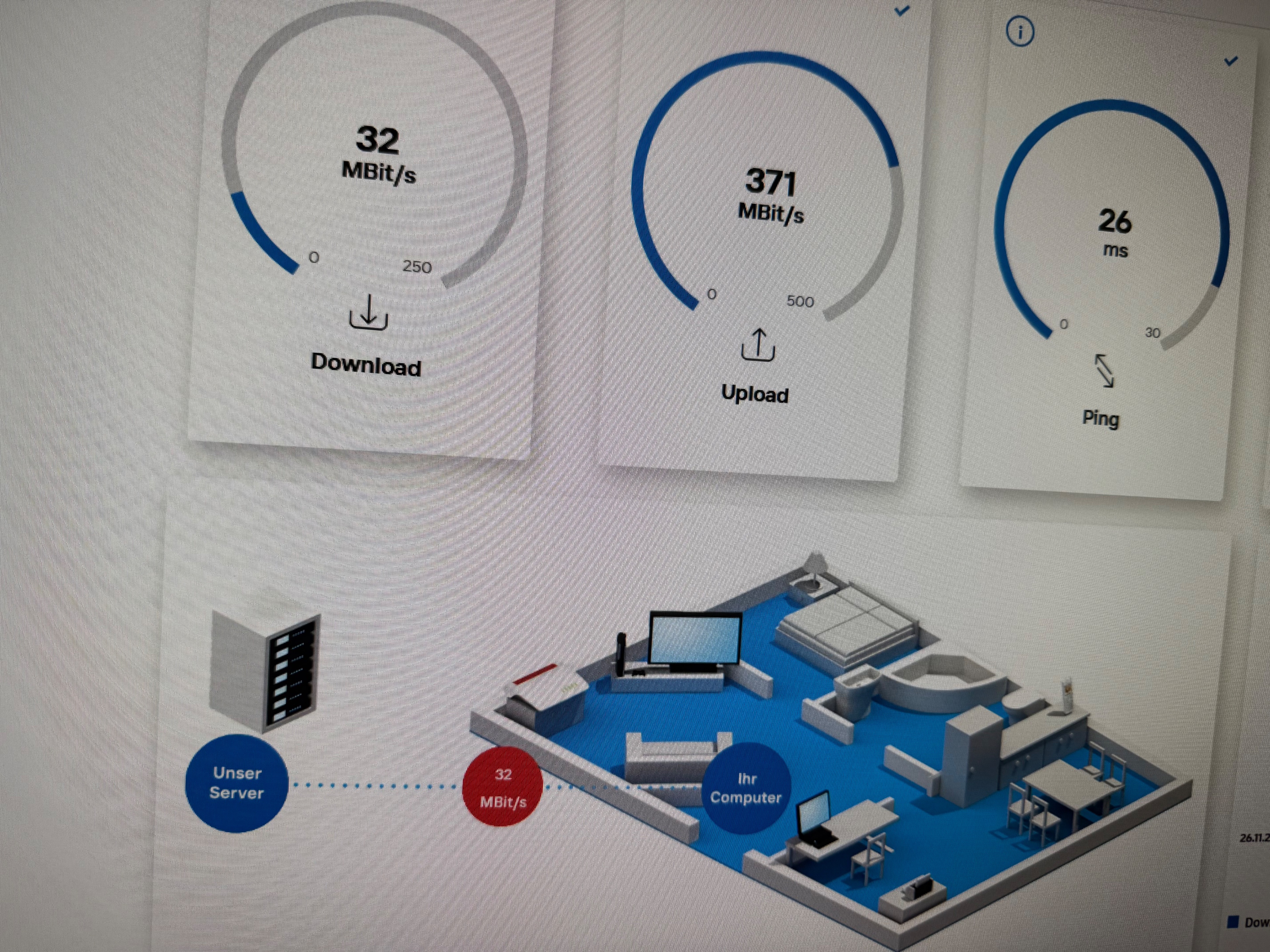

Schnell und einfach geht dieser test: https://scope.avm.de/zack3g/zack.php

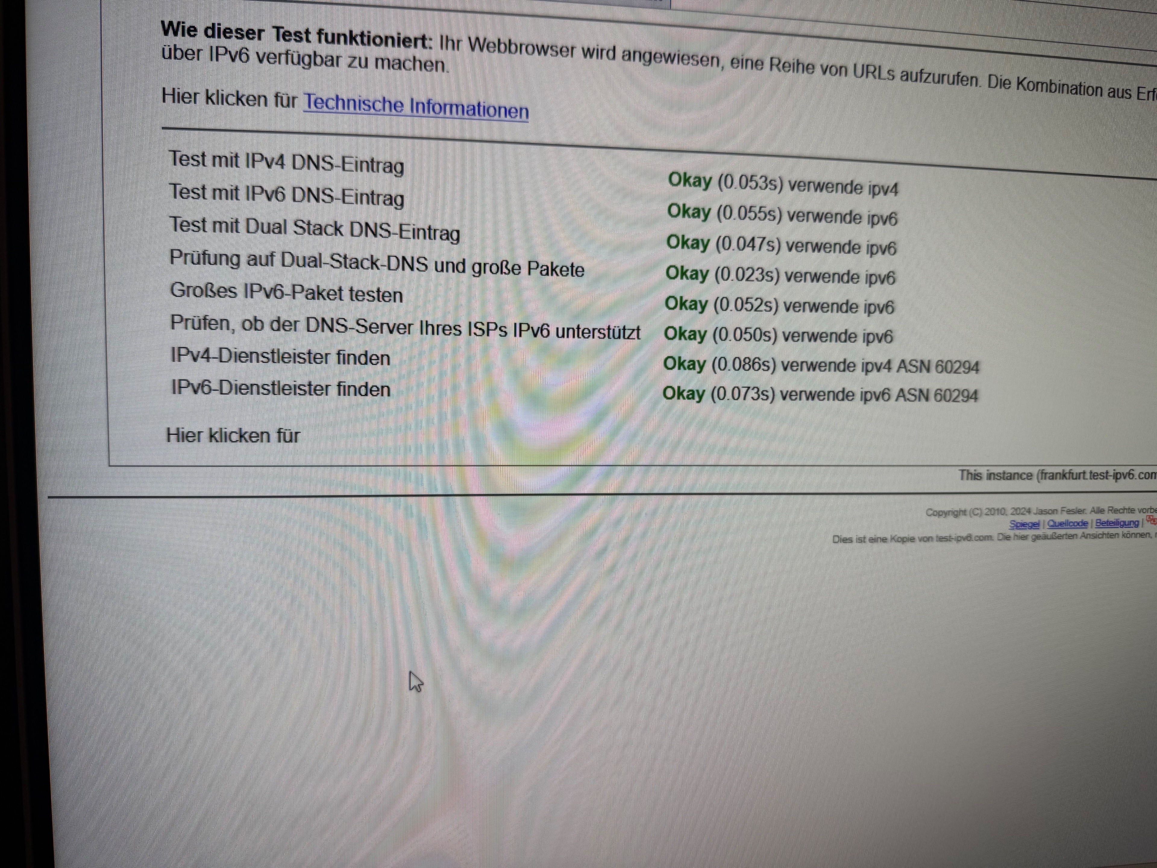

Dann rufe bitte mal diese Seite auf: https://test-ipv6.com/
Du kannst das Ergebnis hier posten, mache aber eventuell den letzten Teil der IPv6 und der IPv4 Adresse unkenntlich.
Mache also erst mal nur diese beiden Dinge und melde Dich dann wieder.

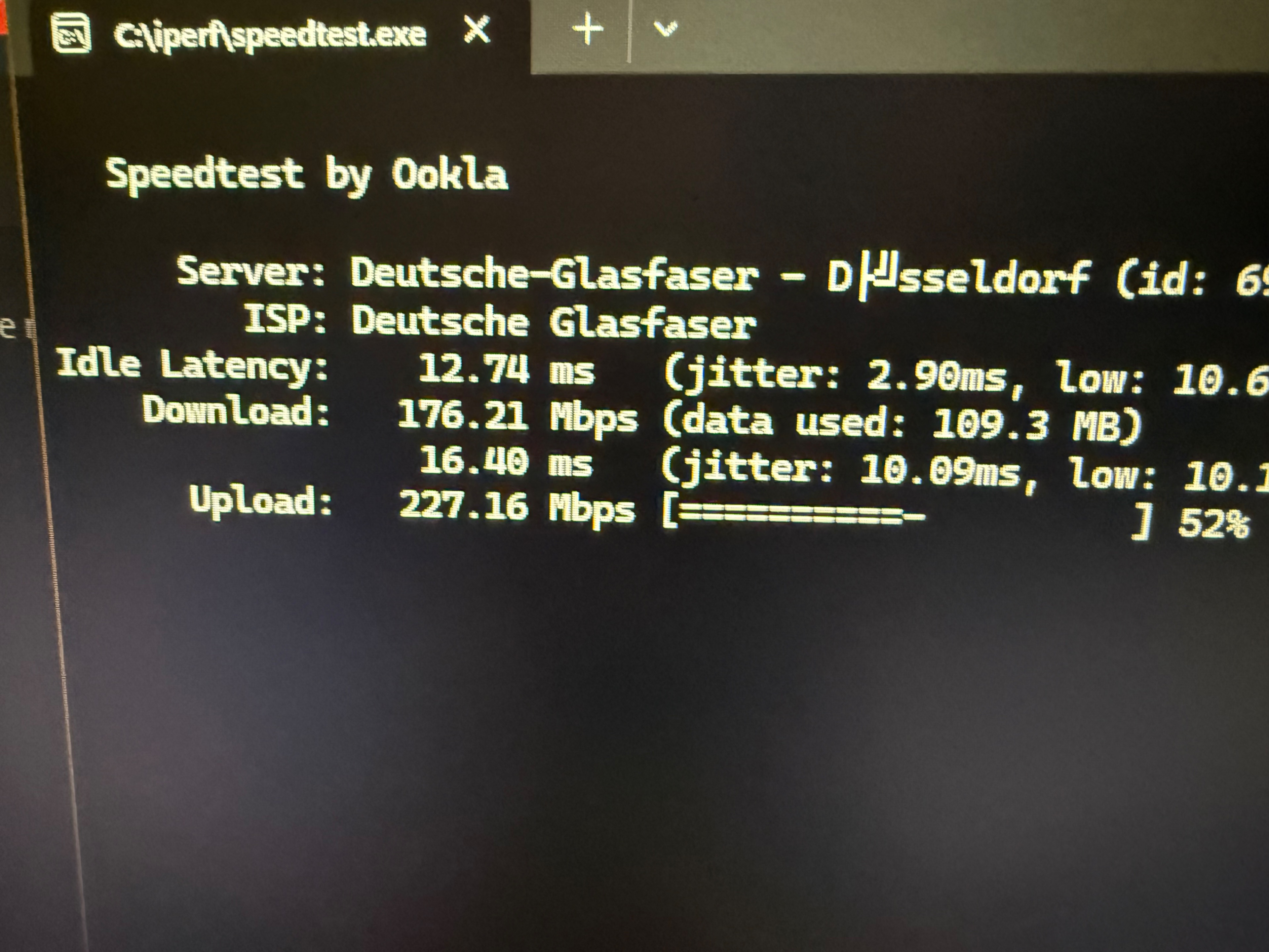

Ich teste meisten über den vom Techniker hinterlegten Ordner „iperf“ unter Windows (C)Slange ich nichts offen habe ist die Leitung top.Sobald ich Streams oeffne oder verschiedene Seiten ,geht der up und down runter .

Was ja auch logisch ist, wenn Du Leistung 'verbrauchst' ist das was für den Test übrig bleibt natürlich weniger.
Aber was ist denn nun das eigentliche Problem? Nur die Zahlen oder stockt etwas?
Ja,das ist mir schon klar aber der Upload geht oft runter auf 30. Stream hat oft ein schwarzes Bild und stockt.Standbild,stockende Bewegungen. Und was noch seltsam ist .Wenn ich unten die tabs als Vorschau anschaue ,ist das Bild auch schwarz.So Probleke hatte ich vor ein paar Monaten nie.Hoffe ihr versteht,was ich meine. Der pc wird nach 1-2 std auch megalahm.

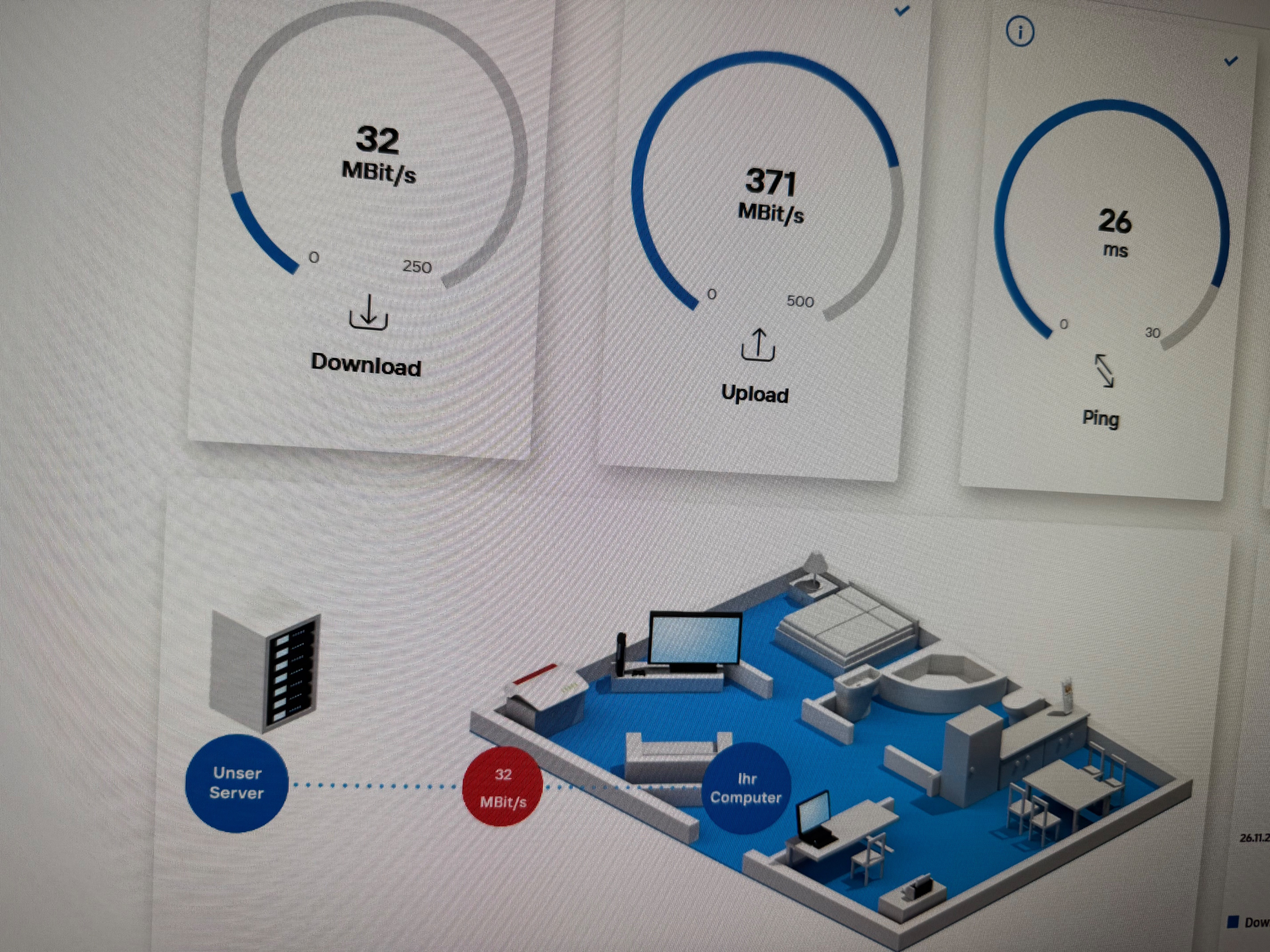

Ich habe jetzt 2 streams offen die nichtmal auf „Play“ sind und jetzt ist es von 900 down und fast 500 up direkt runter. Ist das normal das der i wann noch weiter runtergeht? Vor ein paar Monaten hatte ich bestimmt 6 Streams offen und keine Probleme.
Das musst Du mal genauer beschreiben, hast Du davon auch einen Screenshot, Kommandozeile, etc.
Es gibt übrigens unter Windows ein integriertes "Sniping Tool", damit kann man besser lesbare Screenshots machen, als mit einem Handy Foto. Bitte nutze das, hier im Forum nimmt die Hilfsbereitschaft der Leute sehr schnell ab, wenn man solche PC "Basics" nicht beherrscht.
Ich habe den Verdacht, dass Du mit iperf die Geschwindikeit zwischen Fritzbox und Deinem PC misst. Nur ist leider der iperf Server in der Fritzbox (quasi die Gegenstelle zu dem Programm auf dem PC) nicht besonders gut, er eignet sich vor allem nicht für Messungen unter Last.

Trotzdem ist Dein Screenshot von dem ZAK Test schon auffällig, das Down sehr viel weniger als Up ist. Aber wichtig: Es darf immer nur ein Test laufen, nicht ZAK, ocla und iperf gleichzeitig !
