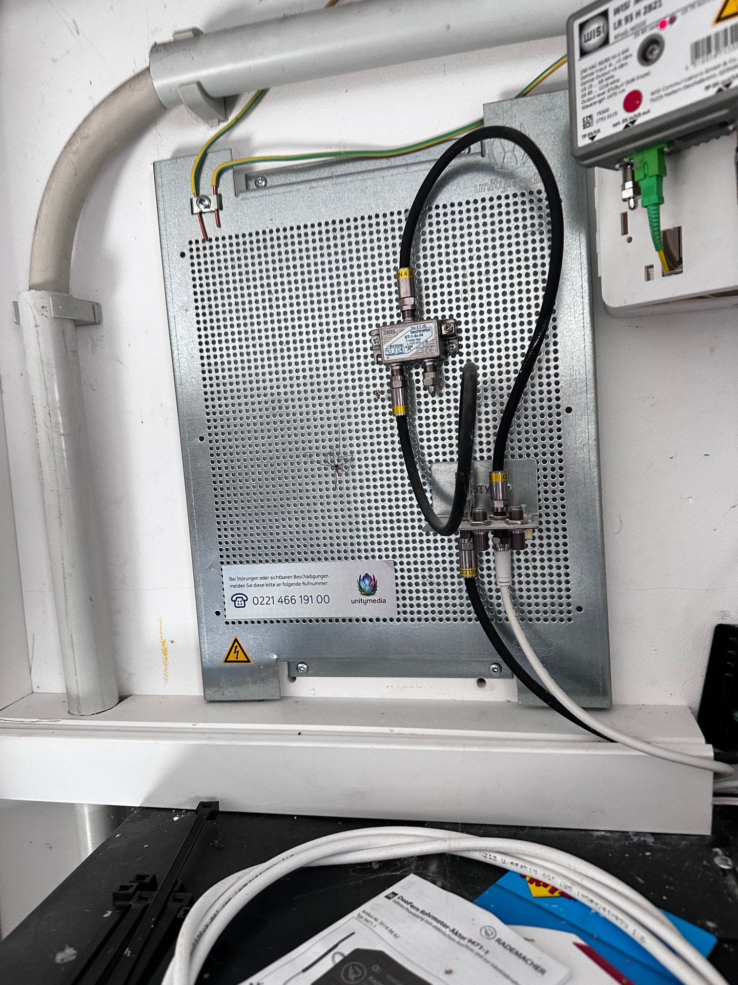

Könnte man einen Glasfaser Router wie z.B. die FritzBox 5690 Pro an das GlasfaserKabel anschließen (s.H. Bild), funktionierend?

Rechts ist aber eine Glasfaser zu sehen, grüne Hülse.. Komisch noch nie gesehen bisher, aber bin auch nicht vom Fach :) Spannend
Das hat so erst mal nix mit Glasfaser zu tun, das ist ganz normal ein VF (ex KBW) Kabel Anschluss. Sieht bei mir fast gleich aus.
Nein.
Edit: Guck mal hier, da ist auch so ein Kollege. Häufig scheint das nicht vorzukommen.
Nein. Das liegt daran, dass das Signal, das über das Glasfaserkabel in euer Haus kommt ein Docsis-Signal ist. Also der Standard, über den das "Kabelinternet" läuft.
Aus was das Kabel besteht ist erstmal egal. Wichtig ist, in welcher Form die Daten ankommen.

Das ist eine RFoG-Installation. Dabei wird das übliche TV-Kabel-Singal über Glasfaser übertragen.
Das WISI-Gerät rechts im Bild übersetzt das Glasfaser-Signal wieder auf Kupfer, weil praktisch alle Geräte, die das Signal verarbeiten können (TV, Modem etc.) nur via Koax angeschlossen werden können.
Umgekehrt können Consumer-Geräte, die für Glasfaser verkauft werden (z. B. die FritzBox Fiber) mit dem RFoG-Singal nichts anfangen.
Im Vergleich zu "echten" FTTH-Netzen (z. B. via GPON) hat ein Kabelanbieter den Vorteil, dass er einfach das vorhandene Singal in die Glasfaser einspeisen kann und dafür außer den Kupfer-Glas-Konvertern keine extra Technik braucht. Viele klassische DOCSIS-Probleme (z. B. überlastete Segmente) betreffen dafür RFoG im Prinzip genauso.
