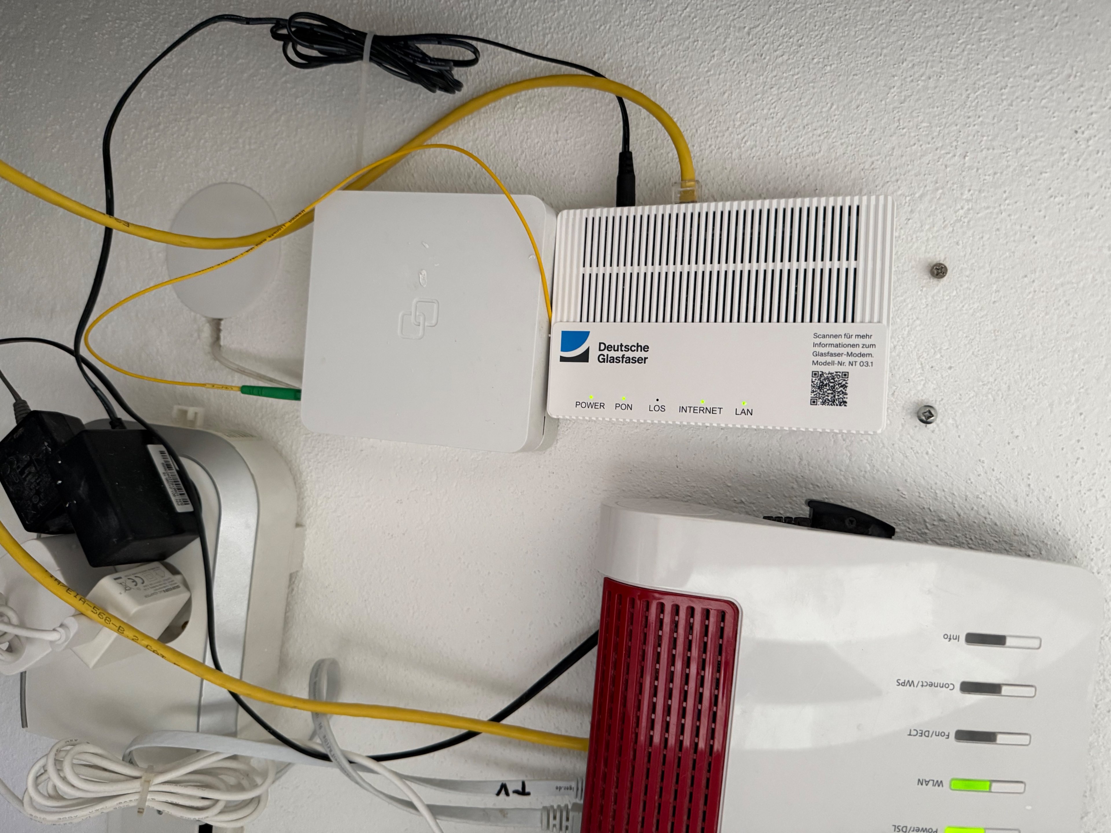

Hi. Ich habe seit ca nem Jahr Glasfaser und hatte vorher Dsl bei 1&1. Die letzten 3 Monate ist Glasfaser plötzlich nichtmehr stabil. Ich habe GIga 1000.Wenn ich meinen Pc starte hat der Speed Down über 8-900 und der up um die 400. Sobald ich 1-2 Seiten ölffne oder streame geht der Down und up runter auf 90 oder weniger. Ich habe schon einen Techniker hier gehabt der nicht viel gemacht oder gefunden hat. Fritzbox 7590DB ausgetauscht-nichts. Das hat mich soweit gebracht das ich zurück zu dsl bin, was über 15 Jahre einwandfrei funktioniert hat. Jetzt kommt aber der hammer! MIt DSL hab ich jetzt das gleiche Problem, da geht die Leitung ebenso runter.Jetzt hab ich 1und1 widerrufen und stehe jetzt mit meiner mangelnden Glasfaser da,woberuflich benötigt wird. Habemir sogar einen neuen Pc zugelegt, da ich dachte vl hat der ein Problem aber nichts immer das gleiche. Was mich wundert das ich das gleiche Problem auch bei DSL habe obwohl das vorher jahrelang ging(gleiches Haus)Hat jmd davon schonmal was gehört? Ich bion absolut ratlos!

Hi,sorry für den nicht so informativen Thread ,ich habe leider nicht viel Ahnung von allem.Also die FRITZ!Box 7590 ist per lan Kabel am pc verbunden .den pc habe ich neu ausgetauscht und von einem it Techniker fit machen gelassen.Der pc ist es definitiv nicht .lan Kabel habe ich 2x getauscht,nichts.ueber handy wlan ist der Speed fast immer besser und stabiler als am pc per LAN kabel.reset FRITZ!Box ist auch erfolgt,habe ja sogar eine neue bekommen.ich mache mal ein Foto von der Technik ,ich weis das die bisschen unordentlich aussieht aber das mal außen vor 😬Was heißt genau Netzwerk prüfen ?wen könnte ich da ggf. beauftragen um mir da vor Ort zu helfen ? Glasfaser hat bis jetzt noch nicht viel gemacht.die FRITZ!Box habe ich direkt von dt Glasfaser bekommen.bezweifle aber das da das Problem liegt,da die FRITZ!box von 1und1 bei dsl ja das gleiche Problem hat und vor nem Jahr einwandfrei funktioniert hat.Wenns geht bitte genauer erklären was ich tun könnte,habe echt garkeine Plan 😒

Was genau hast Du denn getestet? Die angeschlossenen Kabel auf Deinem abgeschnittenen Foto sehen nach Flachbandkabel aus. Sind das überhaupt taugliche Ethernetleitungen? Wie lang sind sie? Wo führen sie hin?Maria109 schrieb:Lan Kabel habe ich schon getestet.
Was ist zudem das eigentliche Problem? Das die Übertragungsrate nicht konstant ist mag ärgerlich sein, aber ist ja nicht automatisch ein Problem oder sorgt dafür, dass man im Home Office nicht arbeiten kann.
Pc ist in einem anderen zimmer,ca 10 Meter entfernt, fritzbox im Flur ,pc im Schlafzimmer.LAN Kabel geht durch den Keller.Hier ist keine komplizierte Installation oder irgendwas spektakuläresBruce_Willis schrieb:Wenn du gar keine Ahnung davon hast, solltest du dir wirklich Hilfe holen. Zum Beispiel von dem IT Techniker, der dir deinen PC gemacht hat.
