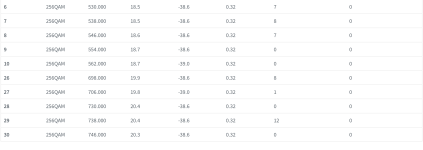

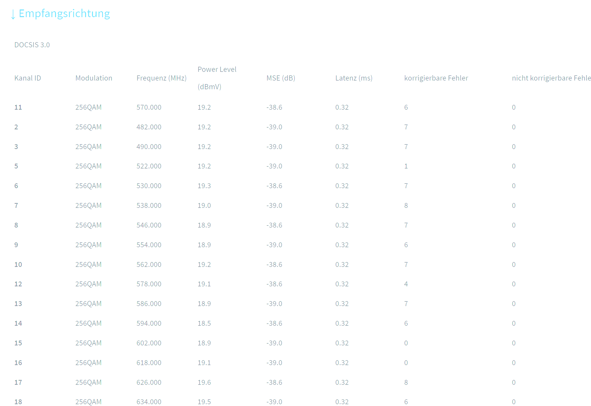

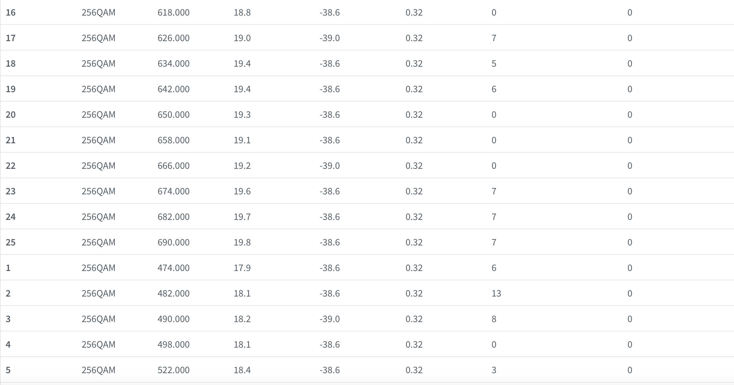

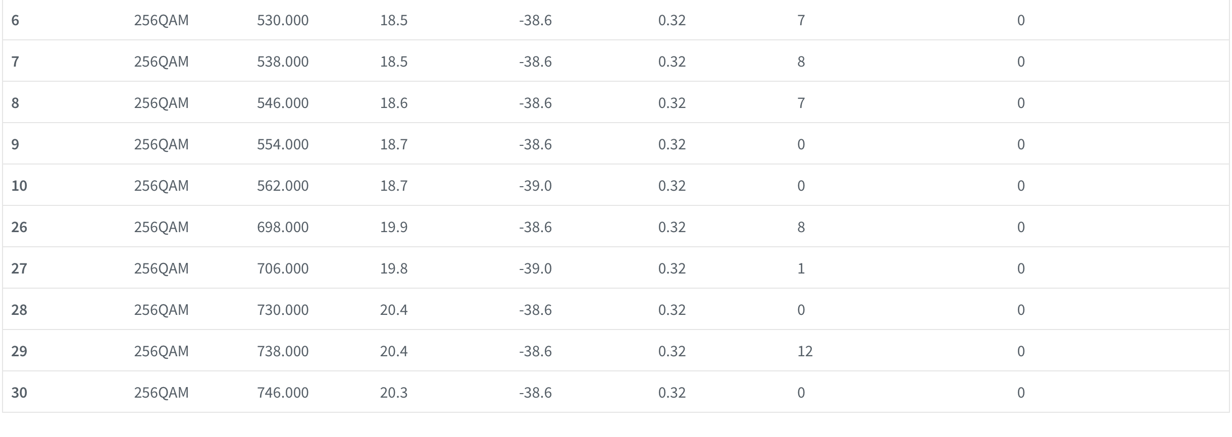

Anbei die gewünschten Signalwerte
Telekom MagentaZuhause
Der MSE schaut sehr gut aus, also gibt es keine Einstrahlung, allerdings ist der Power Level für mein Geschmack viel zu hoch.
Ich weiß allerdings nicht ob für RFoG andere Pegelwerte gelten, aber meiner Meinung nach sollte sich ein Techniker mal den Anschluss anschauen.

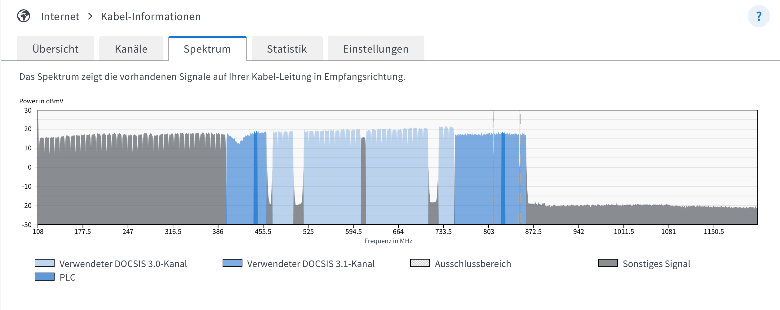

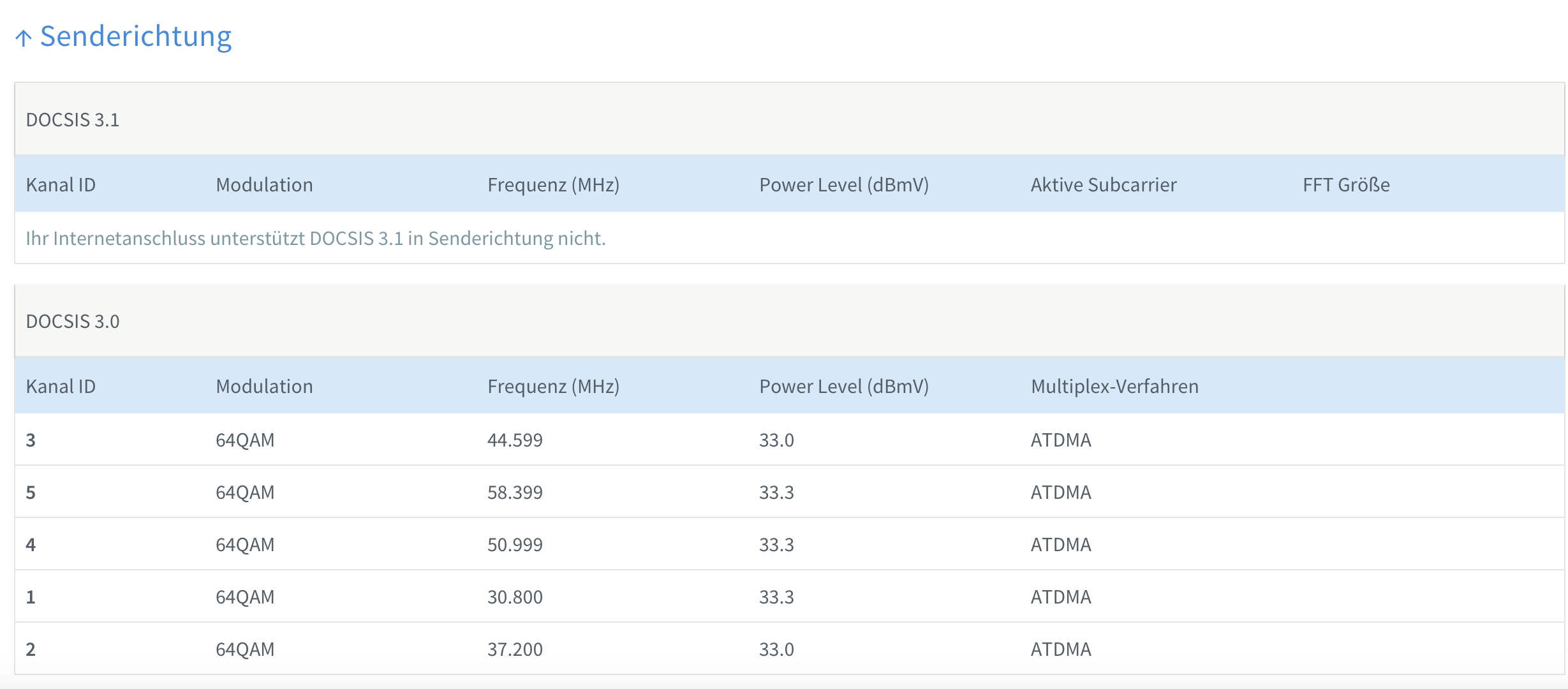

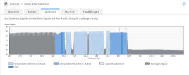

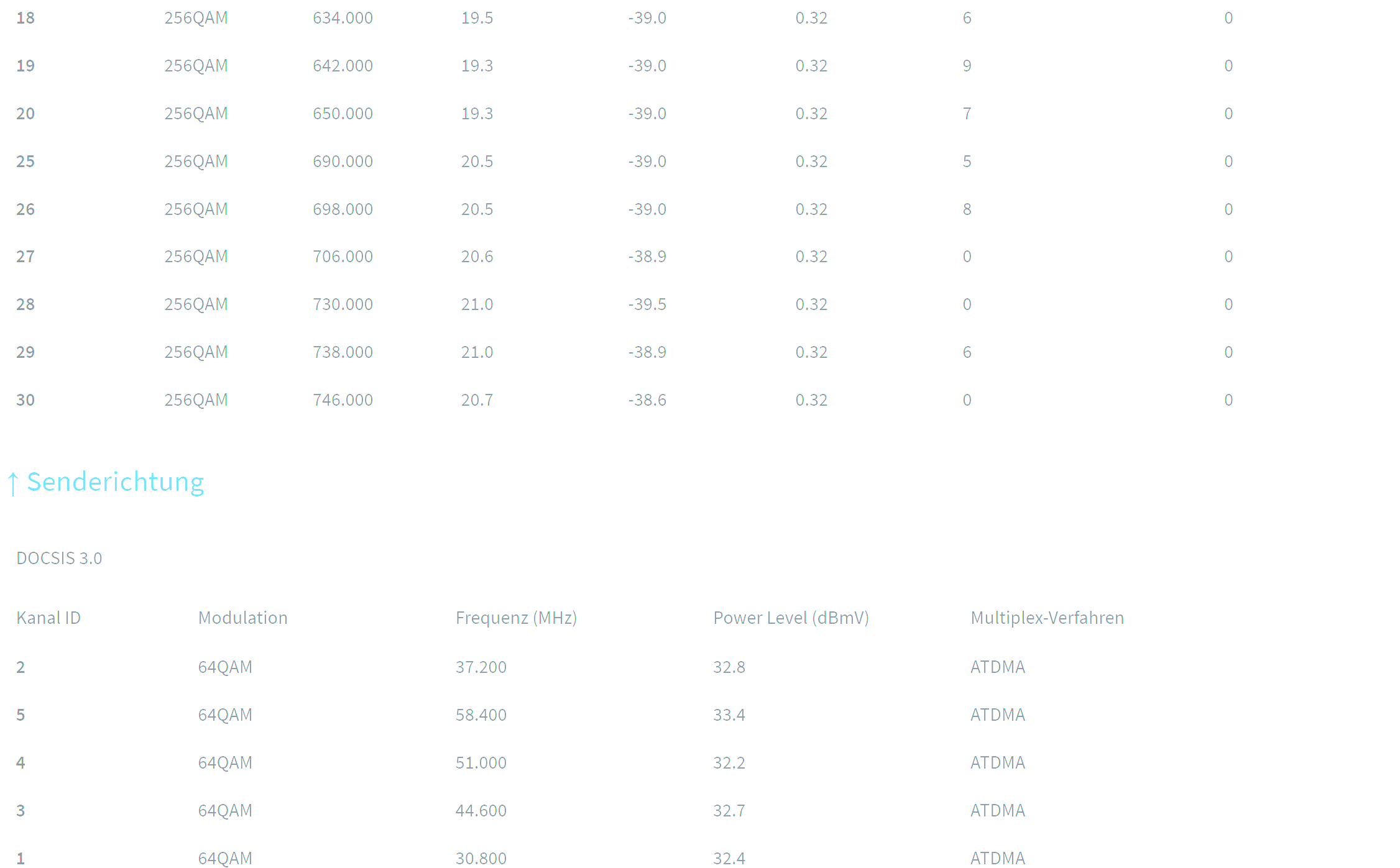

Was ist mit dem Hinweis bzgl. der FritzBox mit lediglich DOCSIS 3.0.? Auf jeden Fall ein neues Modem/ bzw, FritzBox mit 3.1 anschaffen?
@Trusten Ja eine FB6660, 6670 oder 6690 kann ich empfehlen.

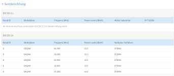

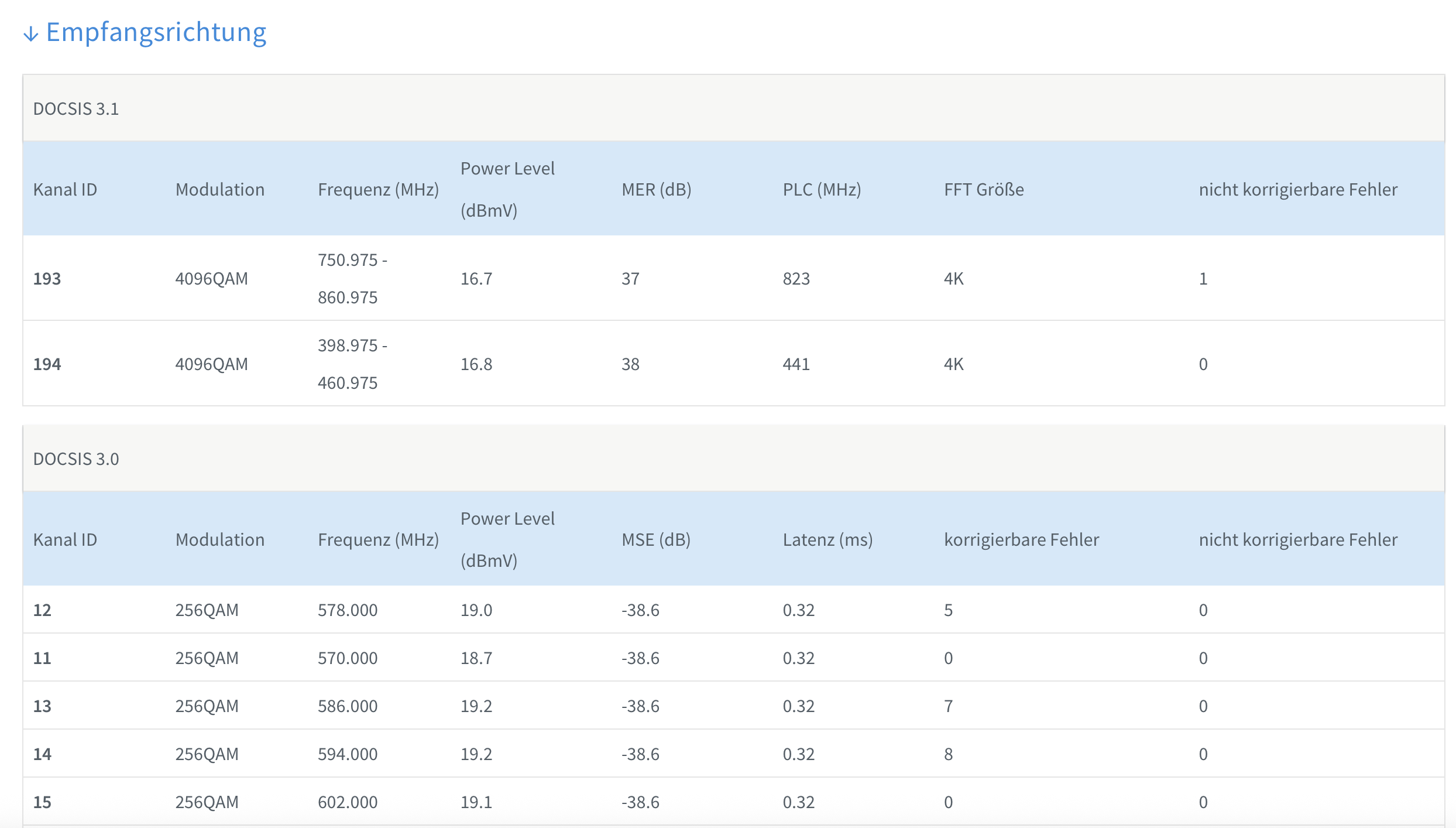

So, habe die FritzBox gegen eine 6670 getauscht. Auffällig hierbei: DOCSIS 3.1 in Senderichtung nicht möglich ...
Techniker lässt noch auf sich warten.
Schon nen Termin machen können oder meldet der sich erst noch?
Richtig gesehen, lag aber daran, dass ich kurz vor dem Foto das gesamte System inkl. Node neugestartet habe. Lampe leuchtete kurz danach wieder Grün.
Hat sich durch die 6670 denn was am eigentlichen Fehler geändert oder trotz Tausch weiterhin die gleichen Probleme?
Gleichen Probleme. Einzig: Ping und Download haben sich konstant etwas verbessert.
