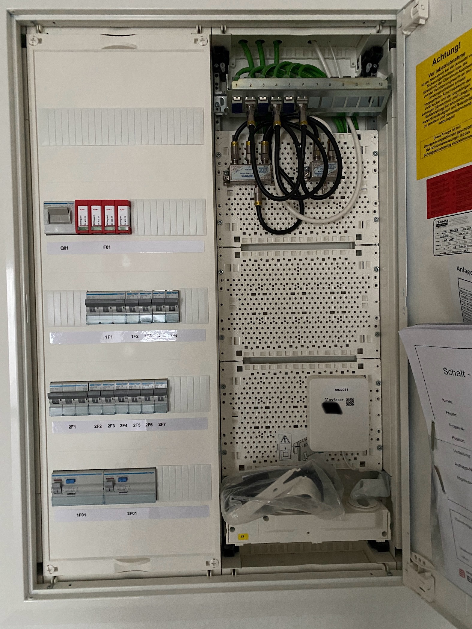

in meiner zukĂĽnftigen Wohnung habe ich in einem Schaltschrank den Glasfaseranschluss sowie die Verteilung zu den 3 in der Wohnung befindlichen LAN-AnschlĂĽssen. Siehe Bild.
Ich frage mich wie ich das gesamte Setup am besten löse. Ich habe noch eine FRITZ!Box 7530ax. Klar, das Glasfasermodem kommt in den Schrank neben den Glasfaseranschluss, aber was dann am besten ? Wie würdet ihr das machen ? Den Router hätte ich am liebsten im Raum an eine der LAN-Anschlüsse gehängt, denn im Schrank selber befürchte ich Performance Einbußen. Außerdem möchte ich die LAN-Anschlüsse ja auch nutzen.
Danke fĂĽr eure UnterstĂĽtzung!

Moin,
du hast in der Wohnung irgendwo LAN AnschlĂĽsse ?
In der Unterverteilung sehe ich nur ein paar Keystone Module mit Koax Kabel.
Haben die Anschlüsse 1, 3 und 5 eine RJ45 Buchse ? Erkennt man aufn Bild nämlich nicht.

Ich würde mir ne 5530 Fiber besorgen und da in den Schrank hängen. Von da dann mit 3x Ethernet an die Raumdosen und da dann ggf. ein Switch wenn man mehr braucht.
Die 7530AX kannst du dann als Mesh Repeater bzw. als Switch an einem der Orte nehmen.
Ich denke 1 3 5 sind Ethernet wenn ich den TE richtig verstanden habe.
Was man noch prüfen müsste ob da sowas wie Homeway oder ähliches genutzt wird, Foto von den Dosen wäre interessant.

Danke erstmal. Also 1,3 und 5 sind Lananschlüsse und ich vermute, dass die 3 für die jeweiligen Dosen in den verschiedenen Räumen sind.
Was bedeutet Homeway ? Kann sein, dass ich irgendetwas dort in der Art gelesen habe.

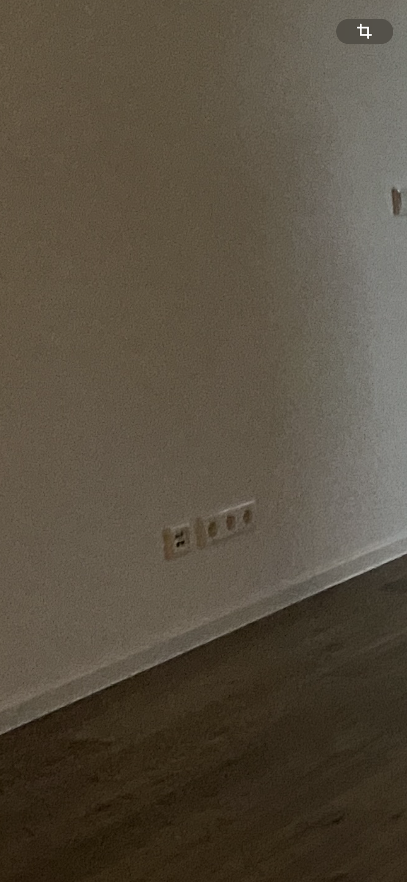

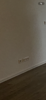

Das mit dem Homeway könnte sein. An den jeweiligen Dosen sind Anschlüsse für Kabel und jeweils 2 LAN Anschlüsse
Ich hatte zufällig ein Raumfoto gemacht und eine Dose ist sehr unscharf zu erkennen.
Die Dosen sehen aus wie hier im Bild 3 https://www.selbst.de/assets/styles/660x/public/sites/default/files/pictures/homeway-02.jpg

Das ist ziemlich sicher Homeway und noch dazu wohl auf 100 Mbit pro Anschluss limitiert (und du brauchst ein Spezialkabel im Schaltschrank) dann wenn ich mir das so anschaue. Da mĂĽsste man schauen ob man nicht die Dose tauschen kann.
Genauere Bilder von der Dose und ggf. mal den Deckel abnehmen davon wĂĽrde helfen.
Edit:
Ja das ist Homeway. Man mĂĽsste schauen ob man die Dose gegen die mit einem Ethernetanschluss tauschen kann, dann ist es eine Gbit Dose, sonst nur 100 Mbit was ich nicht nutzen wĂĽrde.
Hier unter one. siehst du die Dose die ich meine. Das Modul fĂĽr Ethernet sollte sich tauschen lassen.
https://www.homeway.de/privat/homeway-system/#systemvarianten
