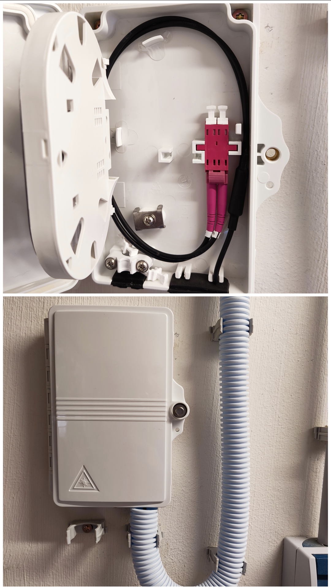

Habe heute die Inhouse-Installationen in beiden Häusern fertiggestellt. So sieht dann der HÜP aus. Im anderen Haus ist es die gleiche Box.
Demnächst ziehe ich dann den Graben für die Leerrohre.
Vielleicht ist es ja noch interessant 🙂

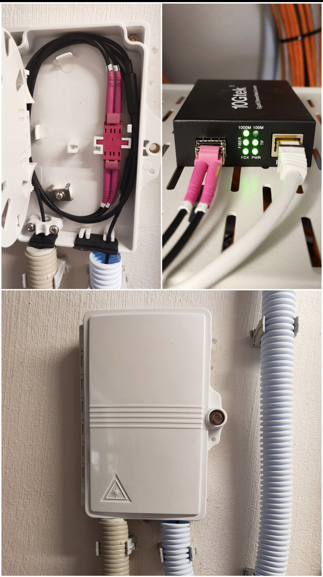

Abschließend hier noch ein Foto vom fertigen HÜP in Haus A. In Haus B sieht es identisch aus.
Vielleicht dient es jemandem noch als Inspiration 😉
