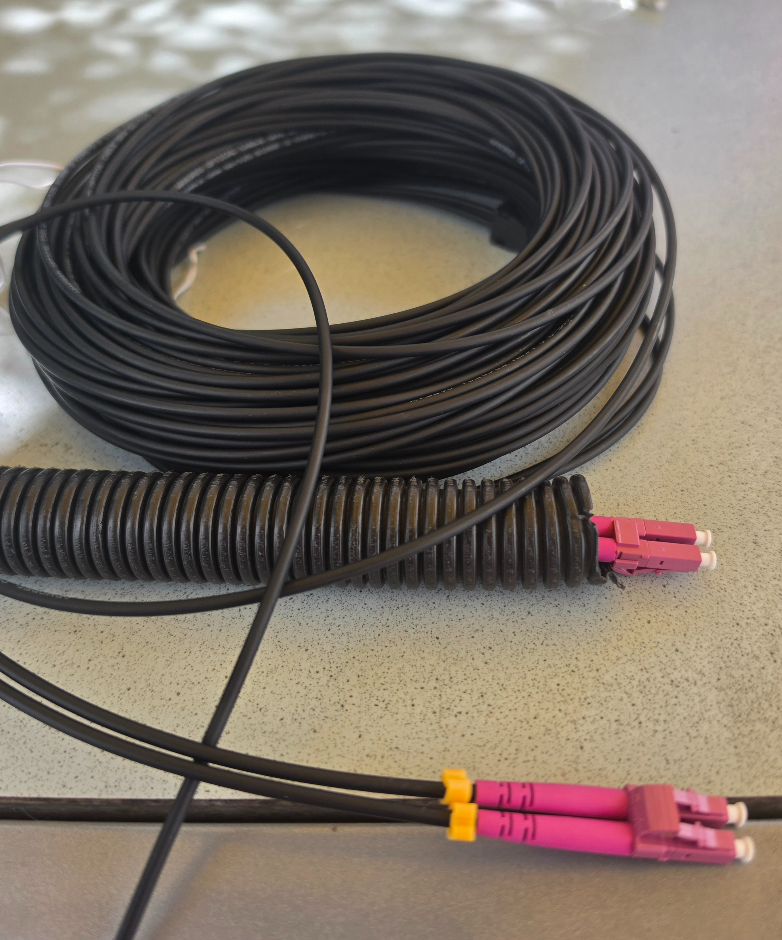

Hm hier ein 50m OM4 kabel gepanzert.
Passt problemlos in das 20er rohr.
Wenn es innen glatt ist geht es wahrscheinlich ohne Einzughilfe. Das geriffelte Rohr geht auch 'hakelt' aber beim durch ziehen
Korrektur : Es ist ein 25er auf dem Foto Rohr - sorry 😪
Die zwei LC hintereinander geht mit 20 gerade so
