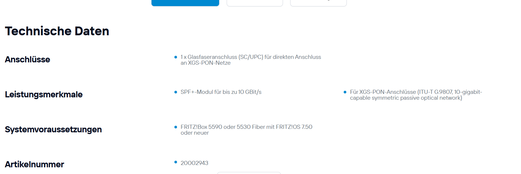

Fritzbox bewirbt unter den Technischen Daten das SFP Modul als SFP+
Da ist doch bumsegal, der SFP+ Port wird von deiner Internetanbindung belegt.
Du kannst den also nicht für LAN verwenden.
Du kannst den blauen Anschluss mit 2.5GbE nutzen, um einen Switch anzubinden.
