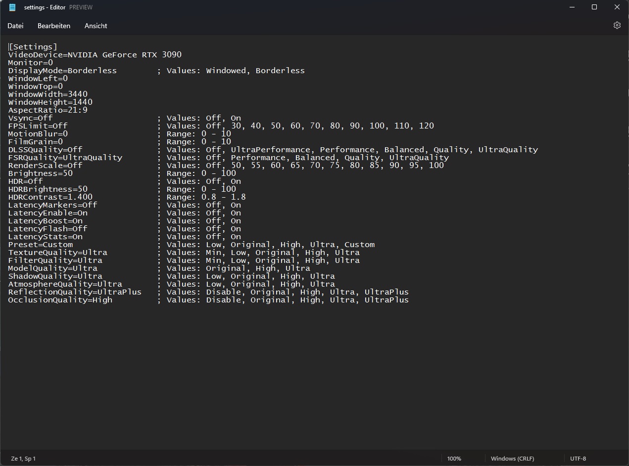

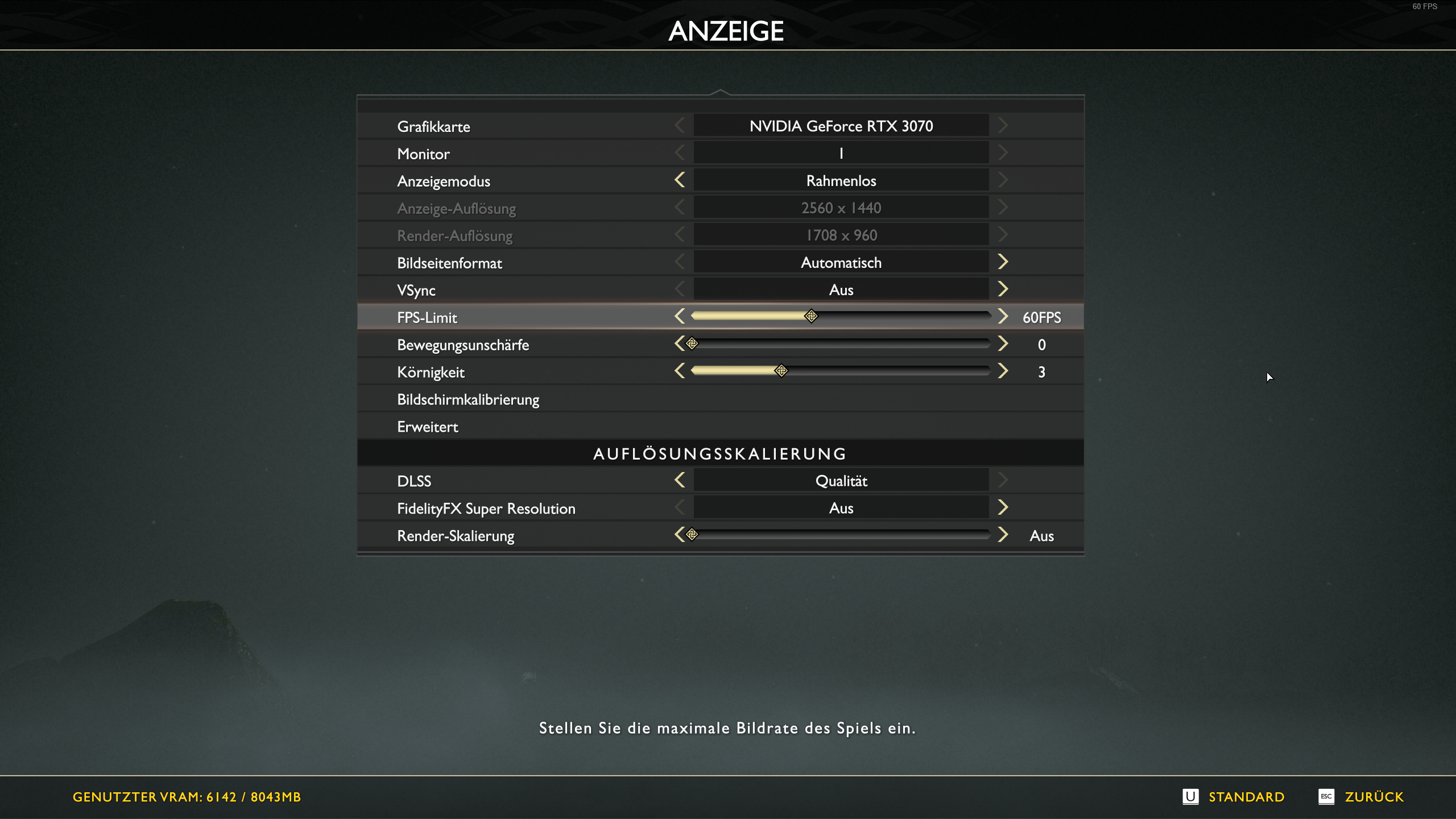

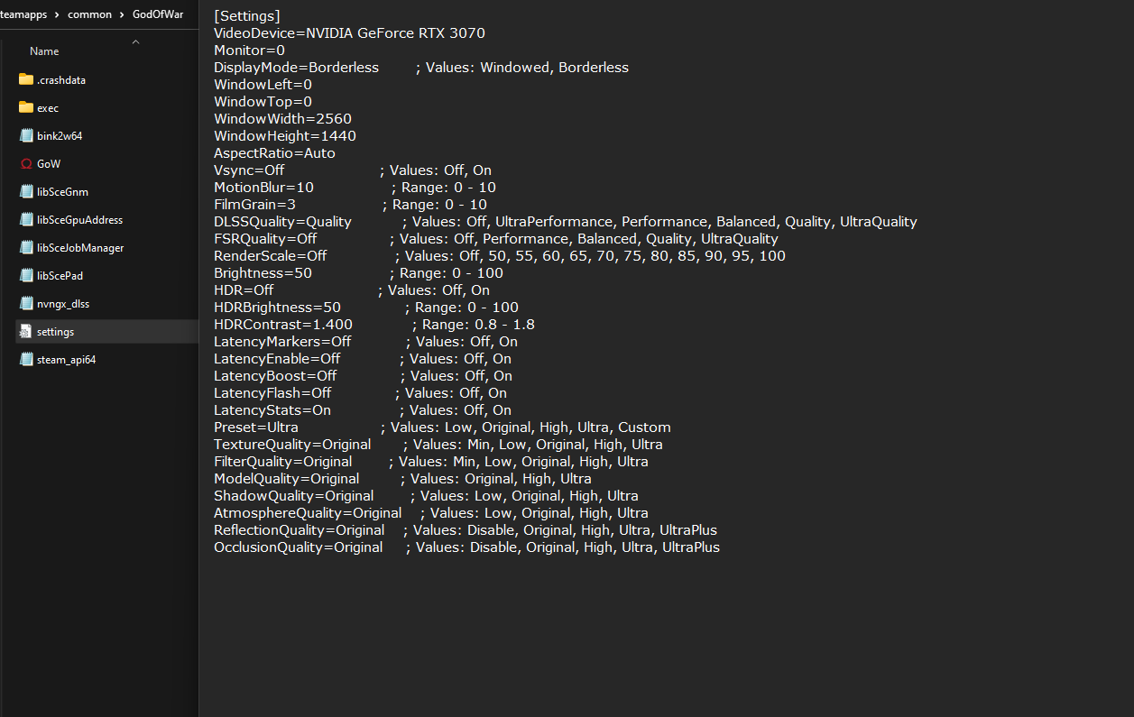

Was steht bei dir in den settings?

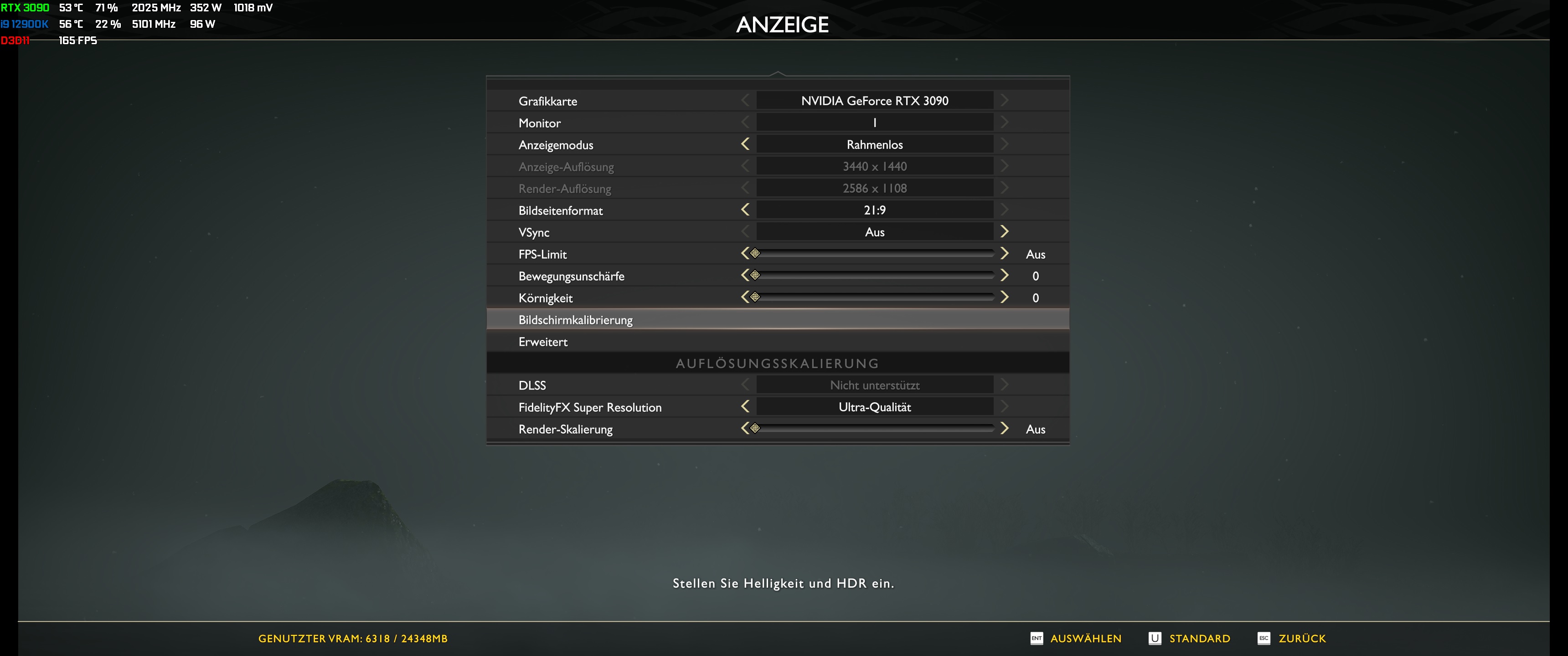

Als Aktuellen Treiber habe ich den 511.23 natürlich not gedrungen spiele ich Aktuell mit AMD FSR Ultra Quality
Unbenannt.jpg Selbst wenn ich von Hand bei DLSS "Quality" eingebe steht ingame "nicht Unterstützt"

ist bei dir FSR aktiv und du versuchst DLSS zu aktivieren laut Screenshot,was passiert wenn du FSR deaktivierst Game neustartest und dann versuchst DLSS zu aktivieren?
Auch das habe ich Deaktiviert gehabt und versucht mittels Neustart DLSS zu aktivieren aber es steht die ganze Zeit "nicht Unterstützt" da egal was ich auch mache und das Verstehe ich eben nicht
