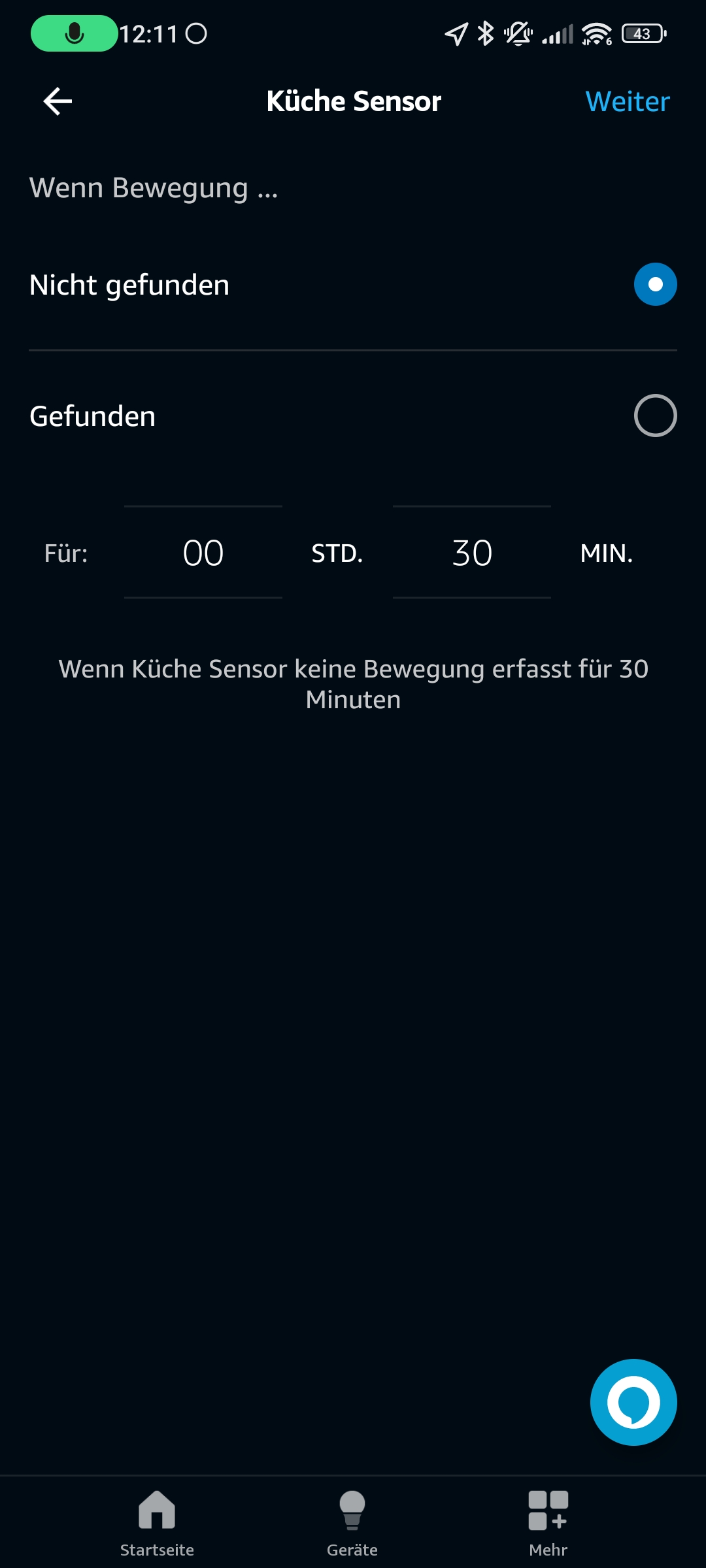

Man kann dem ein wenig entgegenwirken, wenn man das Ausschalten vom Einschalten entkoppelt und erst dann ausschaltet, wenn X Minuten keine Bewegung mehr erkannt wurde. Sind dann aber zwei Regeln statt einer.

Hat der Govee auch WLAN?
Wenn ja mit einer Alexa Routine (Zuverlässigkeit davon, you tell).
