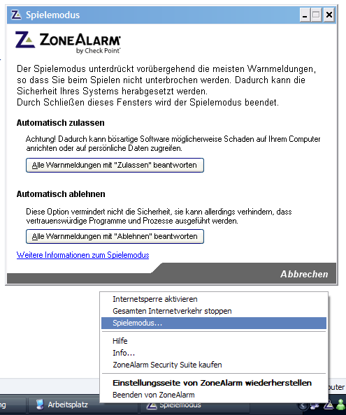

Probiers doch mal mit dem ZoneAlarm Spielemodus:
Einfach auf alle zulassen gehen und spielen.
Ansonsten musst du eben das Programm explizit freigeben.
mfg
Das funktioniert auch nicht. Ich habe alle Features deaktiviert, die Exe Datei von Corum und dem Anti-Hack-Programm frei gegeben, die Firewall deaktiviert und bin anschließend in den Spielmodus gegangen, aber der Fehler blieb genau so erhalten wie auch sonst immer.
