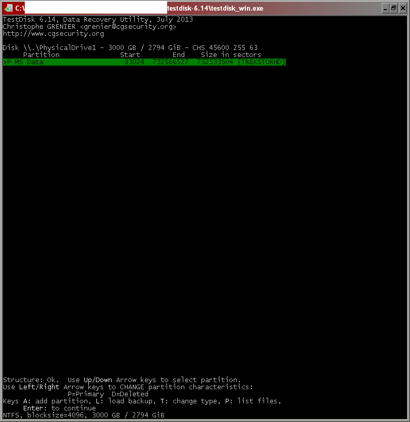

Nachdem ich bereits in diesem Forum zu einem ähnlichen Thema ( https://www.computerbase.de/forum/t...gpt-schutzpartition-wiederherstellbar.749113/ ) fündig geworden bin, habe ich mir auch TestDisk 6.14 heruntergeladen und auch einen quick scan durchgeführt.
Das Ergebnis findet ihr hier (Bild 1)
Danach habe ich mir die Dateien anzeigen lassen und als diese auch vorhanden waren, habe ich, wie in dem o.g. Thema geraten, auf write gedrückt. Es wurde gesagt das ein reboot erforderlich ist, also habe ich das auch gemacht.
Nach dem Reboot änderte sich allerdings nichts daran und es wird immer noch als GPT Schutzpartition erkannt.
Kann mir jemand helfen das ich wieder an die Daten komme und die Festplatte wieder eine ganz normale NTFS Platte wird?

XP kann ohne Drittsoftware keine GPT-Datenträger lesen. Die Schutzpartition ist dazu da, dass XP eben nur diese sieht und die Daten auf der HDD nicht zerstört werden. Paragon GPT-Loader sollte die HDD unter XP lesbar machen, kostet aber was. Evtl. hast du mit deinem Testdisk-Versuch auch schon Schaden angerichtet.
Sephe schrieb:
Windows XP kommt von Haus aus nicht mehr größeren Festplatten als 2TB klar.
@edit: Hab mal auf den Screenshot geguckt... Festplatte ist 3TB, kannste also unter XP knicken.
