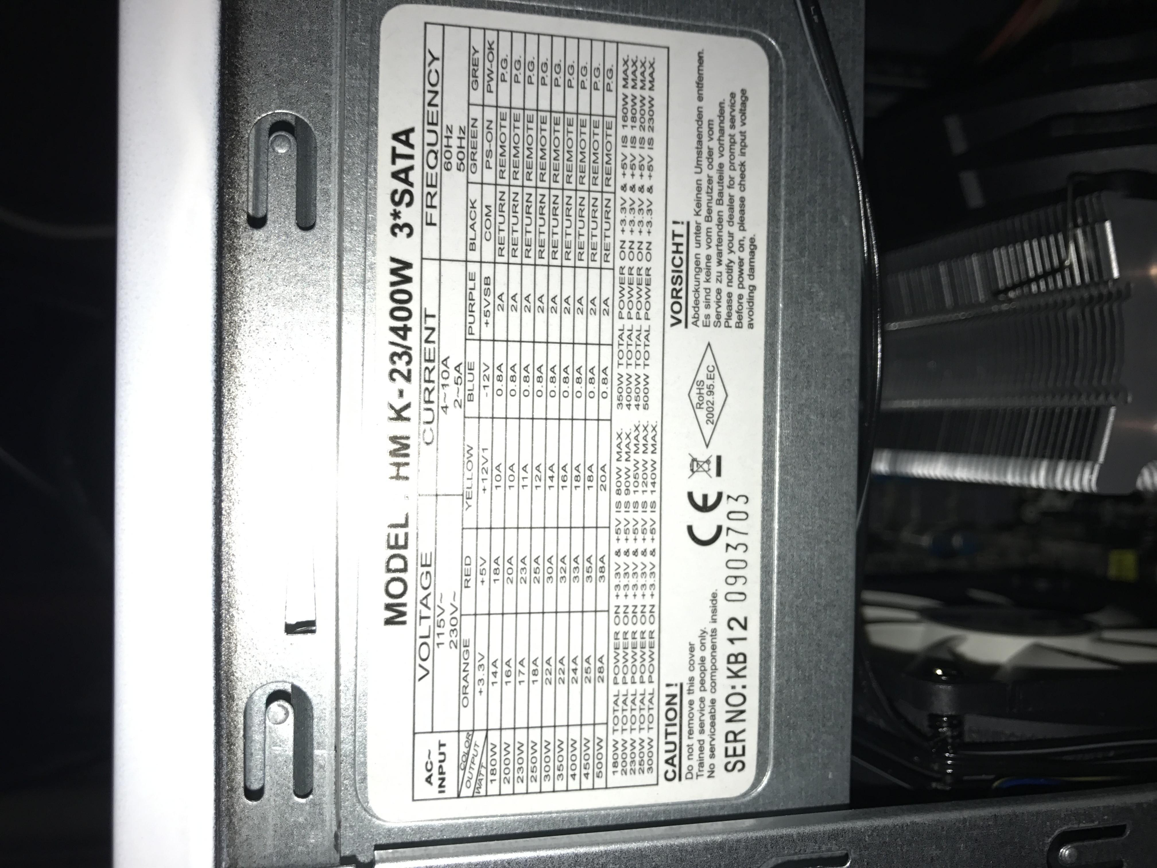

Hier ein Foto vom Netzteil:
(Keine Ahnung warum er die Bilder ständig quer stellt, geht aber grad nicht anders hoffe es nervt nicht :freaky: )

PS: was ist jetzt mit dem Netzteil lieber tauschen oder erfüllt der seinen Zweck?
Also: Mein Hals tut mir weh, aber ich verzeihe dir ;)
Dein Netzteil hat keine 400 Watt. Also zumindest nicht nutzbar.
Das ist billigster China-Böller-Müll und gehört sofort in die Tonne. (Häufig Brandgefahr im Fehlerfall wegen fehlender Schutzschaltungen)
Wichtig ist die 12Volt Leitung.
Die hat bei diesem "Gerät" 18 Ampere. Sprich -> 216 Watt. Vollkommen ungeeignet für ungefähr alles auf dem Markt. Totaler Müll und eigentlich Etikettenschwindel wenn mans genau nimmt. Man könnte natürlich die fehlende 200 Watt über die 3 und 5 Volt Leitung beziehen. Das würde aber sicherlich in einem Flammeninferno enden.
Ergo: RAM kannst du behalten. Netzteil muss in den Müll. Keine Diskussion. Das Teil ist eher ein Gefahrgut als eine Bauteil
Neues Netzteil benötigst du auf alle Fälle. Bevor eine lange Diskussion losgeht hier eine Top-Modell mit aktueller Technik und allen wichtigen Schutzmechanismen. Dazu 5 Jahre (echte!) Garantie:
https://www.mindfactory.de/product_...ght-Power-10-Non-Modular-80--Gold_976845.html
Das selbe Modell gibts auch mit 500 Watt, falls du dir Möglichkeiten zum Aufrüsten nach oben offen lassen willst.
Tipp zum Netzteilkauf:
Watt alleine sagen NIE etwas aus.
Wichtig ist der Hersteller UND VOR ALLEM das konkrete Modell bzw Modellreihe.

P.S.: das Netzteil ist Müll.
